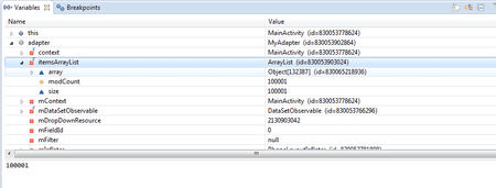

Bei einer ListView von x Einträgen (Zum Spass 100000), sind bei mir ~13 Items sichtbar, ich komme aber zu jeder Zeit mittels
Code:
listview.getAdapter().getItem(position)
an die Daten vom jeweiligen Eintrag.
Dabei spielt es keine Rolle, ob der Eintrag sichtbar ist oder eben nicht.
Es ist aber durchaus möglich, dass das nur wegen dem CustomAdapter / Item Klasse aus dem Beispiel, dass ich verwendet habe, geht. --> Siehe Edit
Zusatz:
Wenn man sich meinen Adapter im Debug ansieht, dann sieht man auch sehr schön, dass alle! Items in einer ArrayList gespeichert sind.
Es ist sicherlich richtig und sinnvoll, dass Android nur für die sichtbaren Items einer ListView - ich nenn das mal - 'Draw'-Speicher belegt. Aber Inhalt und Position der nicht sichtbaren Items müssen natürlich trotzdem im Speicher liegen, auch wenn sie dann natürlich keinen 'Draw'-Speicher brauchen.
Edit:
So, ich hab mir grad noch mal den von mir verwendeten Beispielcode angesehen und komme zu dem Schluß, dass es eben tatsächlich an dem CustomAdapter liegt. Dort wird die Variable itemsArrayList angelegt und darin sind dann die Items gespeichert.
Und darauf kann ich dann halt später auch jeder Zeit zugreifen.
Sprich: Du brauchst auch so eine Liste in der Du dir deine Items zwischenspeicherst. Wie hoch da der Aufwand ist, um deine Implementierung anzupassen, kann ich aber nicht abschätzen.
