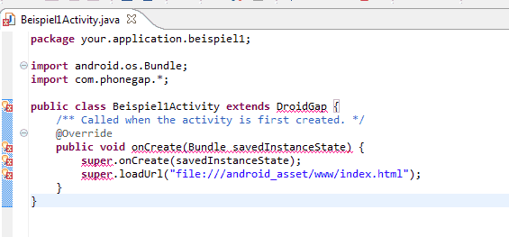

man möge mich jetzt verurteilen aber ich bin offenbar nicht fähig mit der Anleitung auf phonegap klar zu kommen.
Es beginnt damit die FAQ Get Started Guide « PhoneGap wohl auf die Version 1.0 gemünzt ist. Derzeit ist aber nur Version 1.5 Downloadbar. Und hier beginnt das Spielchen. Denn nun heißen die Dateien vollkommen anders es wird von phonegap.js gesprochen. Denn jetzt heißen sie im Androidvereichnis cordova-1.5.0.js .
Leider ziehen sich die Probleme weiter durch. Und es ist keine Anleitung zu finden die sich auf die aktuelle 1.5 bezieht. Habt ihr hier einen Ansatz?
Dateien siehe Screenshot

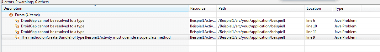

Dich habe noch folgende Fehlermeldung. Kann damit jemand etwas anfangen?
Ich kenn mich mit PhoneGap nicht aus, aber auf dem ersten Screenshot importierst du "com.phonegrap.*"? :-D

oh ja da hat jemand die Postings zusammengefasst. Der Fehler ist bereits behoben. Nun gibt es nur noch die Fehlermeldungen wie Sie hier zu sehen sind. also bei

Ich kenn mich auch nicht mit PhoneGap aus, interessiere mich aber dafür (nur so als Warnung das ich vermutlich keine tiefgreifenderen Fragen beantworten kann).
Die Anleitung scheint dem Umzug des Projekts zur Apache Foundation (dort heisst das dann Apache Cordova) hinterherzuhinken.
Imports aus den Beispielen sind dementsprechend zu ändern von com.phonegap. zu org.apache.cordova.
Oder - wenn in Eclipse alles richtig eingerichtet ist - man lässt sich von Eclipse mittel "Organize Imports" (Strg-Shift-O) helfen und das automatisch korrigieren.

:scared: Toll genau das war es die Imigration zu Apache ist die Ursache. Jetzt sind die Fehler weg *TOP*
Danke Danke
