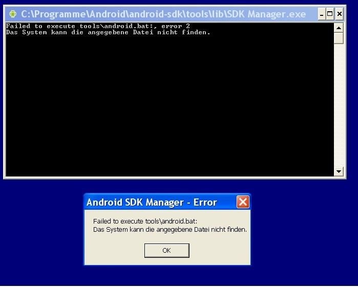

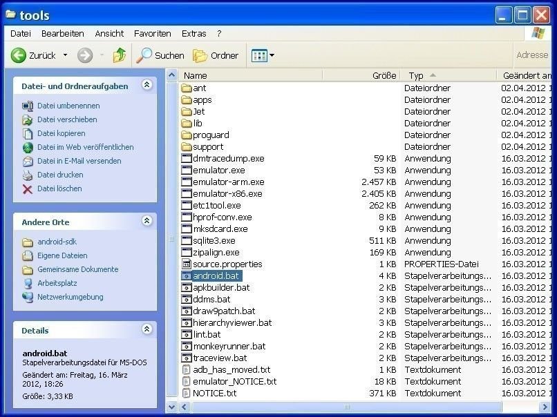

Ich habe mal einen search von 'SDK Manager' über die C-Disk gemacht und die SDK Manager.exe ist nochmal unter C:\Programme\Android\android-sdk\tools\lib zu finden.
Wenn ich diese exe aufrufe, dann kommt die Meldug im Konsolfenster, wie in Bild-1. Er kann android.bat unter tools nicht finden, obwohl diese vorhanden ist, siehe Bild-2.

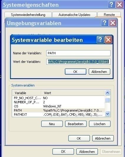

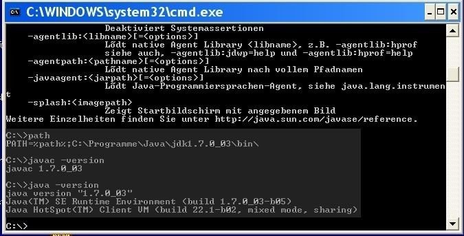

vielen Dank für Deine Antwort. Ich habe mir den Link angesehen und die Eintragungen genauso gemacht, siehe Bild1.
Auf der Konsole habe ich den Eintrag auf den PATH, sowie die installierten Java Versionen überprüft, siehe Bild2.

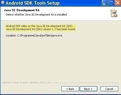

Danach habe ich das Android SDK nochmal neu installiert und findet auch eine gültige Java Version, siehe Bild3.
Aber das Problem ist nach wie vor das Gleiche.

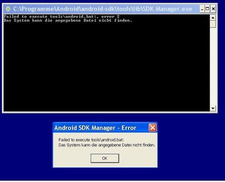

Ruf ich die exe aus android-sdk auf, erscheint kurz, wie schon beschrieben, das Konsolfenster auf.

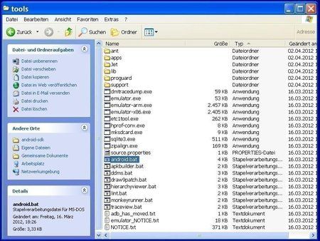

Ruf ich die exe aus "lib" auf, findet er die Datei "android.bat" nicht.
Die wiederum liegt im Ordner "tools".
