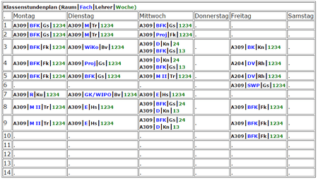

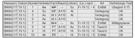

Eine Website ist bereits vorhanden auf welcher der Stundenplan und der Vertretungsplan vorliegen. Hier wird einmal der Vertretungsplan vom Stundenplan getrennt so wie beides nochmals von den Klassen getrennt wird.
Also jede Klasse hat einen eigenen Stundenplan (was ja klar ist) aber auch einen eigenen Vertretungsplan.
Unseren Administratoren liegt einen kombinierte Variante vor, wo der Vertretungsplan schon im Stundenplan integriert ist (so ist auch die Text Datei gestaltet). So gilt es nun also auch die App zu gestalten.
Gestaltet wird Stundenplan und Vertretungsplan von UNTIS
