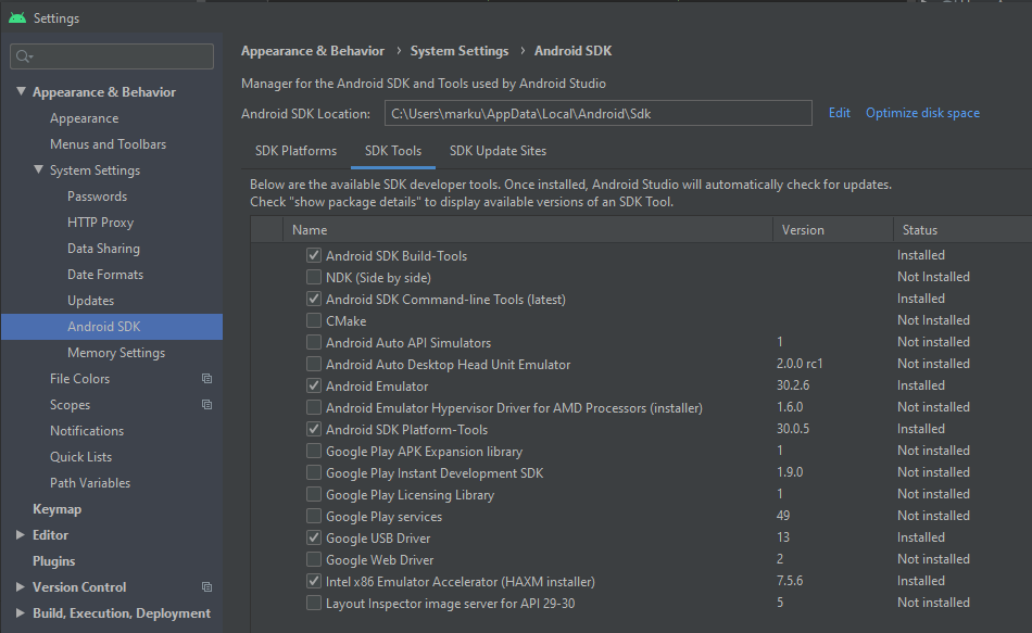

Wenn ich adb.exe devices ausführe wird mir auch ein Handy angezeigt. Ich glaube eher es fehlt die Verbindung von Android Studio zu ADB.
Ich habe nun versucht ein Virtuelle Device zu Debuggen, da kommt dass adb nicht gefunden wird. In den Lokalen Einstellung müsste der Pfad zu den Platformtools aber stimmen meine ich.
1608659114868.png,
Oder gibts da nochmals einen Ort wo ich den Pfad einstellen muss?
