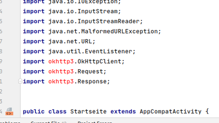

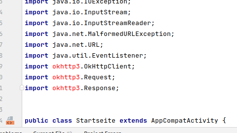

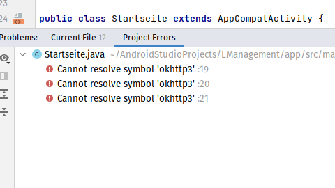

Android Studio zeigt mir leider schon beim importieren in der Java Datei Fehler an.
Anbei Screenshots und hier der Code:
build.gradle ( :app ):
Code:

Bitte auch ALLE & GENAU die Beiträge lesen , nicht direkt hastig loslegen :)
Deine Implemenation = #3
Ich kaue dir bewusst nichts vor - schau Dir selbst mal deinen Post #6 an und vergleiche mit #3
Reaktionen: lonnie9020
