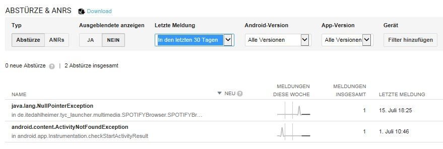

a) developer-console
b) Alle Apps - Unter "abstürze" die zahl anklicken
Dann bekommst du einen Raport
(Siehe als beispiel angehängte datei)

Aber nun habe ich endlich meinen ersten Fehlerbericht erhalten :lol:
Der Bericht sagt, was schon bekannt war, dass sie nicht startet. Der Grund liegt in "Error inflating class android.support.design.widget.NavigationView" bzw. genauer in der OnCreate-Methode Zeile 44. Die besagt das Setzen des Layouts "setContentView(R.layout.activity_main);"
