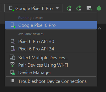

Das wird immer lustiger!
Durch obiges Bild habe ich den Punkt "Troubleshott Device Connections" entdekt.
Jatzt hab ich mal einen Rescan ausgelöst und dann folgendes gesehen:
Found 11 USB device(s) not recognized as Android devices:
A51 von Franz
ADB Interface
[9 weitere]
Mein Android 11 - Samsung ist also kein Android Device.
Ganz unten steht was von Driver installieren. Hmmm, ist das das Problem? Wenn ja, wo finde ich den benötigten Treiber?
