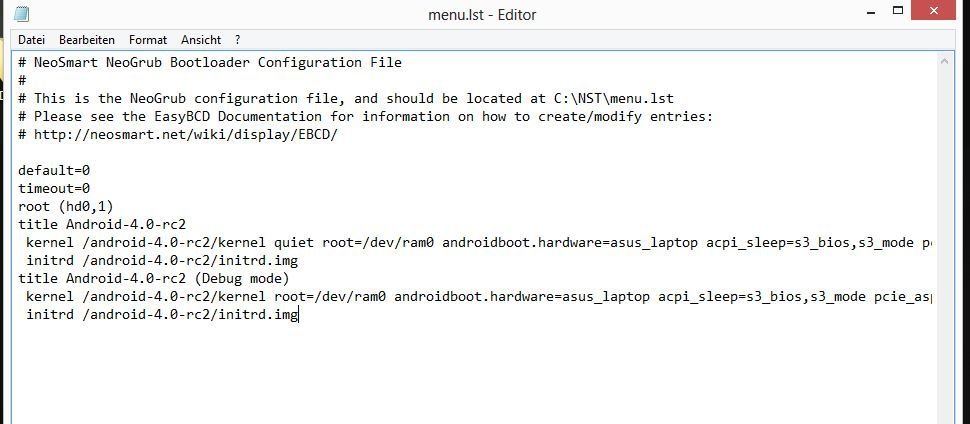

ich hab mal nen screenshot von der textdatei erstellt. meine ssd hat nur eine partition
Ändere mal das root(hd0,1) in root(hd1,0) um, du hast es für sd falsch drin, dann müsste es klappen.

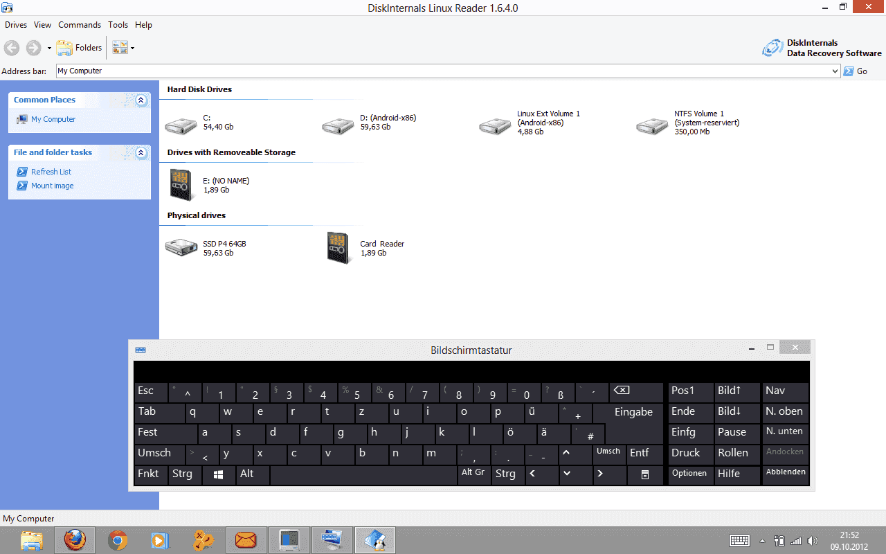

nun hab ich eine weitere partition der festplatte erstellt und da nun android raufgezogen.
habe nochmal über cmd den befehl eingegeben und bcd repair durchgeführt. da ja die 2te partition anstelle der sd card tritt, sprich d:\ , brauch ich ja nichts ändern in der textdatei.
habe neustart gemacht
und siehe da das metro ui erscheint ohne probs:)aber file not found muss ich in der textdatei den ordner (android-4.0-RC2) im laufwerk oder das laufwerk (linux ext volume1 (android x-86))nennen? kann nur ein kleines problem sein.
Wie schaut denn deine Partitionstsbelle aus? Bei Windows 7 hatte Windows oft 2,manchmal sogar 3 Partitionen. Einmal eine System, eine Recovery und dann die eigentliche C partition. Wenn dein Windows 8 über mehrere Partitionen geht muß du root(hd0,1) anpassen. Versuche es mal mit 2 bzw 3 anstelle der 1. Alles andere müsste richtig sein.

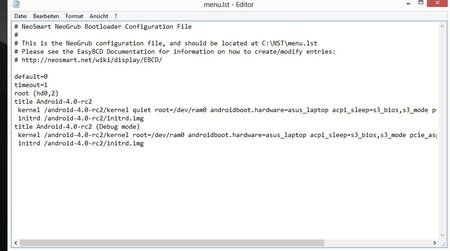

ich habe es jetzt nochmal mit 0,2 und 0,3 probiert. gleiches ergebnis.
hab nochmal nen screenshot gemacht.

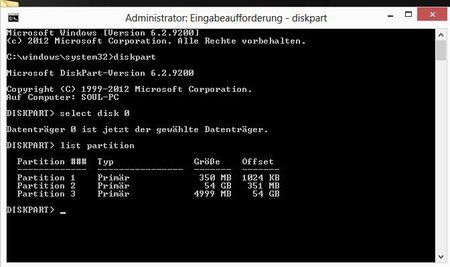

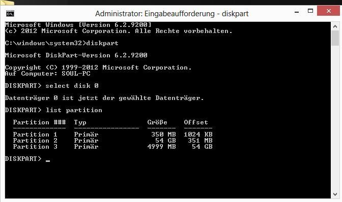

Öffne mal in Windows cmd mit Adminrechten, gib dort dann diskpart ein, das startet dann ein Programm in cmd, dort gibst du dann folgendes ein
select disk 0
list partition
Dann die Ausgabe mal hier Posten.
sorry für die späte antwort. hier der screenshot
Mit root (hd0,2) müsste es eigentlich funktionieren.

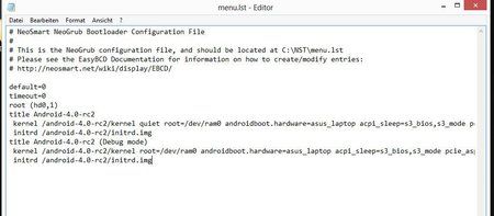

Poste mal bitte deine menu.lst. Auf dem Screenshot ist nicht alles zu sehen. Also nur den Textinhalt und nicht wieder ein Screenshot.
Hast du beim booten die sd Karte drin? Falls ja, nimm sie mal raus.
habe es nochmal ohne sdcard probiert und root(hd0,2).
hat leider immer noch nicht gefunzt.

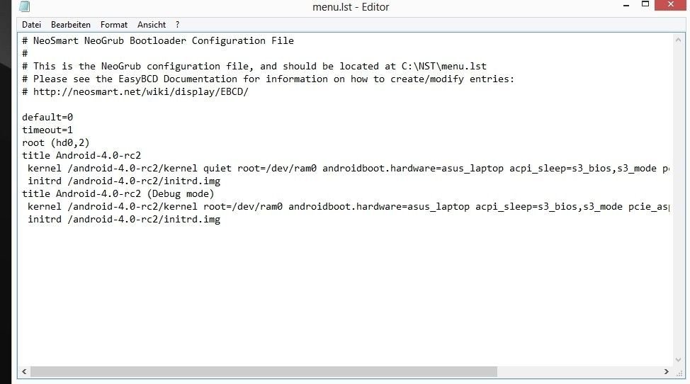

hier nochmal die textdatei.
Ich schrieb doch nicht als Screenshot. So sehe ich nicht den gesamten Inhalt. einfach mal den Text der Datei kopieren und hier mit den quote Tag also als Zitat oder mit dem code einfügen.
Du kannst die Datei auch umbenennen und als txt Datei anhängen. Als Bild bringt es nur nichts da ich den Text nicht nach rechts scrollen kann und somit nicht alles sehe.
upps, sorry hab dich da falsch verstanden. bitte schön :winki:
  • menu.txt
