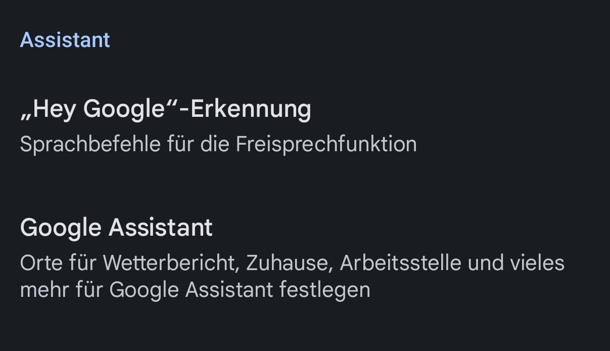

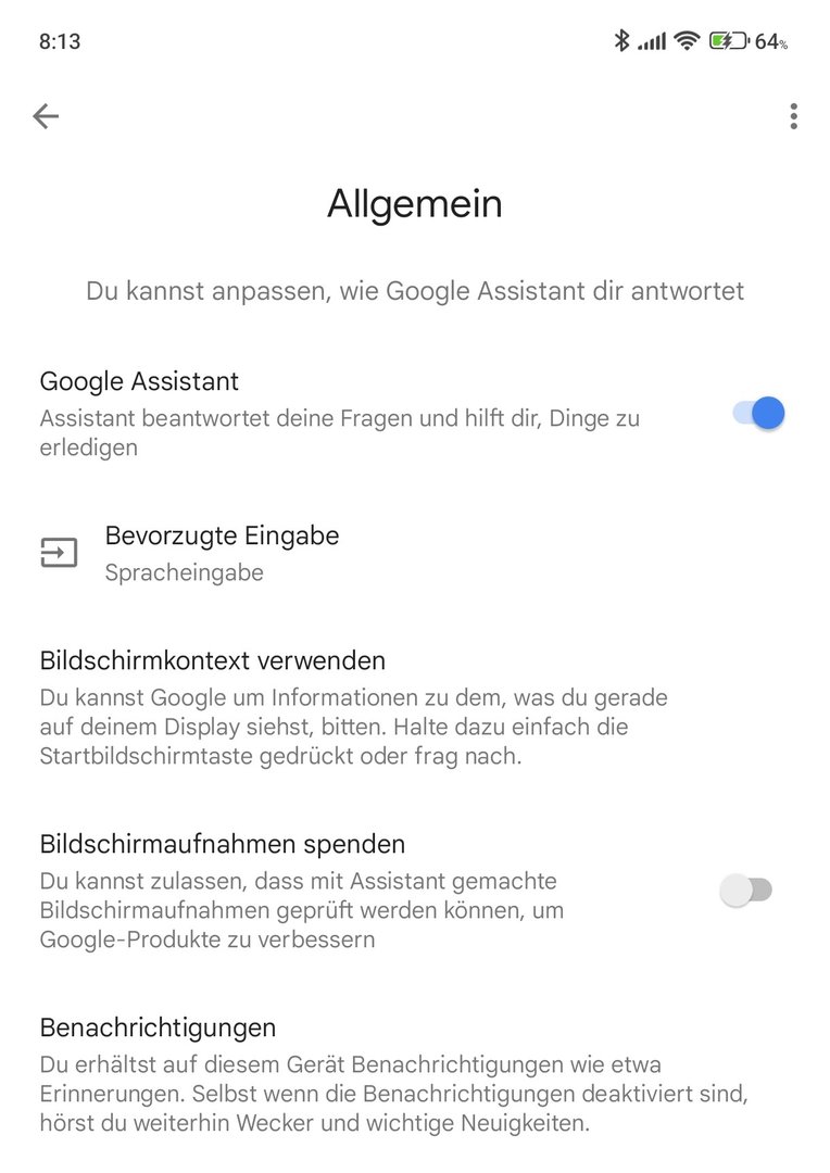

Mal so auf ganz doofen. Sehr wahrscheinlich hast du es schon gecheckt, aber hat sich vielleicht was in den Einstellungen für AA verändert?
  • Screenshot_2024-12-20-07-51-25-726_com.google.android.projection.gearhead.png
ja, hab ich ;)
Hey Google ist in AA und Fahrmodus deaktiviert (war immer schon so)
Assistant ist aktiviert in Allgemeine Einstellungen und hat als bevorzugte Eingabe "Spracheingabe" drin

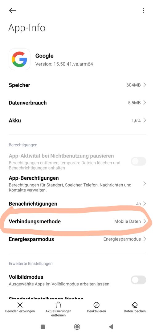

es war die Google App, die aus einem mir unerfindlichen Grund plötzlich nur mehr WLAN Rechte hatte. Mobile Daten in den App Einstellungen aktiviert und jetzt geht wieder alles ...

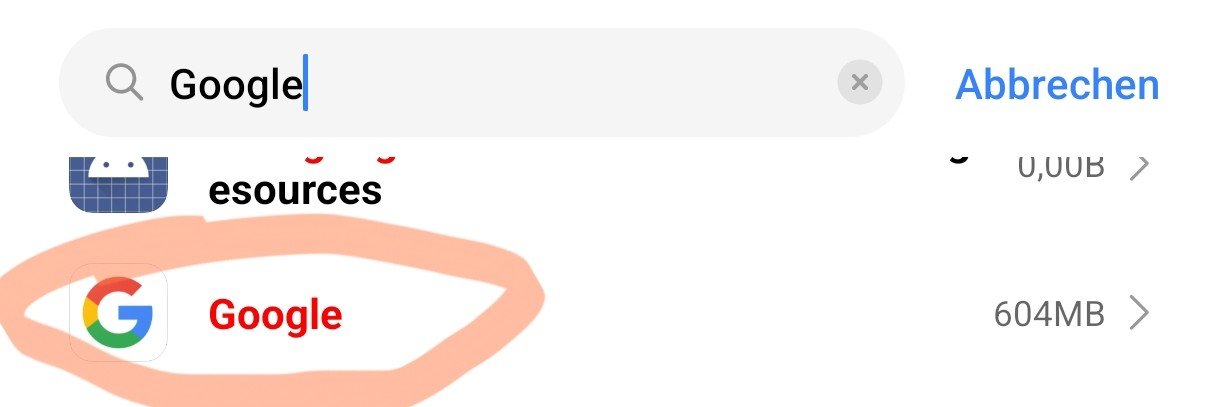

... und wo genauso hast du es umgestellt?
Falls ich mal in ähnliche Probleme laufen sollte. Auf Anhieb wusste ich es jetzt nicht.
findest Du unter Einstellungen - Apps - Apps verwalten - rechts im Menü " Alle Apps anzeigen"
Dann Google App suchen und dort muss bei Verbindungsmethode Mobile Daten angehakt sein ... wenn Daten ausschalten steht, fehlt der Haken (Daten ausschalten gilt wohl ned für WLAN)
