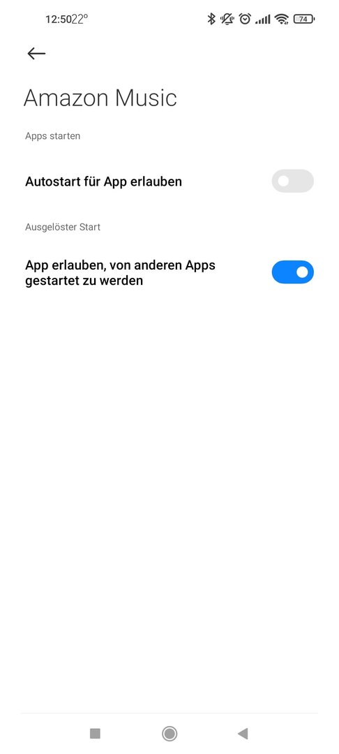

Danke Severin80 und Pulminator,
hatte auch das gleiche Problem mit meinem Xiaomi Redmi Note 9 pro (Fehlermeldung: App scheint momentan nicht zu funktionieren) und alles mögliche im Internet gefunden und versucht. Hat alles nicht geholfen, aber eure Anleitung hat das Problem bei mir gelöst.
Es muss jedoch nicht komplett "Autostart" aktiviert werden. Es hat bei mir gereicht, der "App zu erlauben von einer anderen App geöffnet zu werden" (wie auch weiter oben von Severin80 beschrieben wurde).
Diese Option kam aber erst zum Vorschein, wenn ich in den "Einstellungen" unter "Rechte" und "Autostart" auf den Namen der App klicke und nicht auf den Haken dahinter.
Viele Grüße und viel Erfolg an alle die das gleiche Problem haben...
