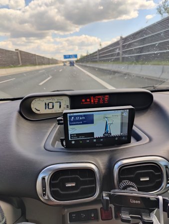

Antworten auf meine beiden Fragen gibts offenbar noch nicht, aber ich hatte ja auch angedroht noch ein paar Bilder nachzureichen. So siehts bei der Fahrt aus:
Das Foto ist auch ungefähr die Perspektive des Fahrers, also das Display verdeckt nichts.

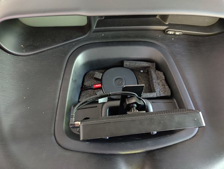

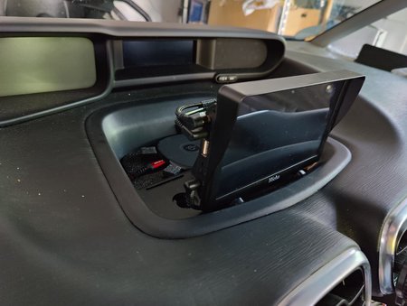

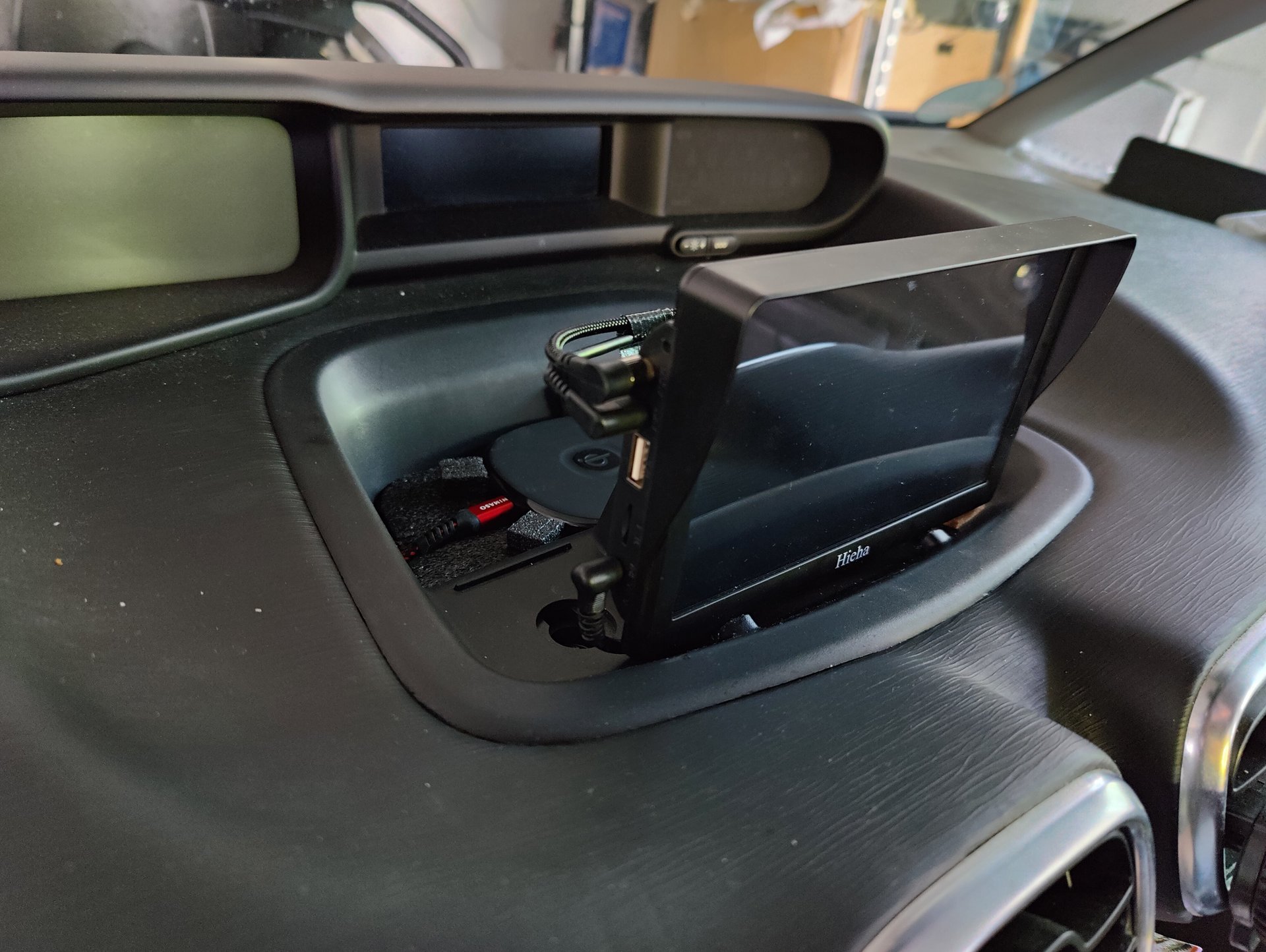

Normalerweise ist an der Stelle ein Fach mit Deckel eingebaut, ich habe mir aber von einem Autoteilverwerter die "billige" Variante besorgt, wo nur ein Fach ist. Dort hab ich dann das Display eingebaut, und weil das originale Fach immer noch unverändert existiert, tats auch nicht so weh dort Löcher für die Kabel rein zu bohren.
In die Vertiefung hinter dem Display hab ich ein QI-Ladegerät eingebaut. Hier habe ich eins genommen, was auch 15W schafft (und das auch bei meinem OP9Pro), dadurch wird hier das Handy auch dann geladen, wenn es aktiv navigiert. Hier sieht man das von oben nochmal genauer:
Das drahtlose Ladepad wird allerdings gut warm, bis jetzt bin ich nur 30min gefahren, ich muss auf einer längeren Tour mal beobachten, ob das zu heiß wird.

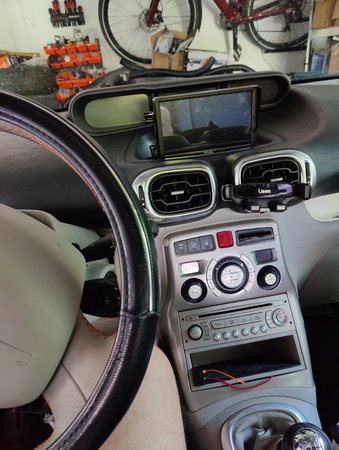

Hier noch eine Gesamtansicht vom Cockpit, da sieht mach auch, dass ein Android Radio mit 1 oder 2 Din nicht wirklich eine Alternative wäre, entweder ist das Display total tief unten, oder es verdeckt die Bedienung von der Klima.

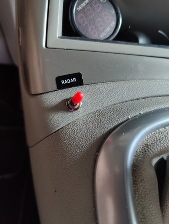

Der Schalter der hier auf dem Foto noch fliegend verkabelt ist, ist inzwischen durch einen ordentlich verkabelten Schalter ersetzt. Der schaltet die Rückfahrkamera.
Ich hätte das auch an die Rückfahrleuchte klemmen können, dann würde das Display automatisch auf die Rückfahrkamera schalten sobald der Rückwärtsgang eingelegt wird. Aber das wollte ich nicht. Zum einen will ich auch mal so auf die Kamera schauen, ob es den Fahrrädern auf dem AHK-Träger noch gut geht, oder auf der Deichsel vom Wowa noch alles schick ist. Zum anderen habe ich ja das "Problem" dass ich immer kurz nachdem sich das Handy per Bluetooth verbunden hat noch auf dem Display drücken muss um AA zu starten. Wenn ich in dem Moment gerade rückwärts aus der Garage fahre, geht das nicht.
