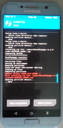

ich habe heute mein altes Samsung A5 2017 aka A520F mit Android 14 (Lineage 21) "upgedatet", damit ich es mit MirrorScreen/AndroidAuto in meinem Astra kabellos nutzen kann.
Ich versuche das WLAN des Astras mit dem Smartphone zu verbinden, bekomme es aber nicht hin.
Habe auch schon mehrfach Bluetooth vom Handy und Astra deaktiviert, wie im Astra-L-Forum empfohlen wurde.
Im Menu WLAN-Netzwerke des Astra schalte ich EIN, und auf dem Smartphone wird unter WLAN-Suche das WLAN "Myopel P10xxxxxx" angezeigt.
So weit, so gut...
Aber: Beim Versuch auf dem Smartphone das WLAN "Myopel P10xxxxxx" zu verbinden, werde ich nach eine Passwort gefragt, das ich nicht habe. Und ohne Passwort geht die Verbindungseinrichtung nicht weiter.
Ich weiß nicht ob es vielleicht etwas hiermit zu tun haben könnte:

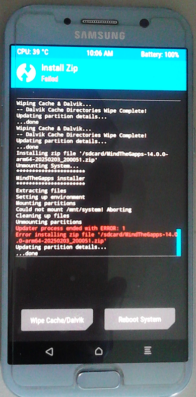

Beim Versuch die Goople-Apps unter TWRP zu flashen (nachdem Lineage erfolgreich geflasht wurde - genau nach Anleitung von langer.ws), kam die TWRP-Meldung "Updater process ended with Error: 1".
Habe es mehrfach versucht, ohne Erfolg.
Möglicherweise passen diese GAPPs nicht zur Lineage-Version (es sind aber die auf der Lineage-Webseite verlinkten).

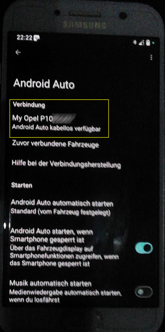

Du sollst dich auch nicht nur den WLAN verbinden sondern mit dem Bluetooth des Geräte was Wireless Android Auto hat
WLAN etc macht das Handy dann alleine
Das wußte ich nicht. Im Astra-Forum haben mehrere geschrieben, Bluetooth sollte man trennen.
Habe es jetzt nochmal probiert mit eingeschaltetem Bluetooth, und scheinbar doch eine Verbindung von Android Auto zum Opel gefunden:
Ist das der Beweis, daß Android Auto und Opel korrekt kommunizieren?
Dann fehlt mir vielleicht nur noch die Info, was ich im Fahrzeug noch machen muß, damit ich endlich den Screen der Navi-App vom Handy sehe.
