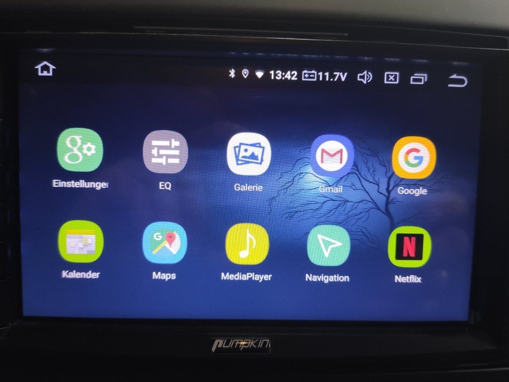

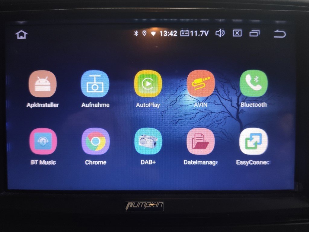

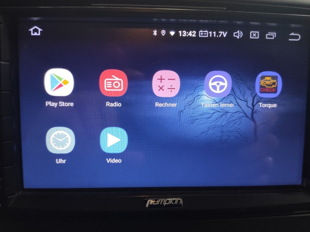

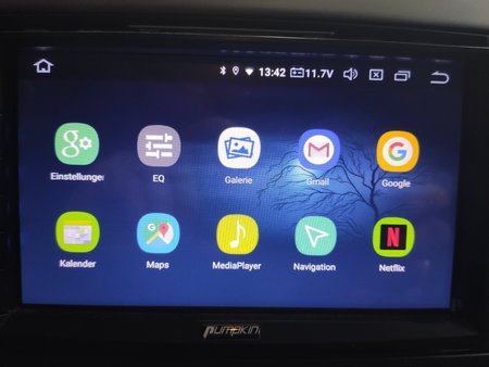

So,
ich hab jetzt erstmal alle Apps auf dem Handy aktuallisiert. Das hat leider nix gebracht. Auf dem Radio sind folgende Apps:
