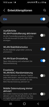

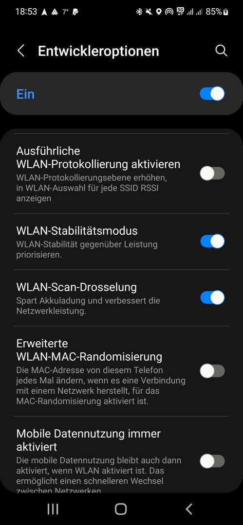

WLAN-Stabilitätsmodus hat die Aussetzer bei mir stark verringert.
