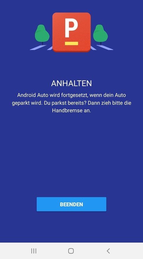

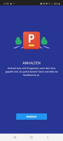

Bei mir kommt dann auf dem Radio der Hinweis, ich solle auf dass Handy achten. Dort erschein dann eine bunte Grafik und der Hinweis, dass ich bitte dass Auto anhalten solle und wenn ich schon angehalten bin, dass ich die Handbremse anziehe. Dass Auto stand natürlich und ich hatte nur die Zündung an, damit dass Radio Strom bekommt. Aber mal abgesehen davon, geht Android dass doch gar nichts an und hat doch auch keine Infos darüber, ob mein Auto steht oder fährt und ob die HAndbremse angezogen ist oder nicht.
Ich komme jedenfalls an dieser Stelle nicht weiter, weil ich nicht ok sagen kann, kann nur die Meldung beenden, aber die Verbindung funktioniert so nicht und komme nicht in dass erwartetet Menü. Verbunden ist dass Handy natürlich immernoch per USB. Was muss ich denn machen?

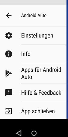

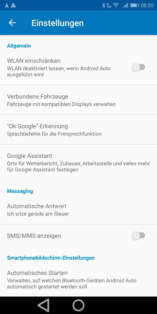

Nach dem installieren von Android Auto auf dem Handy sind noch einige Einstellungen vorzunehmen.
1.Bild.
Einstellen, das AA automatisch starten soll.
2. + 3.Bild

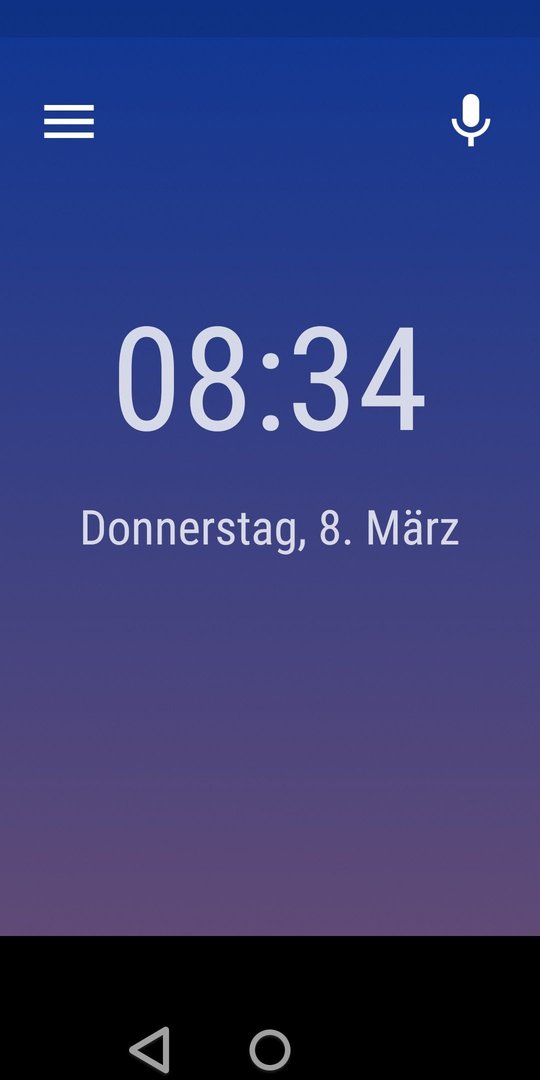

Beim anschließen ans Radio über USB sollte dann AA bei beiden Geräten starten, dein Handy Bildschirm
sollte dabei aus bleiben, und auf dem Radiodisplay sollte folgendes zu sehen sein.
4.Bild
Auf deinem Display vom Radio hast du dann unten unten die Symbole, die du benutzen kannst.

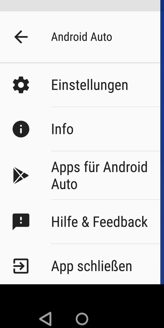

Welche Apps du noch mit AA benutzen kannst, findest du in Bild 1 unter Apps für Android Auto

Lösung: Das Radio braucht für die Einrichtung von AndroidAuto zwingend das Signal, dass die Handbremse angezogen ist (Apple Car Play braucht es lustigerweise nicht). Bei mir sendet die Handbremse im angezogenen Zustand ein Masse-Signal (schätze das ist abhängig vom Auto). Nachdem ich es also an die Handbremse angeschlossen hatte funktionierte auch die Einrichtung. Also wenn ihr auch ein "parking-brake" Kabel habt, dann ist das eure Lösung :)
Hallo, das obige Problem habe ich einfach gelöst, indem ich das PRK SW Kabel ein kleines Stück abisoliert habe und an das Gehäuse geschaubt habe. Das funktioniert. Ich habe allerdings ein anderes Problem: AA soll ja die App auf dem Handy erkennen und in seine Leiste aufnehmen. Bei mir will er immer nur unter Play Store neue App installieren und selbst die neu installierten kommen nicht in die Leiste. Irgendwie ist die ganze App noch nicht das Pralle, aber es ist ja ein Nachfoger in Sicht.
Bearbeitet von: hagex - Grund: Bild verkleinert. Gruß von hagex
Hallo, bei den Kenwood Radios ist es ein hellgrünes Kabel (Parksensorkabel) oder bezeichnet mit PRK SW, das kürzen, abisolieren und mit der Gehäuseschraube am Gehäuse anschrauben. Ich bekam auch den Hinweis, vor einer Neuinstallation, das Radio mehr als 10 Minuten vom Netz zu nehmen, also den zentralen Stecker abzuziehen. Und als letztes gibt es von Kenwood ein Update, dass man über einen USB Stick einspielen kann. Viel Glück bei den Aktionen

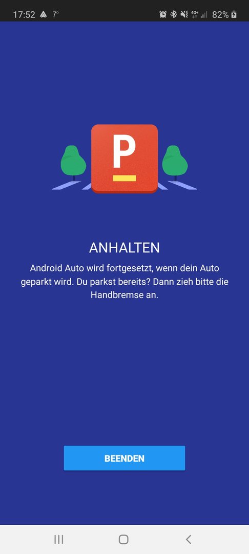

Hallo zusammen, ich habe das Samsung S10 mit Android 12 an mein Kennwood-Radio über USB angeschlossen. Android Auto funktioniert einwandfrei. Mein Sohn hat nun das gleiche Handy, doch wenn er sein Handy ans Radio anschliesst, kommt die beigefügte Meldung. Das kann dann doch nicht am "grünen Kabel" liegen, da wir doch beide die gleichen Handys verwenden, oder?

Wahrscheinlich muss er die Erstanmeldung neu durchlaufen. Ich hatte damals keine so genau anzeige gehabt und hab wirklich sehr viele Stunden probiert bis ich herausgefunden hatte, das es bei mir wirklich an der Handbremse (Mazda 3 2018) lag. Damals stand bei mir nur Parken glaube ich. Und da ich nie die Handbremse genutzt habe, war das bei mir wirklich der große Fehler. Danach konnte ich mich ganz normal anmelden und alles lief Perfekt.
was meinst du damit genau? Das Handy meines Sohnes war ja noch nie angemeldet...
