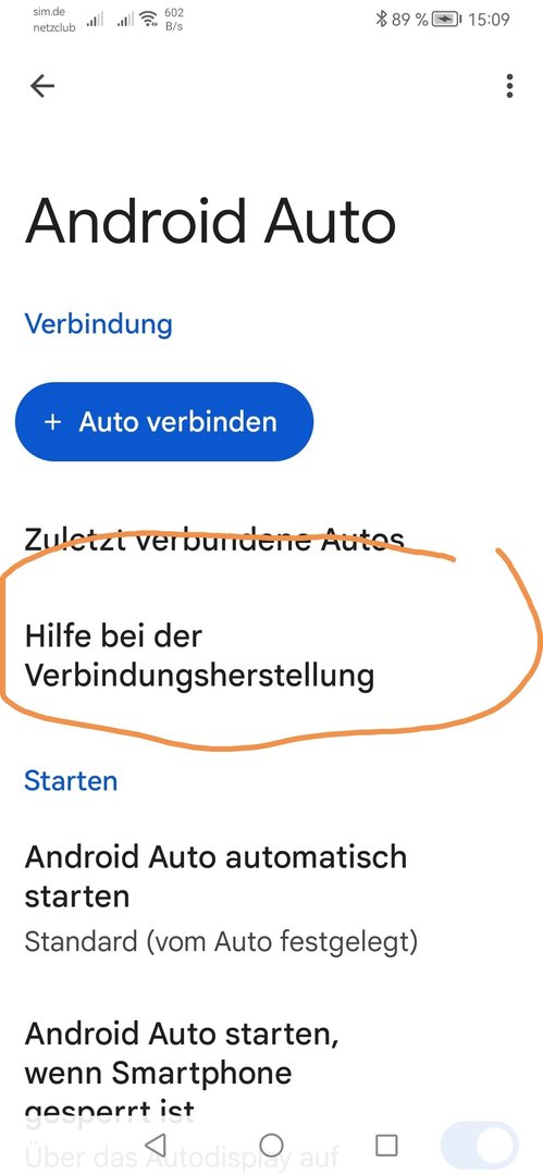

Ohne Datenverbindung funzt AA meines Wissens nicht. Probiere es einfach Mal

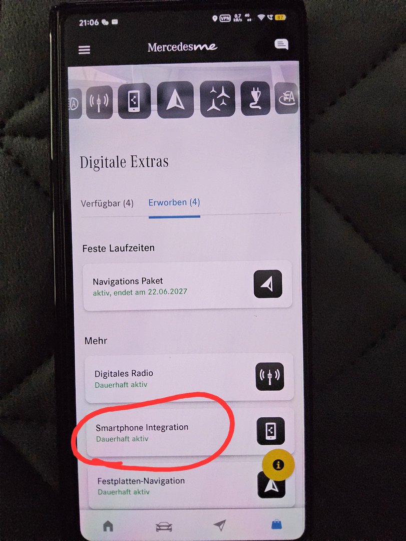

Welchen Mercedes hast Du und welches MBUX. Ich habe einen A238 (E-Classe Cabrio) und habe schon insgesamt 20 verschiedene Androide dran gehabt. Hast Du AA bei der Bestellung des Mercers gekauft/gebucht?
Sieht es bei Mercedes-ME so aus?

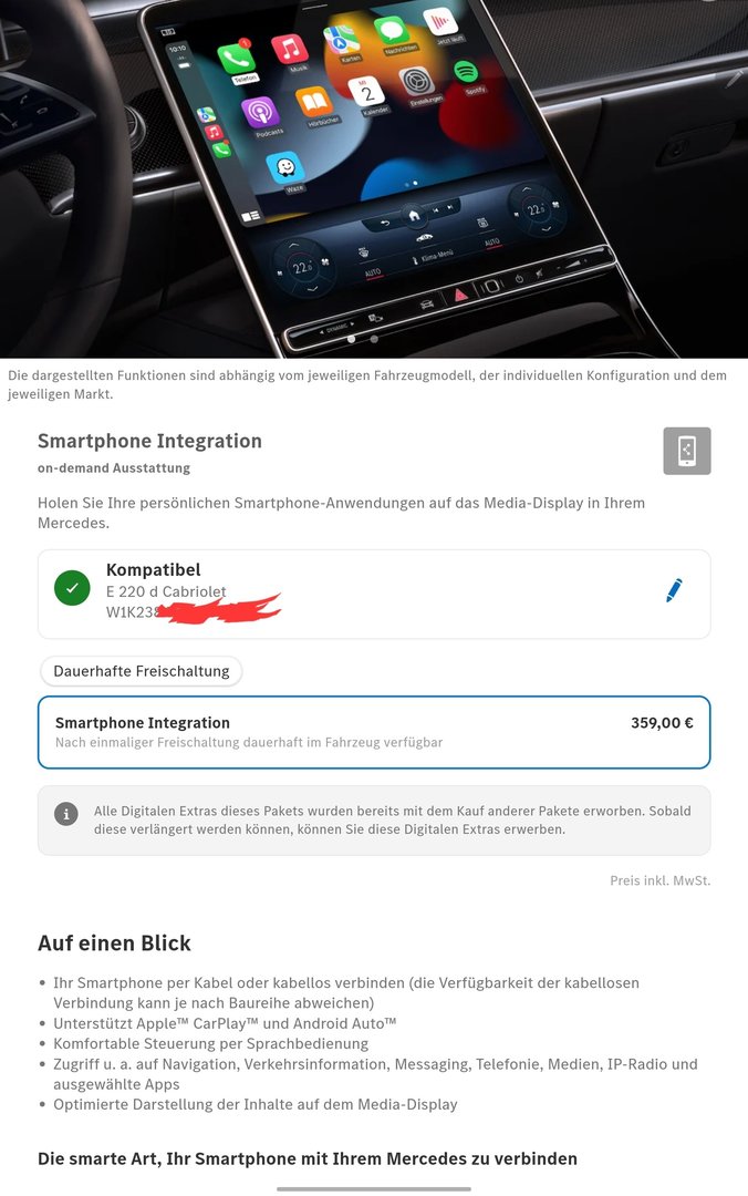

Falls du nicht weißt, ob du Smartphone-Integration hast, kannst du hier
https://shop.mercedes-benz.com/de-de/connect/pdp/smartphone-integration/602
prüfen mit der FIN ob du es hast und ggf. einmal freischalten. Probieren kann ich es nicht ab ich es habe.
Bei mir sieht es so aus. 359 Euro kostet der Spaß 🥴

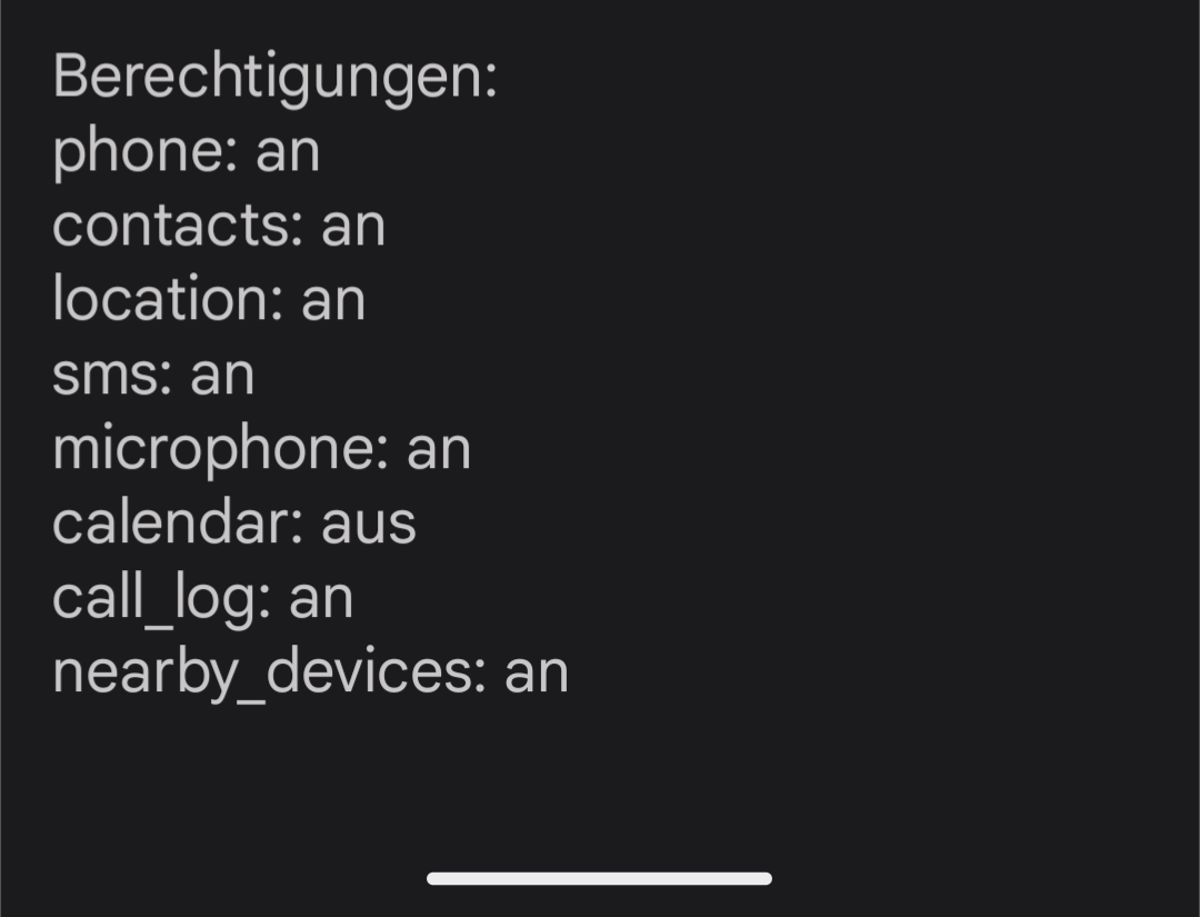

Bei AA App genz unten unter Berechtigungen, wie sieht es da bei Dir aus?Screenshot_20240712-072538.png

Das wird es sein. Es schwante mir schon gestern Abend, als ich das bei einem anderen Mercedes als Sonderausstattung las. Ich werde es aber nicht zukaufen, so dringend brauche ich das nicht.
