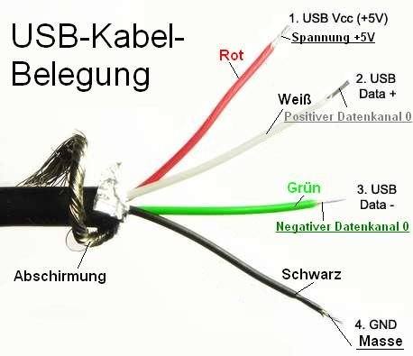

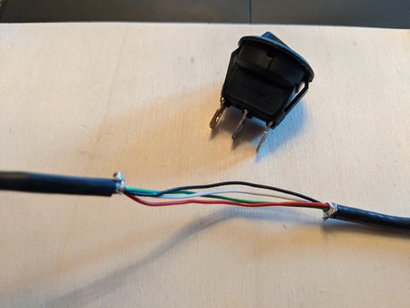

Mir fällt da nur ein die Daten per BT zu übertragen, geht das bei dir nicht?

Wenn ich das oben auf dem Bild so sehe dann einfach das rote und schwarze trennen dann müsste doch nur noch die datenübertragung laufen.
Reaktionen: HerrDoctorPhone
Ja, so sehe ich das auch...
eigendlich braucht man ja nur + (Rot) trennen, dann lädst einfach nicht mehr.
Masse braucht man immer, ist nicht verkehrt das dran zu lassen.
Ich habe das noch nie ausprobiert, Theoretisch müsste das so ablaufen.......

Wirklich interessant, es reicht sicher nur das rote zu trennen, aber werden dann noch daten übertragen, wie ist das denn bei einem Stick da muss ja nicht geladen werden und trotzdem ist der 4-Polig?
Ich sehe grade das die belegung bei Micro-Usb und Usb-C total anders ist.
USB-Anschluss: Pinbelegung von USB A, B, C und Micro-USB

Ich habe das so an meinem 3D Drucker und dem Raspberry.
Reine 2 Datenleitungen ohne Stromleitungen. Funktioniert einwandfrei. Allerdings halt nur so lange beide Geräte anderweitig mit Strom versorgt werden.
Ob man Masse (Schwarz) oder "Stromzufuhr"(rot) kappt ist theoretisch egal.
Ich persönlich würde immer Die Zufuhr kappen und die Masse bestehen lassen. Das schützt im Normalfall sollte es Mal zum Kurzschluss mit einem anderen Gerät oder ähnlichem kommen.
Am besten ist es natürlich beides zu trennen und
Sicher ab zu isolieren. Das schließt Fehler aus.
Zur Datenübertragung ist auch immer Masse (GND) erforderlich - die Stromversorung (+) nicht!
ABER: Ob das Handy dann auch eine Datenverbindung erkennt, ist eine andere Sache ...
