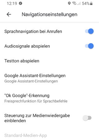

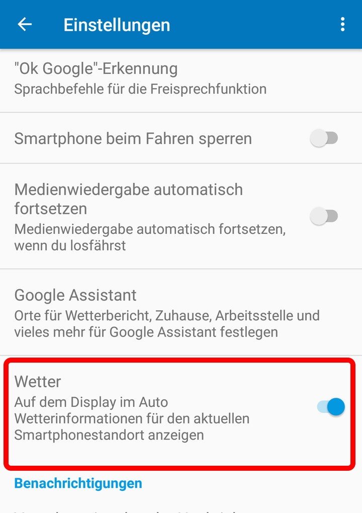

Diese Wetteranzeige ist ja nicht Überlebenswichtig, mir ist es nun auch aufgefallen das diese Anzeige nicht mehr in AA angezeigt wird. Kommt auch nicht mehr in den Einstellungen vor, der Eintrag ist weg.
Aber auf deinem Screenshot wird er doch noch angezeigt. Bei mir auch. Aber nur im Menü, auf dem Display nach wie vor nicht.

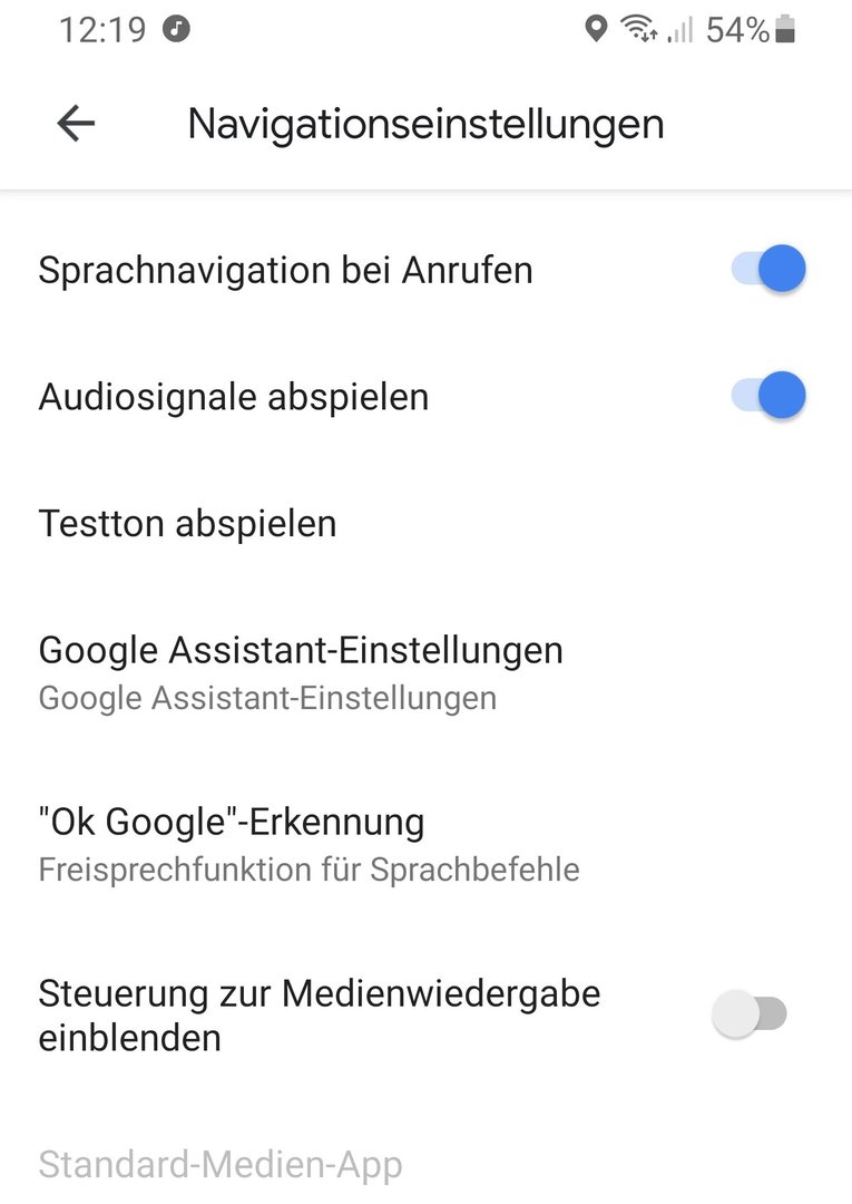

Der Screenshot stammt aus Beitrag #7 hier mal der aktuelle...
Oh...
Obwohl ich vor ein paar Tagen ein Update bekommen habe, sieht bei mir das Menü noch wie früher aus.
