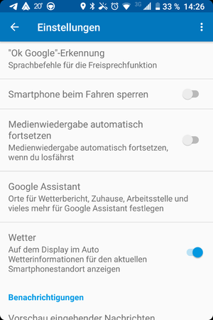

In der AA App hast du den Reiter in Einstellungen Wetter auf Auto Display anzeigen auf ON gestellt?
Meinst du so?
Bearbeitet von: hagex - Grund: Bild vekleinert. Gruß von hagex
Ja, dann sollte es eigentlich angezeigt werden.
