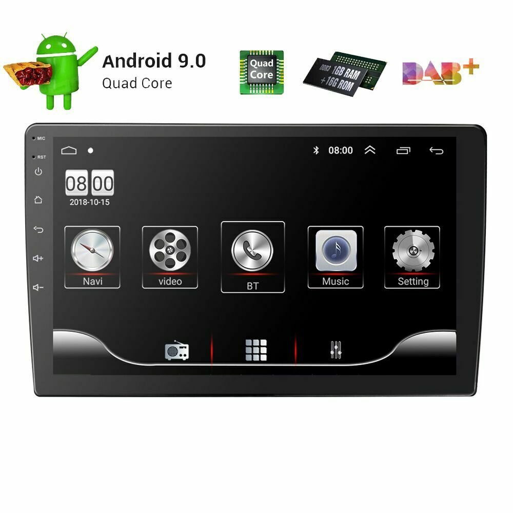

habe mir das abgebildete Radio in meinen Audi A6 Allroad eingebaut. Der Wagen hat ein Soundsystem, also ist ein Adapter nötig, welcher eingebaut ist und auch funktioniert.
Nun zu meinem Problem. wenn ich das FM Radio nutze, habe ich überall Ton. Also das Soundsystem klingt Top. An dem Radio sind noch 2 USB Anschlüsse. An einem habe ich einen USB Stick mit Musik und Videos drauf, an dem anderen USB Anschluss ist ein DAB+ Stick mit DAB App. Wenn ich nun Musik von dem Stick per App abspiele, kommt nur vorn der Ton, dass gleiche über die DAB+ App. Die Apps funktionieren , also alles wird abgespielt, die DAB App funktioniert auch tadellos. Nur eben , das aus den hinteren Boxen nichts kommt. Schalte ich auf FM Radio um, habe ich hinten wieder Ton.
In den Soundeinstellungen ist nichts explizit für Apps aufgeführt, lässt sich also nichts einstellen. Nur EQ , Bässe , Mittel , Höhen, Balance, Fader und Lautstärke für Radio, Navi etc.
Ist das nun normal, wenn ich über Apps Musik abspiele, dass nur vorn was kommt ?
Danke für eventl. Hilfe
