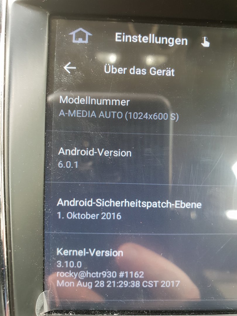

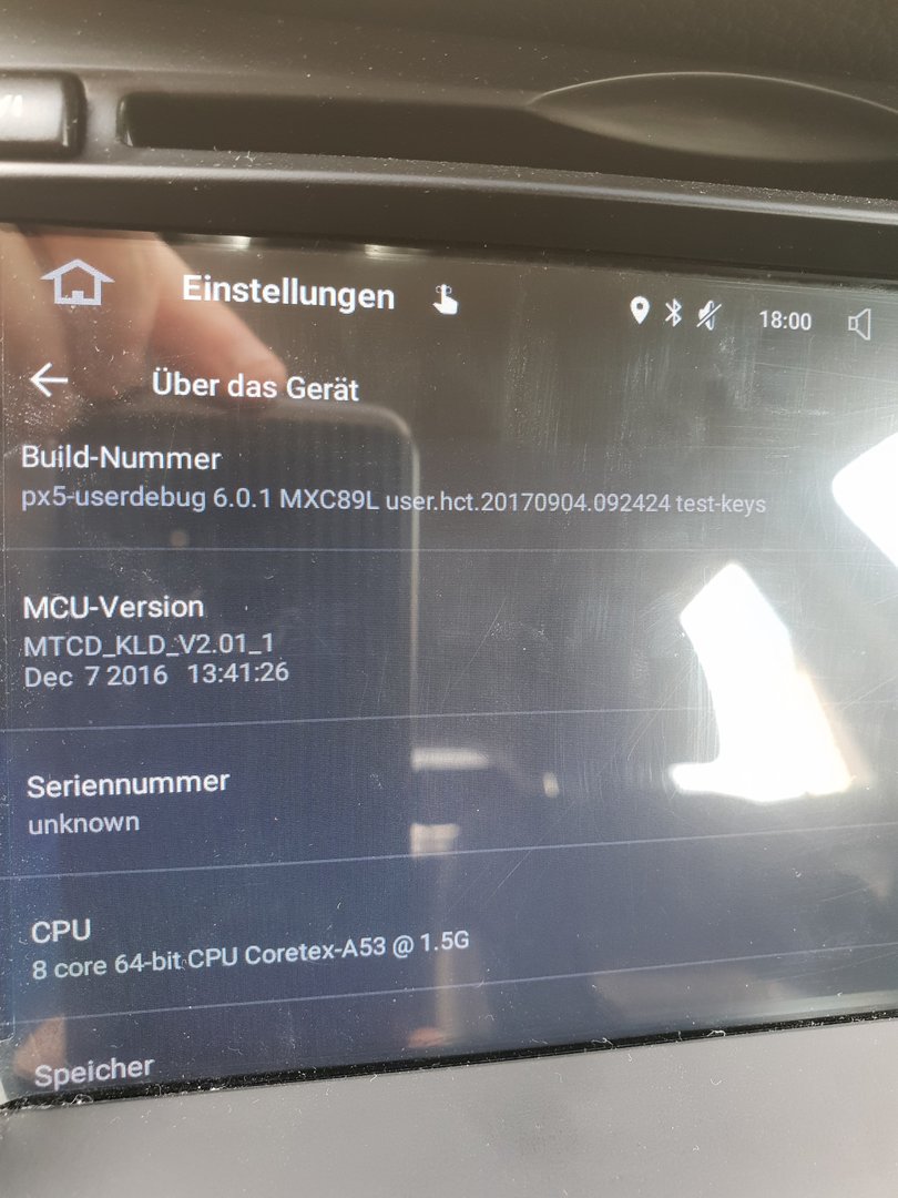

Technische Informationen aus "Über das Gerät" :
Modellnummer : A-Media Auto (1024x600 S)
Android Version: 6.0.1
Kernel Version: 3.10.0
rocky@htcr930#1162
Mon Aug28 21.29.38 CST 2017
Build-Nummer: px5-userdebug 6.0.1 MXC89L user.hct 20170904.092424 Test Keys
MCU Version: MTCD_KLD_V2.01.1
Dec 7 2016 13:41:26
CPU: 8 Core 64- Bit CPU Cortex-A53 @ 1.5 G
Speicher: 2000 MB
Anbei ebenfalls Bilder des Radios.

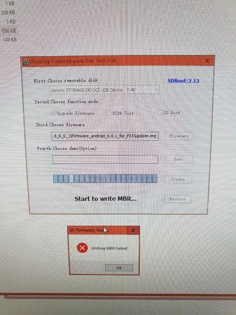

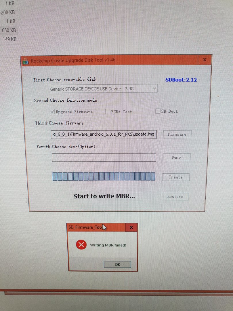

ich habe mich Mal dran gesetzt mcu ließ sich über den GPS Slot problemlos flashen. Das eigentliche Android Update jedoch scheiterte beim ersten Punkt.
Das SD Tool sagt mir jedes Mal "writing mbr failed" den Fehler kannte ich schon den hatte ich vor einigen Tagen als ich mich an das Thema setzte.
Bei verschiedenen SD Karten immer das selbe bin auch Mal mit SD Formmatter deiner gegangen ohne Erfolg. Irgendwelche Ideen?

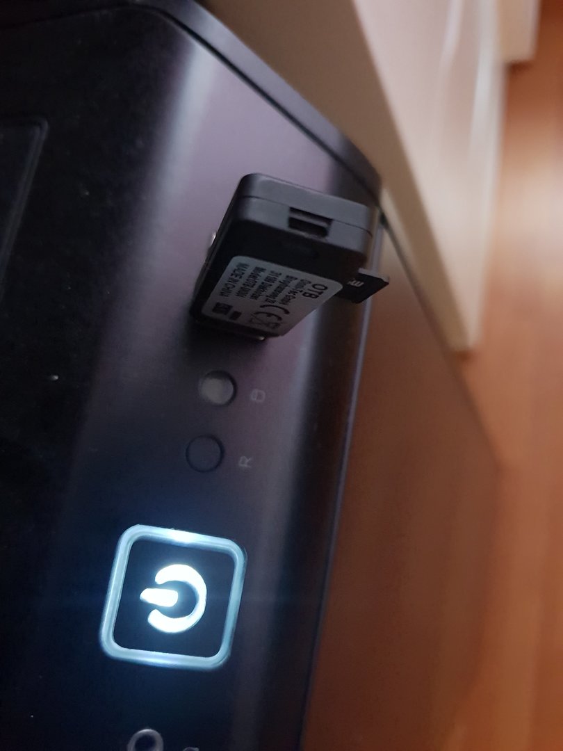

Hast Du einen SD-karten-slot im PC oder wie formatierst Du die SD-karten ?
Die SD Karte liegt in einem USB Adapter
Eigenartig, denn genau das hat jemand in XDA als Fehlerhilfe vorgeschlagen :
Mbr Solution
Quote:
Originally Posted by Lyniaer
I keep getting "Writing MBR Failed" with the SD Firmware Tool.
Is there a particular type of SD card I need to be using? Size limit? Class?
I had the same issue with the card... I was tying to create the card using my Notebook SD-Card Reader... I have tried a bunch of different cards. All have the same message. "Writing MBR Failed".
Then i try the same procedure using a usb adapter... And averything went as it should...
Hope this help.
Hast Du keinen anderen PC an dem Du es probieren könntest ?
Okay guter Einwand.
Am SD Slot meines Notebooks ging es!
Na siehst Du, jetzt klappt auch alles.
Aus einem mir unerfindlichen Grund scheint der gezeigte USB SD Card Adapter wohl nach 2 monatigen Dienst das zeitliche gesegnet zu haben. Bester China Import
Nun denn über das Notebook ging es ich spiele es gleich im Auto auf und gebe Bescheid danke für die Hinweise!
Scheint bisher auch zu laufen

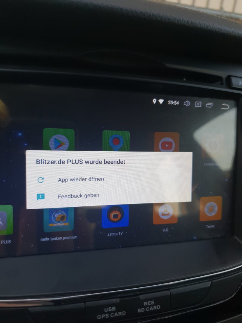

Eigentlich läuft alles wunderbar vom System her. Nur einige Apps Starten nicht wie tasker( für den blitzer.de Autostart) , blitzer.de, Spotify,zatootv etc.
Die Meldung "Blitzer.de" wurde beendet erscheint.
Hat jemand eine Idee was ein Grund sein kann ?
Habe bisher alles wieder so eingestellt wie vorher mich in meinem Google Account angemeldet und die Apps installiert.

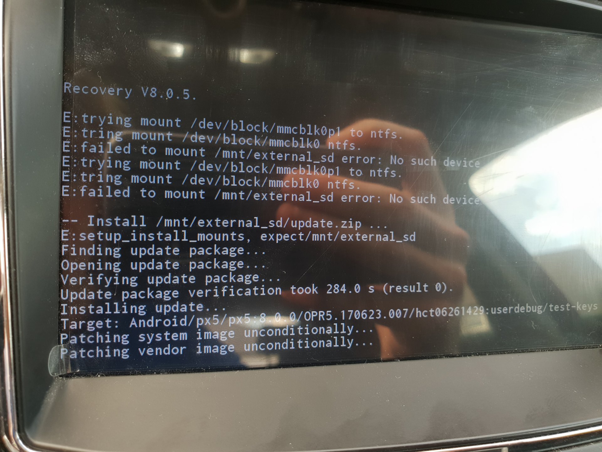

  • Ich habe in der Zwischenzeit eine Antwort erhalten :
  • Originally Posted by fischi
    Good morning, which of the updates can I use for my device? I have a px5 mcu: mtcd / kld
    Only KLD MTCD or MTCE MCU, but any RK3368/PX5 Oreo ROM.
    Nur zur Sicherheit was genau heißt das jetzt in Bezug auf die Update Frage?
    Ich würde daraus lesen ich kann jede Rom installieren.
    Und wenn ja müsste ich die Updates Datei über das Recovery installieren oder?
  • Ob das mein Bluetooth Problem löst steht natürlich auch noch in den Sternen.
genau. über das Recovery updaten.

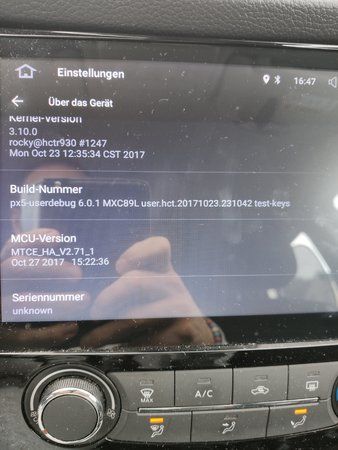

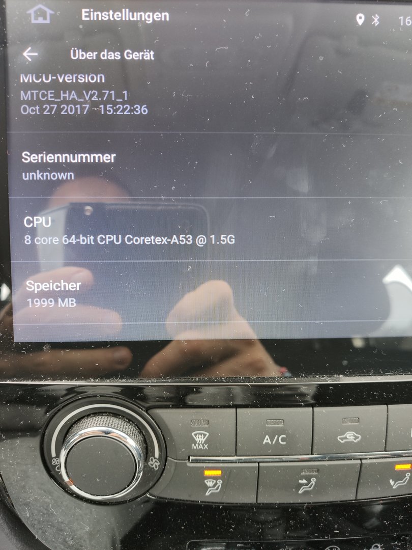

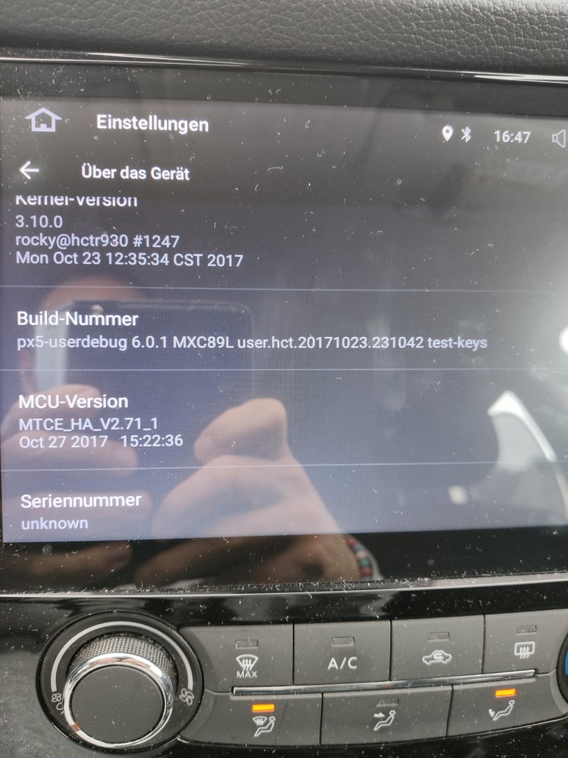

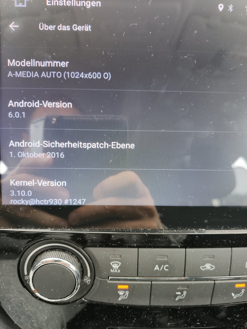

Hallo zusammen, könnte ich das Update wie oben erwähnt auch für mein Radio nutzen?
