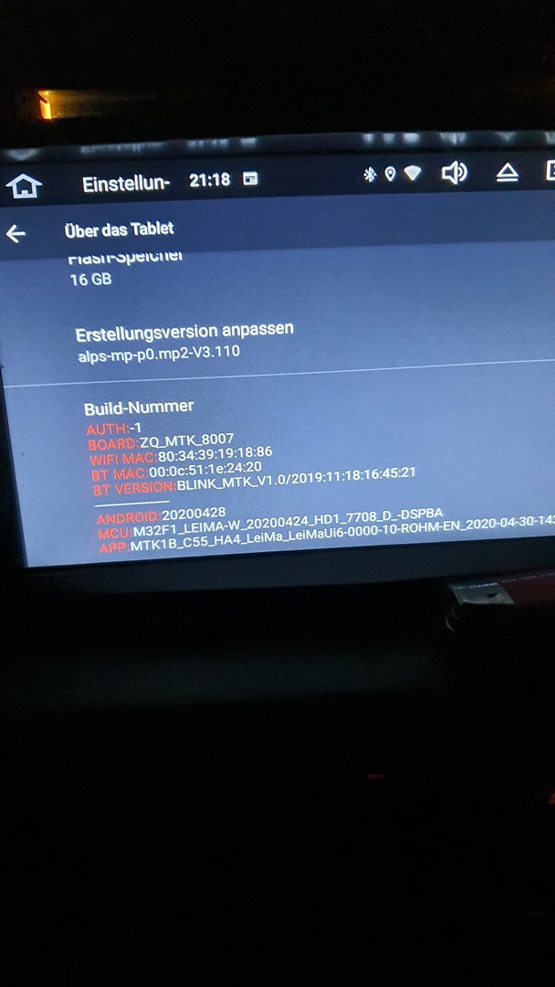

Guten Tag, vielleicht liest der Ersteller das.
Gibt es eine Möglichkeit das A-Sure zu rooten, um einige momentan nicht deinstallierbare Apps zu löschen?
Oder gibt es andere Möglichkeiten, um diese zu deinstallieren!?
@Oppolent
Theoretisch geht das zu rooten.
Welche MCU und welche Android-Version ist denn installiert?
Auf das was die in den Angeboten schreiben ist nicht zu 100% Verlass.
Reaktionen: HerrDoctorPhone
Ist das aussagekräftig?
Bearbeitet von: hagex - Grund: Bild verkleinert. Gruß von hagex
So eine MCU hatten wir doch hier schon einmal...
M32F1, da habe ich leider noch nichts drüber in Erfahrung bringen können.
