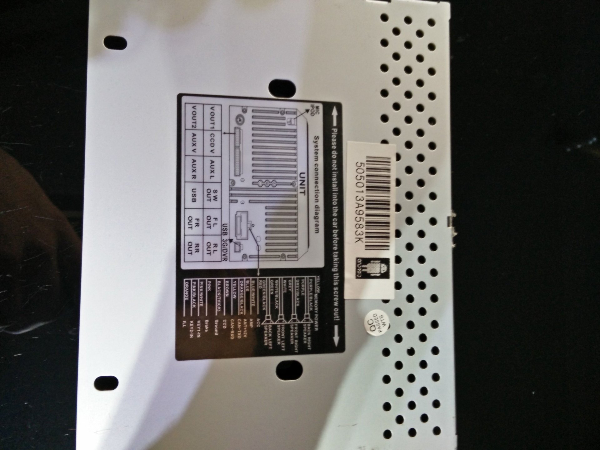

Kannst du mir bitte einen Link zu den Radio und die genau Bezeichnung sagen?
Wenn ich das richtig sehe müsste das das Modell A9583K sein und der Hersteller Xirons oder Xtrons... findet sich noch irgendwas um das genaue Modell heraus zu finden?
Hilft dir dieses Bild evtl weiter? Steht auch am Ende A95863K also ich denke du hast recht
