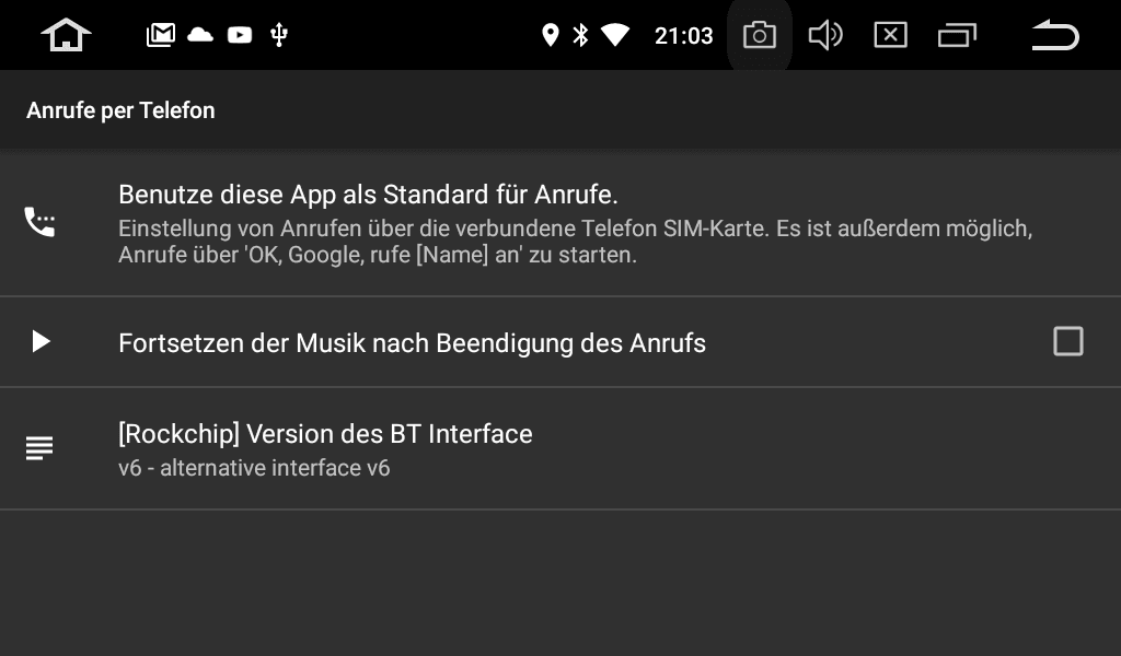

...wobei ich davon ausgehe, dass du ein Rockchip-Gerät hast... Wenn nicht, dann sieht es schlecht aus:
Sytem --> Erweiterte Einstellungen --> Wähle Deinen Gerätetyp --> Rockchip
Zurück zu den Einstellungen
Verbindungen --> Anrufe per Telefon --> [Rockchip] Version des BT Interface --> v6 - alternative Interface v6
Reaktionen: HerrDoctorPhone und theNick

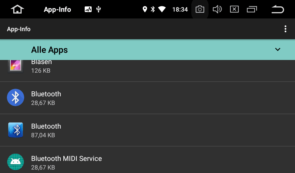

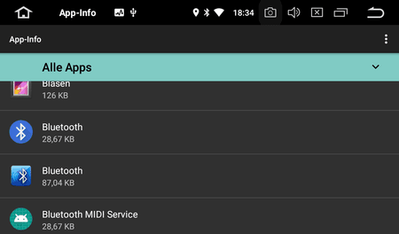

Leider funktioniert es noch immer nicht. Mir ist aufgefallen, dass ich zwei Bluetooth Apps habe. Version 1.0 und 8.0:
Soll das so sein?
Beste Grüße
Nick
Ja, das ist richtig so.
Versuch doch mal über Tristan eine Firmware zu bekommen. Schreibe hin, dass sich das Gerät dauernd aufhängt. Das hilft....
Dann kannst du das Teil rooten und kommst immer wieder sauber zurück.
...und genau die untere Bluetooth.apk braucht der SpeedFire. Die mit dem Doppelsymbol.

Nee, die Vorgehensweise wird doch in FCC beschrieben.
Klick mal auf "Benutze diese App als Standart für Anrufe"... und gehe da nach der Anleitung vor.
...und dann testest du mal verschiedene BT-Interfaces aus. Ich denke dass du mit v5 rum kommst.
