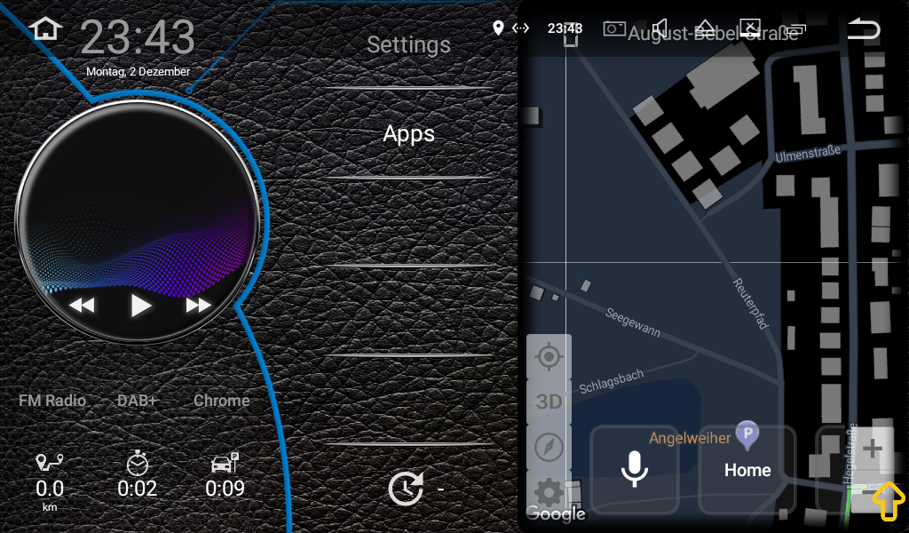

ich verwende diesen Homesceen
und frage mich, ob man anstatt Google-Maps rechts auch Magic-Earth anzeigen kann...
das läuft nämlich mit offline Karten ...

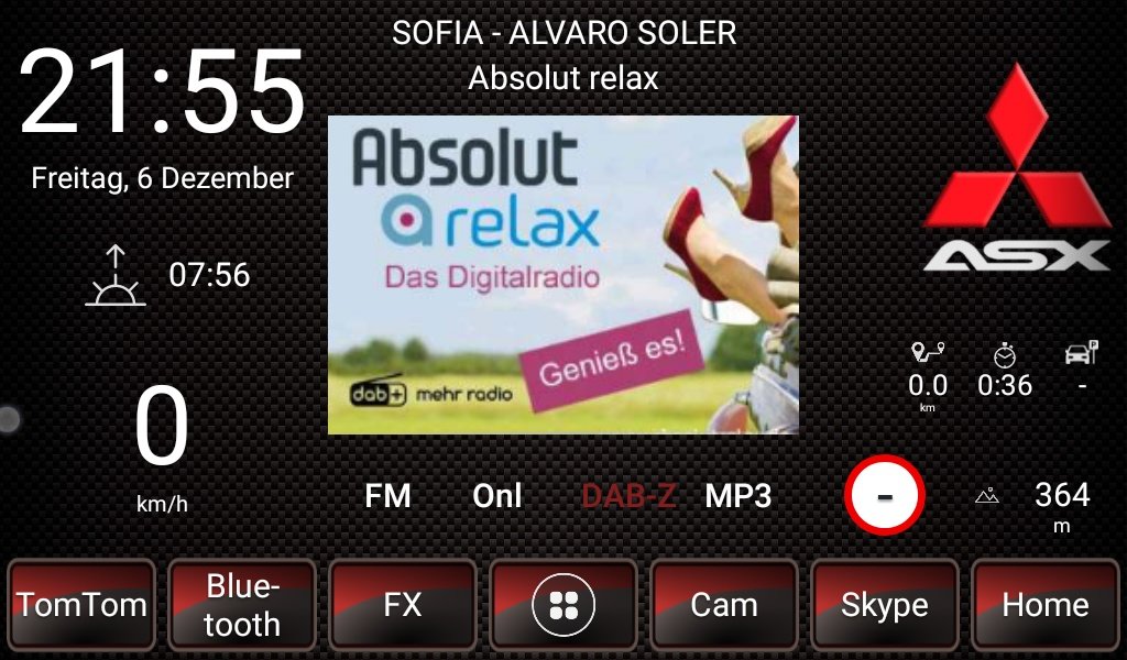

So sieht jedenfalls mein FCC-Launcher aus:
Reaktionen: HerrDoctorPhone
cooler Homescreen, Kompliment.
Du scheinst Dich damit ja gut aus zu kennen, ich fange gerade erst an, daher bitte nochmals die Frage, ob man in diesem Standard-Layout auch eine andere Navi App zB Magic-Earth einbinden kann. Google Maps hat leider keine offline Karten und Blitzer.
@Cpt.Hardy , ich benutze den Quatsch nicht mit der Minimap... Entweder anständige Navi oder nix.
Aber lies dich bitte mal durch die FAQ
ok, wen es noch interessiert: Die Antwort ist NEIN, geht nicht.
einzige Option: Splitt Screen aber dann muss man sich den Screen selbst zusammenbasteln
Google Maps im Voraus laden für offline use geht auch nicht.

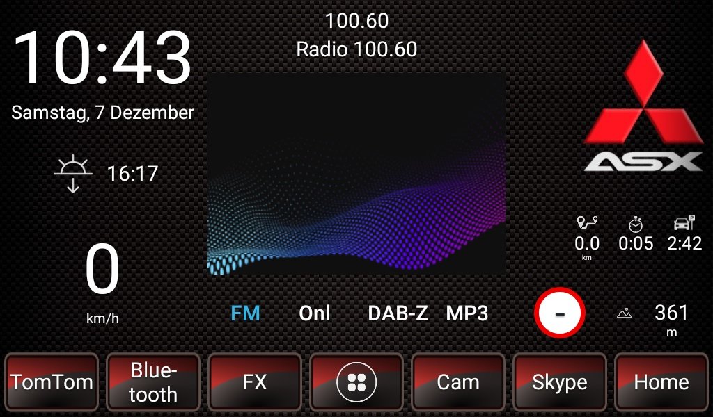

Im FCC Widget gibt es beim abspielen eines UKW Senders, weder Frequenz, noch den Namen des Senders oder Interpreten oder sonst irgendwelche Infos
Das ist nicht richtig.
Das Widget würde alles anzeigen, wenn die Radio-Apps die RDS-Daten bereitstellen würde. Das ist kein Fehler vom FCC, sondern von den Radio-Apps. Übrigens werden auch im Standart-Launcher die RDS-Daten nicht im Standart-Launcher angezeigt...So wird nur die Frequenz angezeigt:

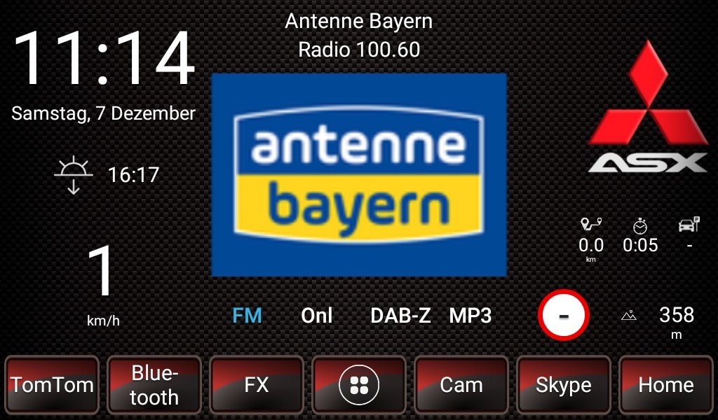

Statt diesem Standart-Bild kann man sich für jede Frequenz aber ein Sender-Logo zeigen lassen. Hab ich nicht mehr, weil ich fast kein FM-Radio mehr höre, sondern ausschließlich Online und DAB+. Die Einstellung dafür findet man auch in den FCC-Settings. Ich habe mir mal die Mühe gemacht und die neuesten VW-Senderlogos beschafft und Antenne Bayern mit Logo und Namen der Frequenz 100,6MHz zugewiesen. Das sieht dann so aus.
