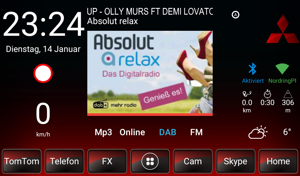

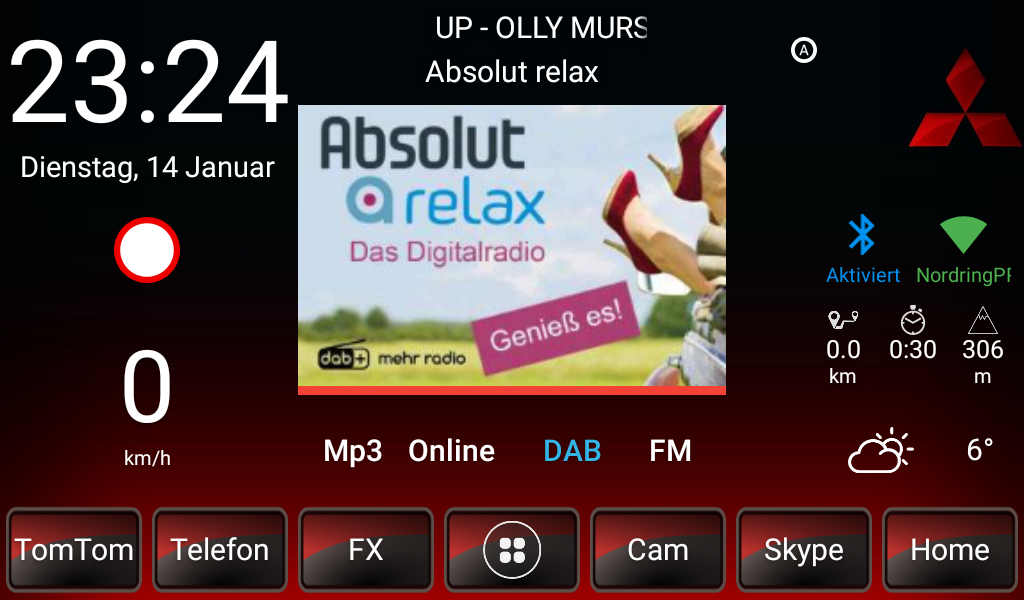

Rigattoni schrieb:
Da wird nichts abgeschnitten, sondern das ist Laufschrift.
Einfach etwas länger auf das Widget klicken, bis Move-Punkte an den Ecken auftauchen. Damit kann man die Größe genau anpassen.
Laufschrift, weil der gesamte Text nicht in den Ausschnitt passt, oder? Man kann die Größe des gesamten Widgets wie bei Android üblich anpassen, aber der nimmt bei mir schon 1/4 der Fläche ein. Ich möchte nur den Bereich der Laufschrift innerhalb des Widgets vergrößern, z.B. auf die gesamte Widgetbreite, aber das scheint nicht zu gehen.
also in etwas so:
vorher / nachher
Es ist zwar immer noch Laufschrift, aber diese kann den gesamten freien Platz einnehmen. Die jetzige Breitenbeschränkung ist unnötig schmal.
@sabanook, Der Zeitpunkt des Screenshots war ungünstig. Natürlich geht die Laufschrift über die gesamte Breite, wie du das da zeigst.
Die 2. Zeile ist center gesetzt.
Reaktionen: HerrDoctorPhone

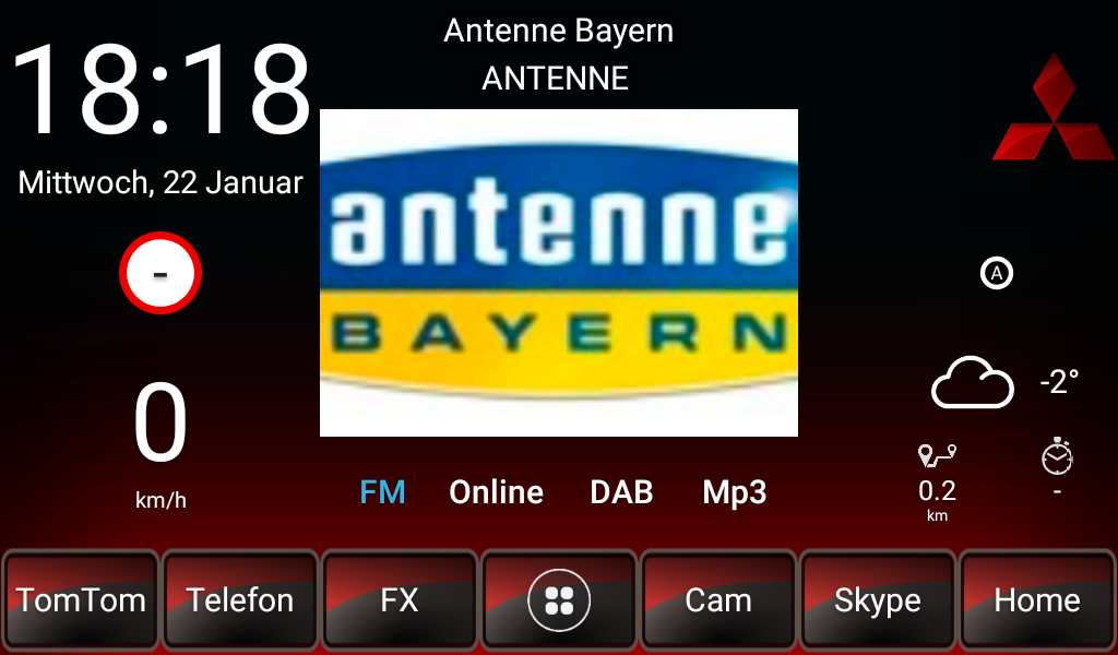

@Cpt.Hardy
Nein, das ist nicht ganz richtig, das hat nichts mit MP3-Tags zu tun, sondern mit RDS-Daten.
RDS-Daten werden von keinem Radio per Notification bereitgestellt. Das ist nun mal so.

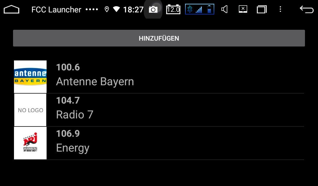

@Morpheus1968
Die Radio-App überträgt nur die Frequenz. Den mit der Frequenz verbundenen Sendernamen kann man im FCC anhand der Frequenz speichern, genauso wie ein Senderlogo hinterlegt werden kann.
Das kann man dann auch in FCC anzeigen lassen...
...und nein, das ist nicht per Photoshop gemacht.
Senderlogos bekommt man hier: Senderlogos importieren - Downloads - Kontakt | SEAT
