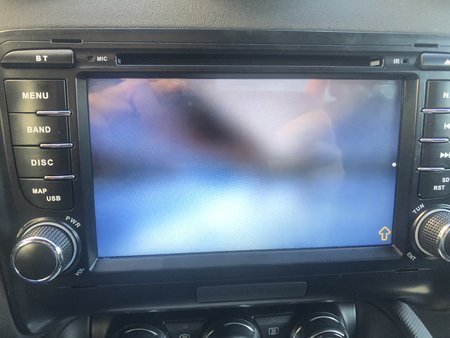

Habe es mehr mehrmals installiert auf mein xtrons PBX79ATT bei mir läuft es nicht bildschirm bleibt leer .
oder muß ich das autoradio rooten ?

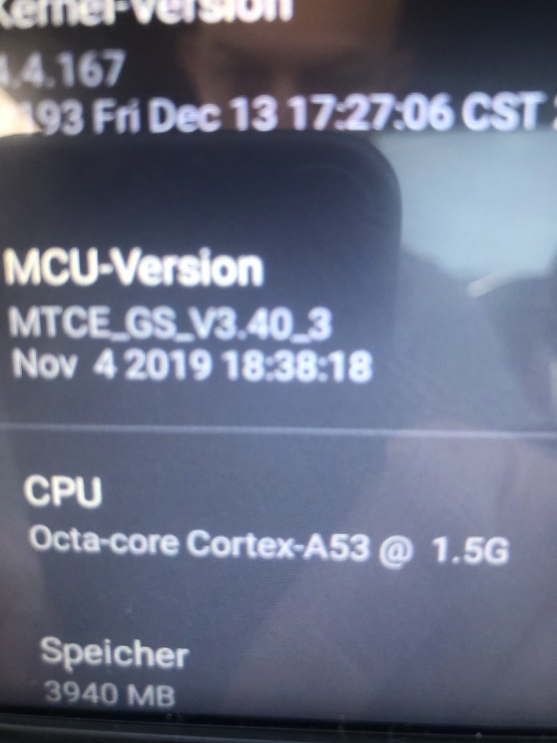

@Adoro
Hast du ein MTCE, oder ein Gerät mit dem Hexacore, oder sogar ein CSN2?
Das Gerät gibt es nämlich in mehreren Ausführungen.
Schreib mal, welche MCU-Version, CPU-Info und Firmware-Version dein Gerät hat.
Bitte auf XDA in dem Thread entsprechend nachfragen. Nur da ist der Entwickler unterwegs.
Rooten hat damit nix zu tun. Das brauchst du nicht.

Hier die Daten
Bei den PX5 mit MTCE hat es derzeit noch keine Probleme gegeben.
Auch bei meinem MTCE mit PX5 läuft das perfekt.
Probier doch mal bitte Folgendes:
Geh mal in die Einstellungen und gib als Passwort 0000 ein.
Bei einigen Lieferanten wird da ein Logfile geschrieben.
Das postest du mal mit der genauen Fehlerbeschreibung und den beiden Screenshots im XDA. --> FCC Car Launcher [official thread]
