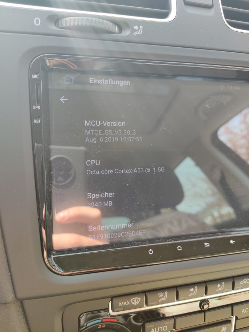

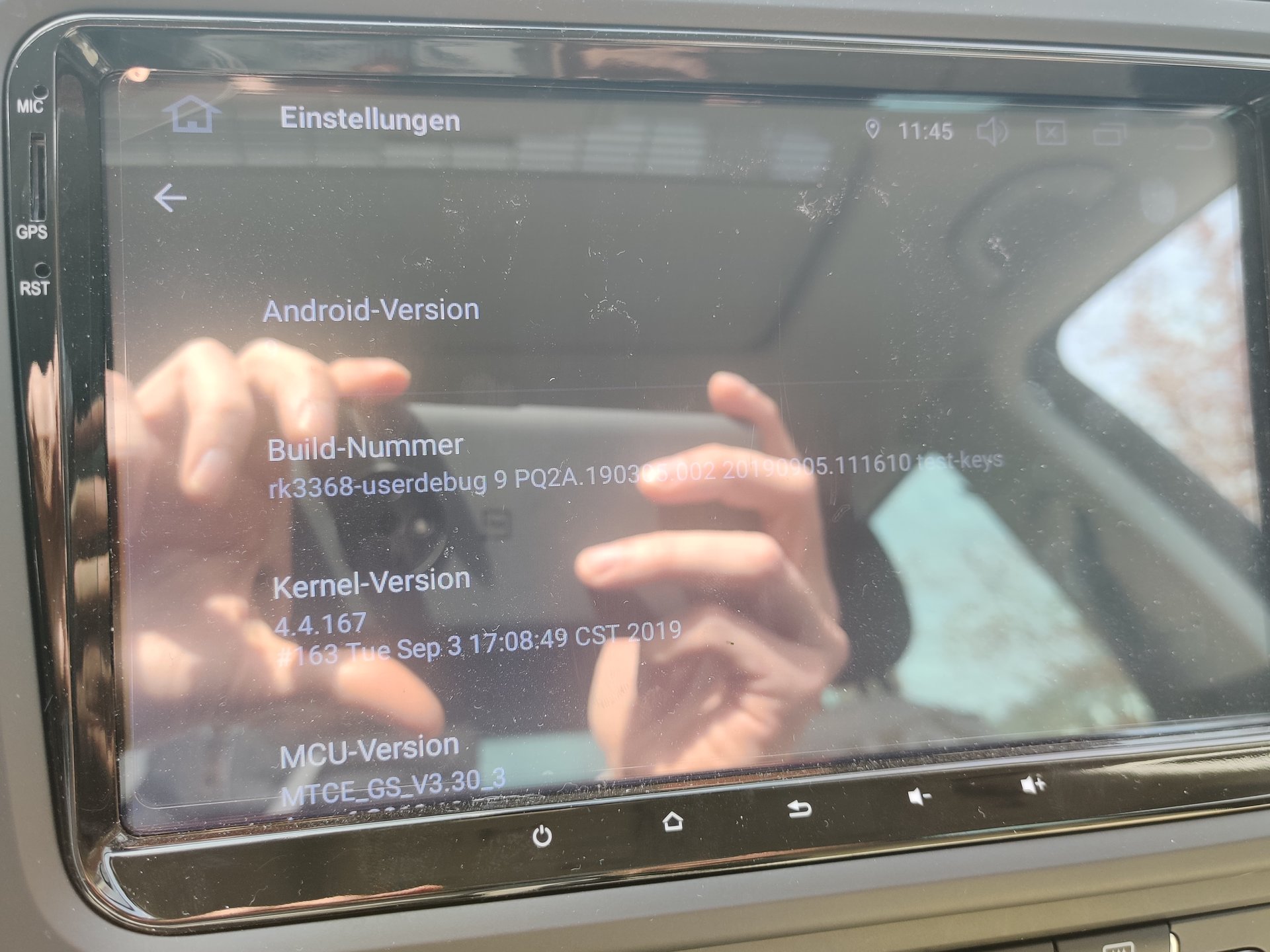

@Rigattoni
Kannst du mir verraten wieso mein Radio mit den angehangen Daten, trotzdem immer nur die Radio app startet und nicht wie geplant den Launcher und Blitzer app? Ich muss immer erst auf den home Button drücken damit es läuft.
Ich dachte bei den MTCE Geräten sollte es da keine Probleme geben?
In der Regel starten die Radios das was zuletzt lief, zumindest bei den original installierten apps.
Wenn du die Radio app vor dem ausschalten des Radio beendest kommt beim wieder anschalten auch der Home Bildschirm.
Irgendwo in den Einstellung gibts ne einstellung wie sinngemäß das musik an zuletzt abgespielter stelle fortgesetzt wird.
Wenn die Option deaktiviert wird hilft dir das vielleicht das der Player oder die Radio app nicht mehr zu anfang starten.
Ist nur ne vermutung, ausprobiert hab ich es noch nicht.
Ja nun ist egal, ich habe mir jetzt einfach das ROM von Hal9k installiert und damit funktioniert alles wie gewünscht 😎👌
