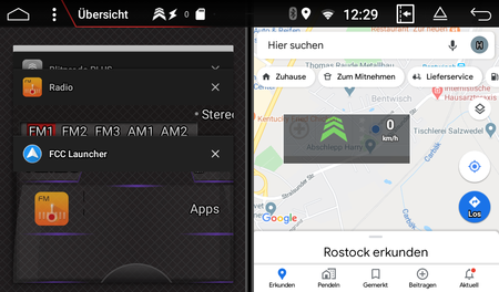

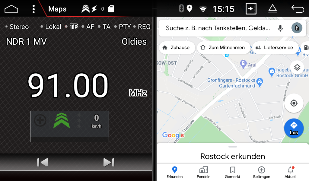

Richtig toll finde ich das man Apps direkt im Split Modus starten kann. Hierfür fehlen mir zwei Sachen:
1. Wie bekomme ich es hin das er gleich beim Neustart im Split Modus. startet?
2. Wenn ich eine App aufrufe die den Split nicht unterstützt und sie verlasse, das er zurück in die vorherige Split Anzeige zurück wechselt?

Das ist etwas komplizierter mit dem automatischen Start im Splitscreen, eben wegen der Apps, die den Splitscreen nicht richtig unterstützen.
Es gibt aber noch eine Einstellung in den Entwickleroptionen.
Scroll mal ganz runter, da müsstest du eine Einstellung namens "Anpassen der Größe von Aktivitäten erzwingen".
Damit bekommst du noch ein paar mehr Anwendungen auf den Splitscreen gezwungen.

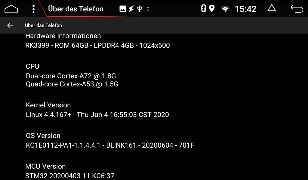

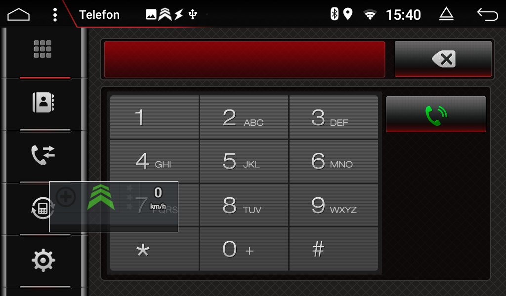

@Cpt.Hardy wovon sollte ich Screenshots machen?
Habe erst mal die gemacht:
1. wie ich es nach dem Start haben möchte
2. Tel.-App
3. Wenn ich die Tel.-App öffne und sie beende sieht es leider so aus
4. Info vom Radio mit Android 10

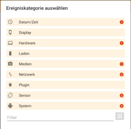

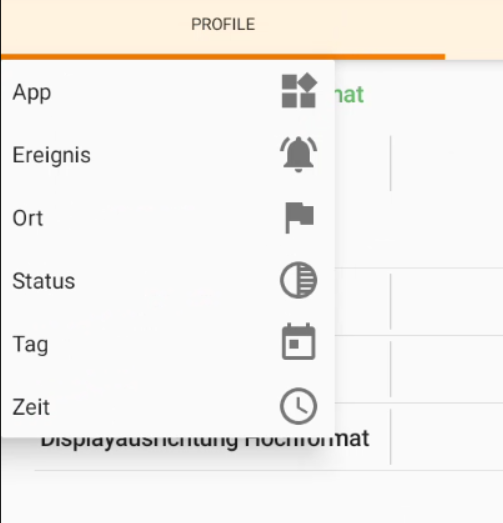

1. Die Starter App installiert, scheint zu funktionieren. Ist unter Apps zu sehen
2. Profil erstellen gibt es bei mir nur die Punkte: App, Ereignis, Ort, Status, Tag und Zeit
Nach neustart Zeigt Tasker -> keine aktiven Profile obwohl ich ein altes Profil drin habe
@Shrinker
Exportier den Kram mal als Beschreibung und häng das hier ran.
Wegen des Profils:
Reaktionen: HerrDoctorPhone
Nun weiß ich nicht was du meinst.
