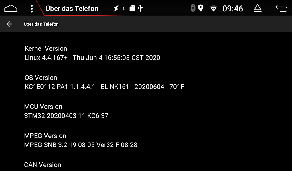

@Shrinker
  • Öffne die Einstellungen
  • gehe runter zu "Über das Tablet"
  • ... und lade einen Screenshot hoch, in dem man die MCU lesen kann.

@Rigattoni Moin moin der gewünschte Screenshot
Bearbeitet von: hagex - Grund: Bild verkleinert. Gruß von hagex
@Shrinker
Du hast also ein PX6 mit STM-MCU, also:
Alles gut...
Ein paar Anpassungen wirst du dann wohl später noch machen müssen, weil die App-Namen unterschiedlich sein werden.
Reaktionen: HerrDoctorPhone
