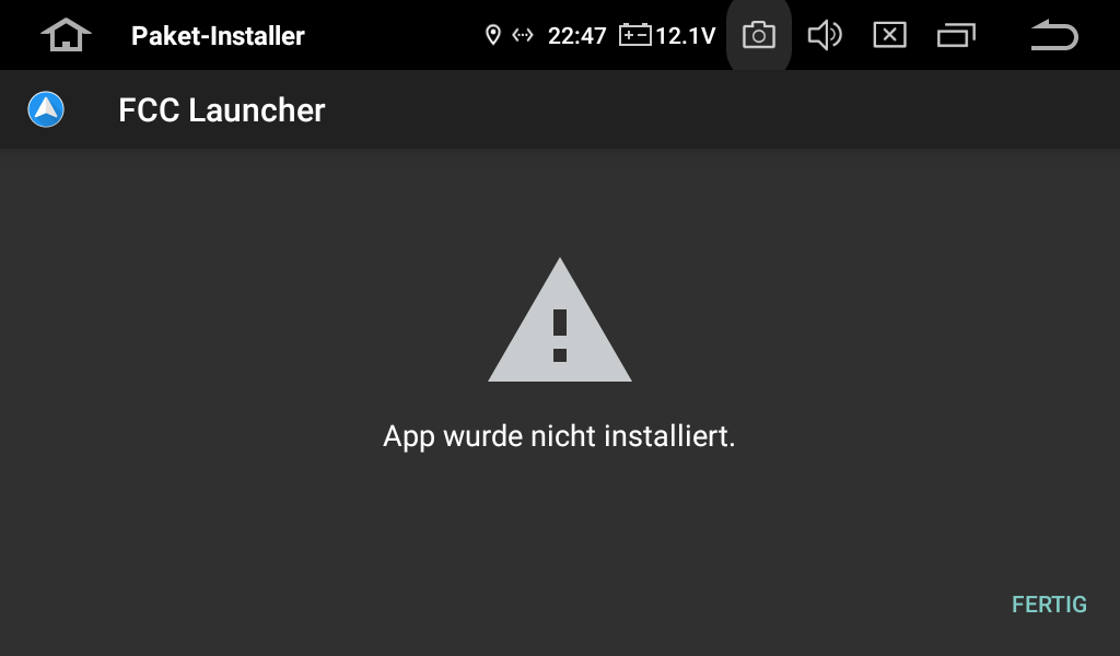

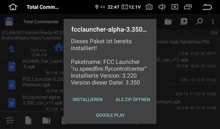

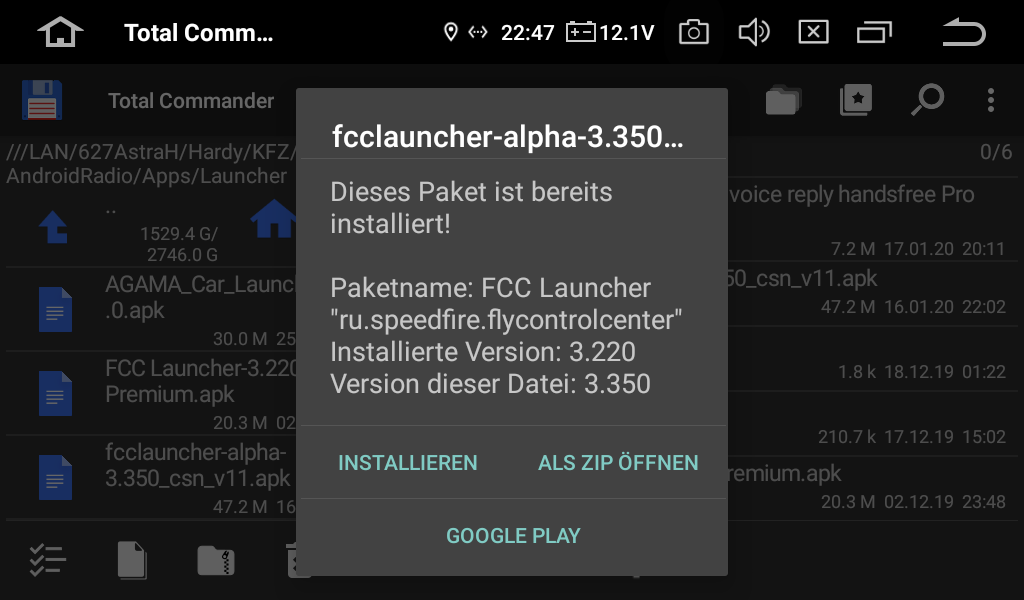

nachdem ich meine 3.220 premium Version wieder installiert habe ist ein "Drüberbügeln" der 3.350 Testversion leider nicht möglich.
Lapidare Fehlermeldung: App wurde nicht installiert!
Da bist du der Einzige mit einem solchen Problem.
Ich installiere auf meinen Geräten mindestens 1x die Woche erst die derzeitige Market-Version (aus dem Beta-Channel) und danach dann die aktuelle Test-Version.
Ich bin fast sicher, dass du eine ältere Version über eine aktuellere Version installieren willst.
Die Fehlermeldung ist nicht lapidar, sondern Android-Standard.

natürlich ist eine 3.220 premium älter als eine 3.350 Testversion was aber das Verhalten der App ansich nicht erklärt.....
@Cpt.Hardy Doch
Reaktionen: HerrDoctorPhone
Ich habe keine Ahnung was du da betreibst... Nix für ungut, aber das Problem kommt nur, wenn man eine ältere Version über eine neuere Version installiert. Es gibt keine andere Möglichkeit.
kein weiterer Kommentar nur 2 Screenshots ...
Ich erklär dir das jetzt noch einmal...
Android entscheidet, ob eine ältere Version vorliegt oder nicht. Das entscheidet NICHT FCC. Die Installation macht der Android-Installer.
Die Fehlermeldung kommt direkt von Android, da hat der FCC keinen Einfluss drauf.
Vielleicht solltest du es mal mit dem Reset-Button versuchen, damit alle alten Daten aus dem flüchtigen Speicher fliegen.
kann ich gerne probieren obwohl ich in mind. 7-8 Jahren Android Nutzung noch nie gehört habe daß man einen Reset machen muss bevor man auf eine höhere App-Version updaten kann....
Du willst das nicht verstehen, habe ich den Eindruck...
Nicht FCC spinnt hier, sondern Android.
nach Hard-Reset (erwartungsgemäss) selbes Ergebnis: App wurde nicht installiert.
Und als user ist es eigentlich völlig irrelevant, wer der Übeltäter ist. Fakt ist: App wurde nicht installiert.
Bitte nicht immer sofort angegriffen fühlen. Mir ist das relativ egal da ich mich aktuell als Tester der neuen Version sehe und nur mitteile, was passiert...
Kommt bei Android zb auch wenn die apk anders signiert ist als das original oder der download fehlerhaft war.
