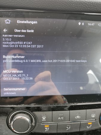

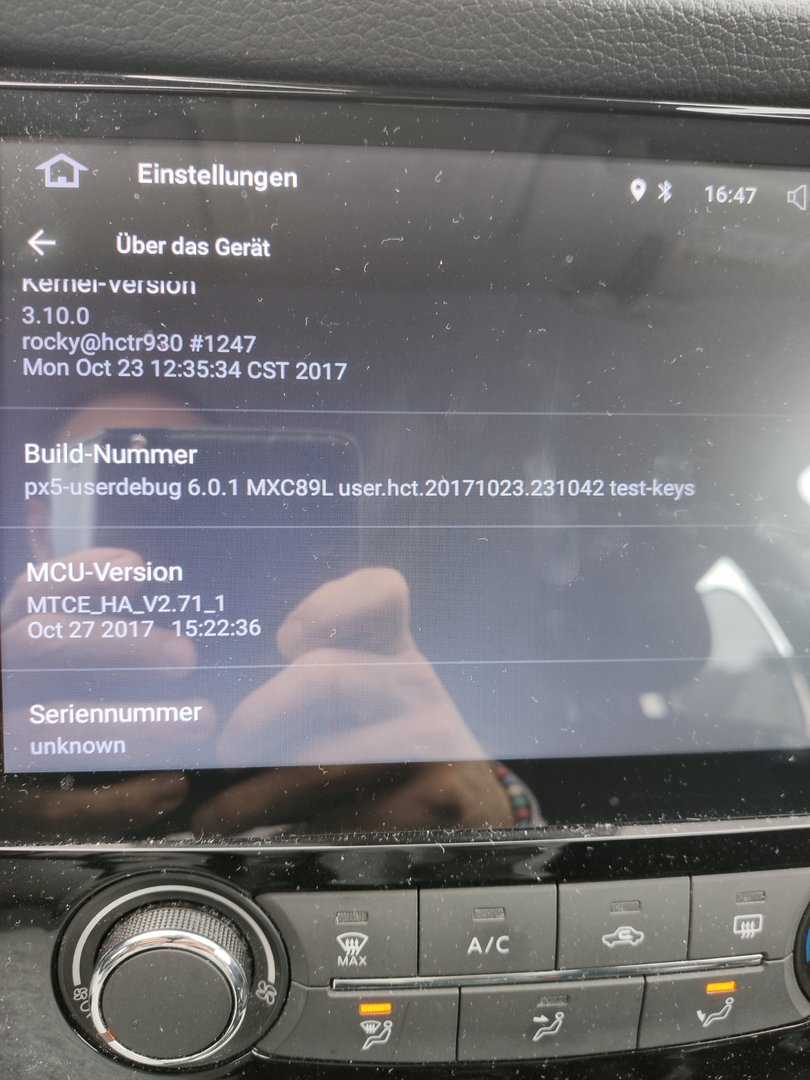

@carsten700, das liegt an dem Aufstart-Verhalten der PX5.
Welche Build-Version und welche MCU-Version ist installiert?
Übrigens... Einmal die Home-Taste drücken, dann öffnet sich FCC.
Reaktionen: HerrDoctorPhone
siehe Bild.
Scheint aktuell zu sein...

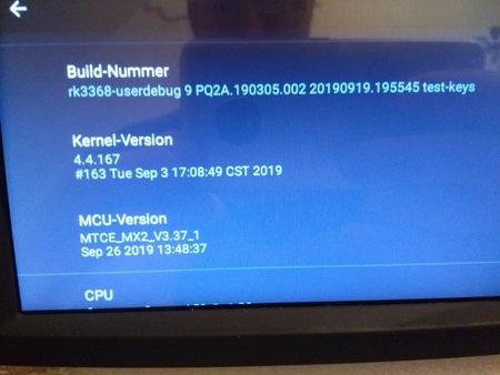

k.A. hab ich so ein CSN2_D Gerät? Wie kann ich das checken?
wäre sonst beim Testen gern dabei ...
@Cpt.Hardy, das sieht man anhand der MCU-Version.
Die fängt beim CSN2-Gerät halt mit CSN2_*** an.

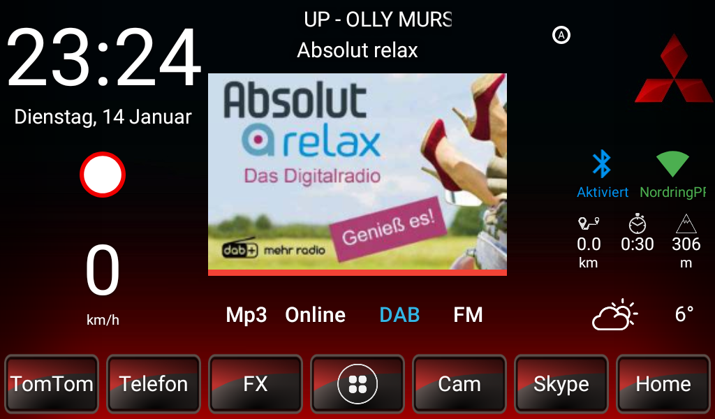

@sabanook, Du solltest mal versuchen einen eigenen Skin zu bauen.
Das hier ist mein derzeitiger Homescreen. Komplett selber gebaut mit FCC.

Ich habe einen eigenen Skin und der ist nicht so weit weg von Deinem. Oben Mitte nutzt du ja auch das player widget. Der Name des Interpreten / Titels wird bei Dir ja glaube ich auch beim grossen S abgeschnitten obwohl rechts noch viel Platz vorhanden wäre. Ich hätte den Bereich der Laufschrift z.B. gerne genau so breit wie das Bild darunter. Das geht wohl nicht breiter oder?
@Cpt.Hardy
Ja, man kann seine Screens natürlich sichern und verteilen.
Die Meisten verwenden allerdings die Standard-Skins... warum auch immer.
Viel besser ist aber, dass man nicht auf Andere angewiesen ist und irgendwas importieren muss, sondern seiner eigenen Kreativität freien Lauf lassen kann.
@sabanook
Da wird nichts abgeschnitten, sondern das ist Laufschrift.
Einfach etwas länger auf das Widget klicken, bis Move-Punkte an den Ecken auftauchen. Damit kann man die Größe genau anpassen.
