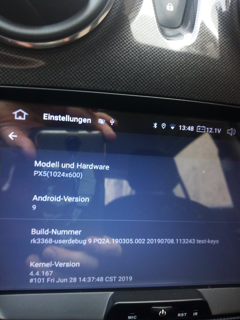

da ich mein Android Radio auf Werkseinstellungen zurücksetzen muste da das DAB+ nicht mehr ging. Bin ich jetzt am überlegen das Radio von 9 auf Android 10 zu updaten.
Bringt es mir was als Normal Nutzer? oder besser die Finger davon lassen?

Tages,
was ist besser bei Android 10, eigentlich nur der automatische Nachtmodus.
Grundsätzlich hast du schon mal MTCE GS eine gute Basis.
Soweit wie ich mich erinnere gibt es aber mit ein paar Bluetoohtmodulen Probleme.
Das Upgrade ist nicht ganz so einfach aber ganz gut dokumentiert, z.B. bei XDA. Oder schau mal bei Youtube Alex's Android Radio der hat mal eine Video Anleitung erstellt.
Wenn du keine Probleme hast, lass es.
Ich würde aber die MCU updaten, aktuell ist 3.8 bzw. 3.9 musst halt schauen was du fürs GS findest.

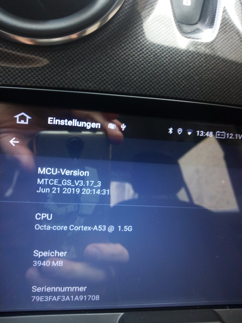

Bei mir ist MTCE_GS installiert auf der Seite die Alex in seinem Youtubkanal nennt, finde ich im Ordner GS aber als letzte Version MTCH_GS 3.8. Kann ich diese installieren oder muss es MTCE_GS sein?
Ist eine Firmwareaktualisierung wie z.B Hal9k interresant? Oder leiber eine andere?
Tages, du brauchst schon genau die MCU für dein Board, also MTCE GS. Schau mal bei Xda da gibt es was zu den MCU ich glaub da wird auf einen Yandex Ordner verlinkt.
Hal9k macht je nach Orginal Rom Sinn, kann man einiges besser einstellen. Gerade wenn es um Standby und Appa geht. Bei Android 9 wäre es Hal9k v4. Ob du dann noch die Version kaufst ist dir überlassen. Die Basis Version ist schon gut.

die MCU Datei ist aus dem Yandex Ordner für GS. Dort sind die zwei letzten Dateien MTCE_GS_V3.79.zip und MTCH_GS_V3.80.zip.
Werde jetzt vorsichtshalber die MTCE_GS_V3.79.zip installieren.
Android 10 läuft bei mir mit den PX5 deutlich flüssiger als Android 9.
Bei mir läuft es auch mit der MCU MTCE_GS_V3.40bd
