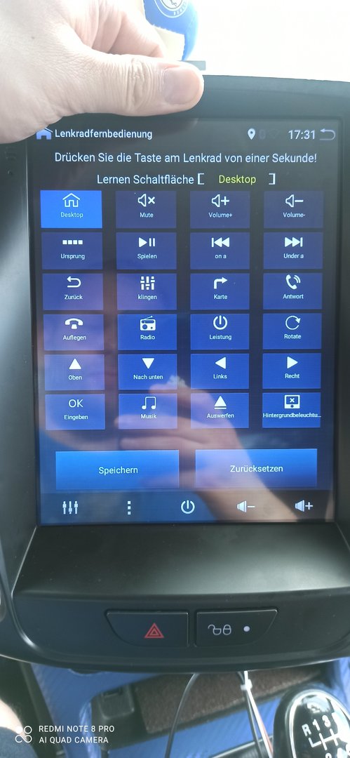

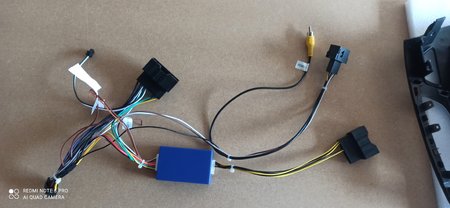

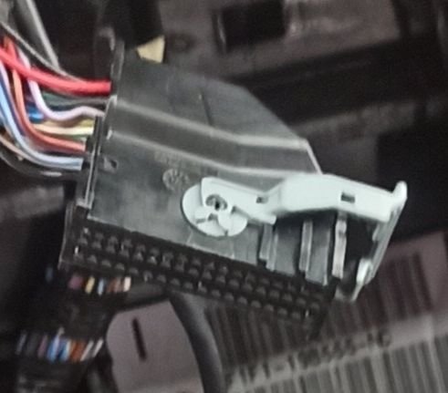

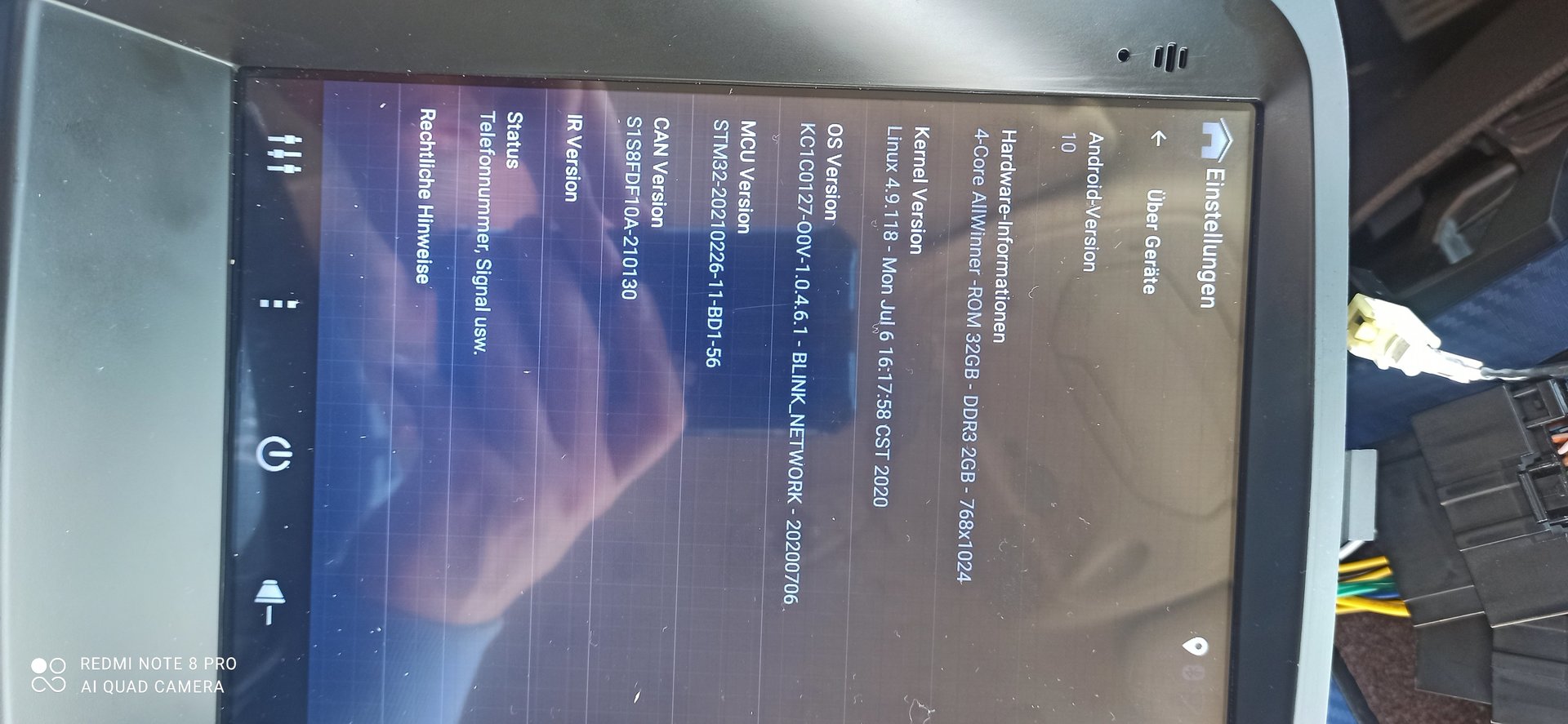

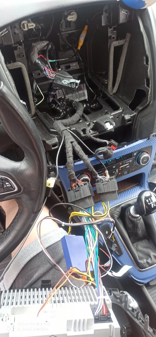

Hallöchen,ick hab mir mal so ein China Radio gekauft und hab da och gleich ein Problem das die Lenkrad Fernbedienung nicht funktioniert.
Hab denn Verkäufer angeschrieben und der meinte das ich die Lenkrad Fernbedienung und die Canbus box einstellen muss. Habe die Einstellung nun gemacht funktioniert aber immer noch nicht .
Ach er hatte mir noch zwei YouTube links geschickt wo gezeigt wird wie man die canbus box einstellt aber leider funktioniert das nicht
Mein Auto ist ein Focus von 2015 mit Sync 2
Das Android radio ist ein Misonda .... Tesla style.
Danke im Voraus..

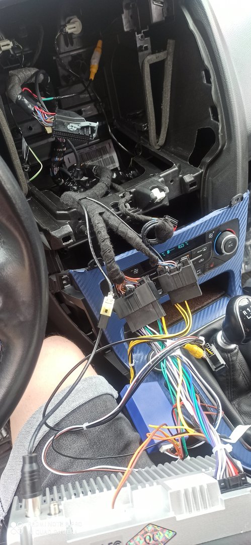

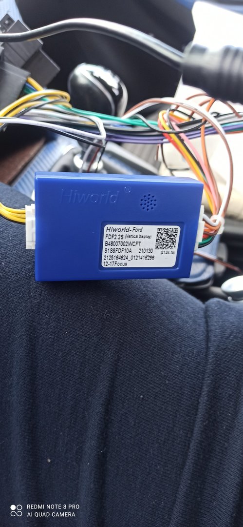

@Marco4490
Warum ist die CAN-Box nicht eingesteckt?
Ist angeschlossen.
@Marco4490
In beiden letzten Bildern nicht...
Die App die du da auf hast ist nicht für CAN-MFL geeignet. Die werden ausschließlich über den CAN gesteuert.
Die App ist ausschließlich für widerstandsbasierte MFL gedacht.
Die Box hat zwei Anschlüsse hinten und vorne, da steckten die Kabel drin. IMG_20210628_114825.jpg
Gibt es eine App die ich benötige und wenn ja welche?
@Marco4490
Nein, es gibt keine App. Das funktioniert oder nicht.
Bleibt dir nichts anderes übrig, als die Ford-basierten CAN-Typen im Radio durch zu gehen.
Wenn das nicht hilft: Mecker beim Verkäufer machen. Evtl. passt die CAN-Box nicht zu deinem Auto.
Ich hoffe, du hast dem Verkäufer geschrieben, was für ein BJ das Auto hat und auch, dass du Sync2 drin hast.
@Marco4490 , du solltest bei deinem Radio ein zu deinem Stecker (siehe Bild) passenden Adapter finden. Wenn nicht, nachbestellen!

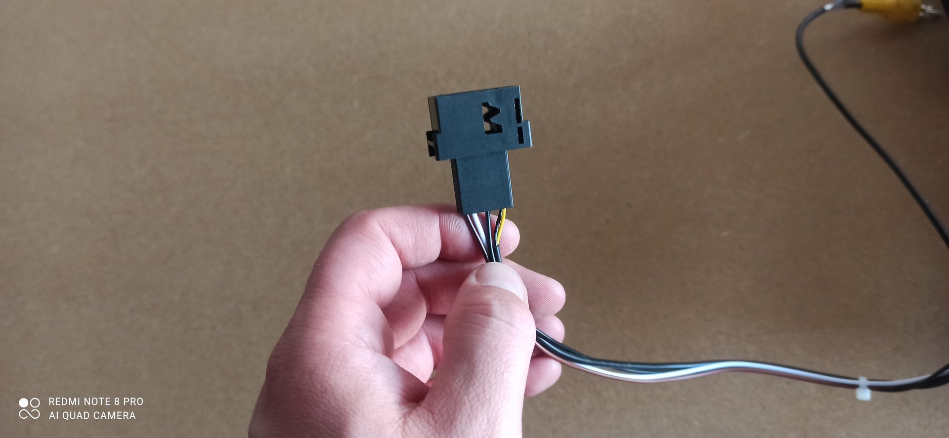

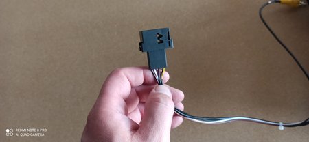

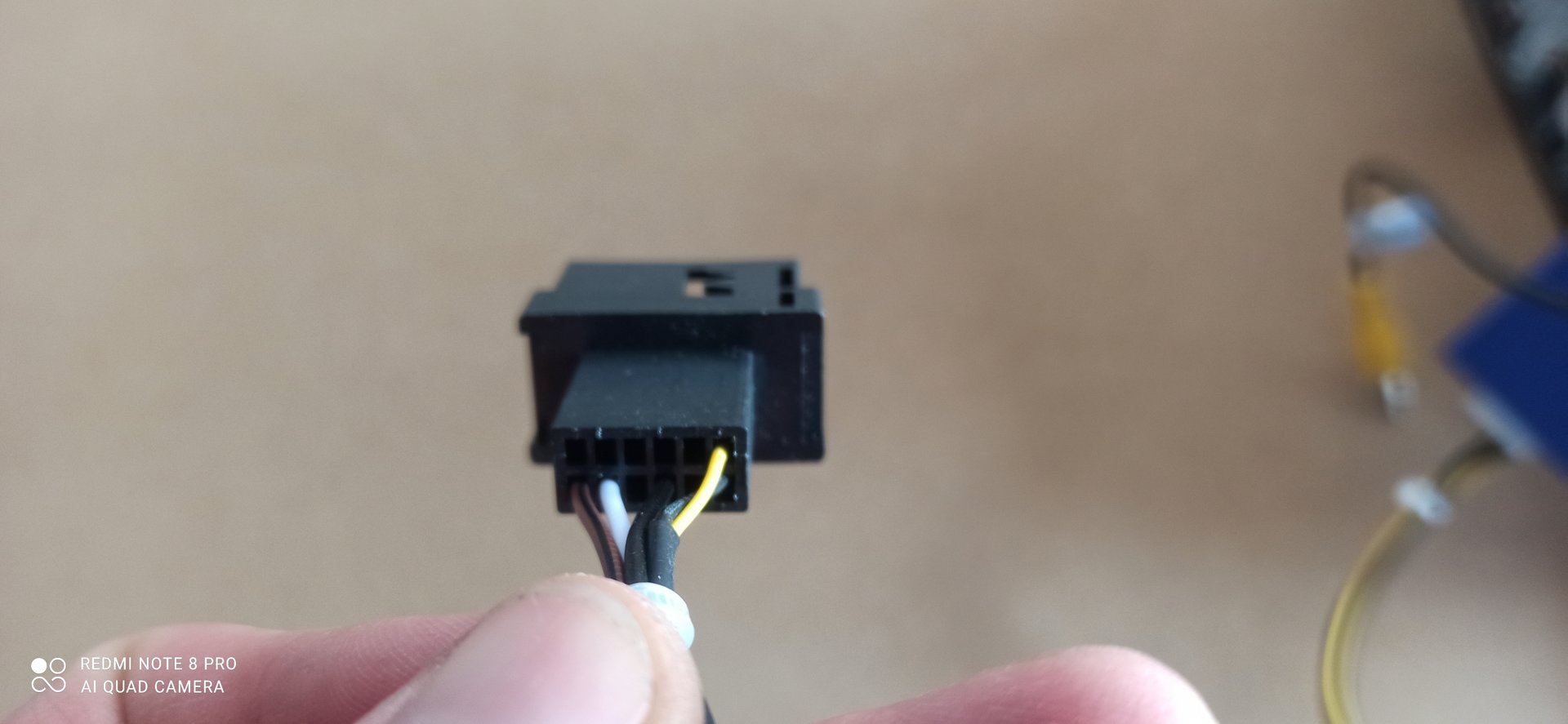

Hab da nur diesen Stecker mit dran der aber nicht passt am sync Stecker.

Das ist der Stecker für die RFK.
Hatte nur gesehen, dass da ein Stecker rum fliegt, jetzt ist es eindeutig.
Den großen Stecker im Hintergrund habe ich glatt übersehen... Sehr aufmerksam, @S7710er !
Also heißt das jetzt ohne dieses Kabel kein Lenkrad Fernbedienung?
So wird es sein. Die Steuersignale werden schließlich darüber übertragen.

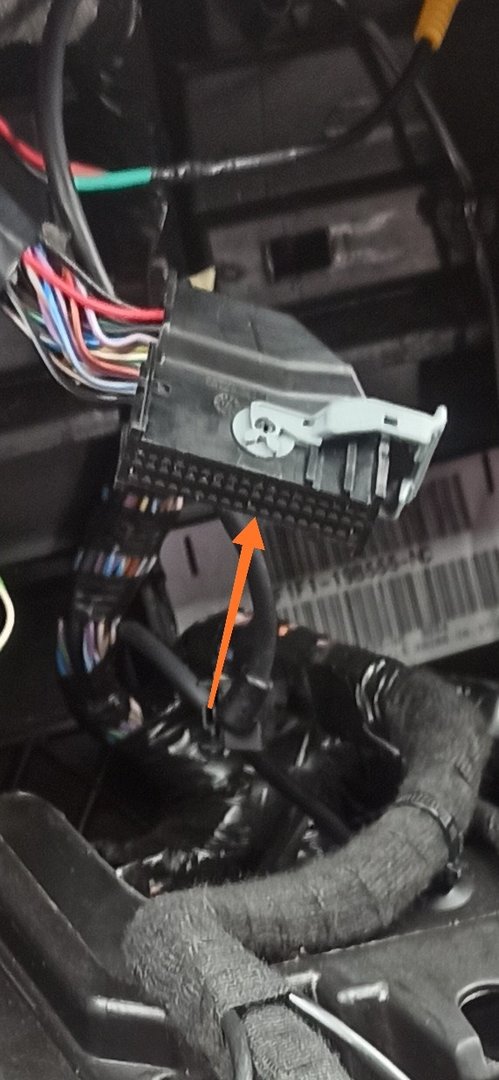

Die Lenkrad Fernbedienung Funktioniert nun seit Heute. Ich hab von diesen kleinen Stecker( Siehe Bild ) Kabel 7 und 10 genommen und am Sync 2 Stecker an Pin 46 und Pin 47 angeschlossen.
