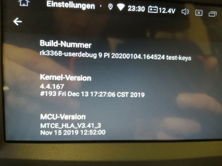

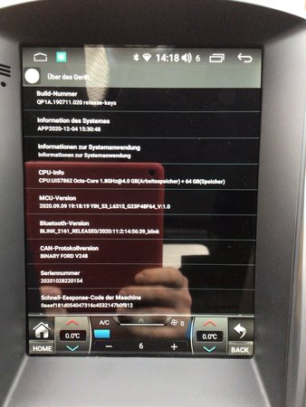

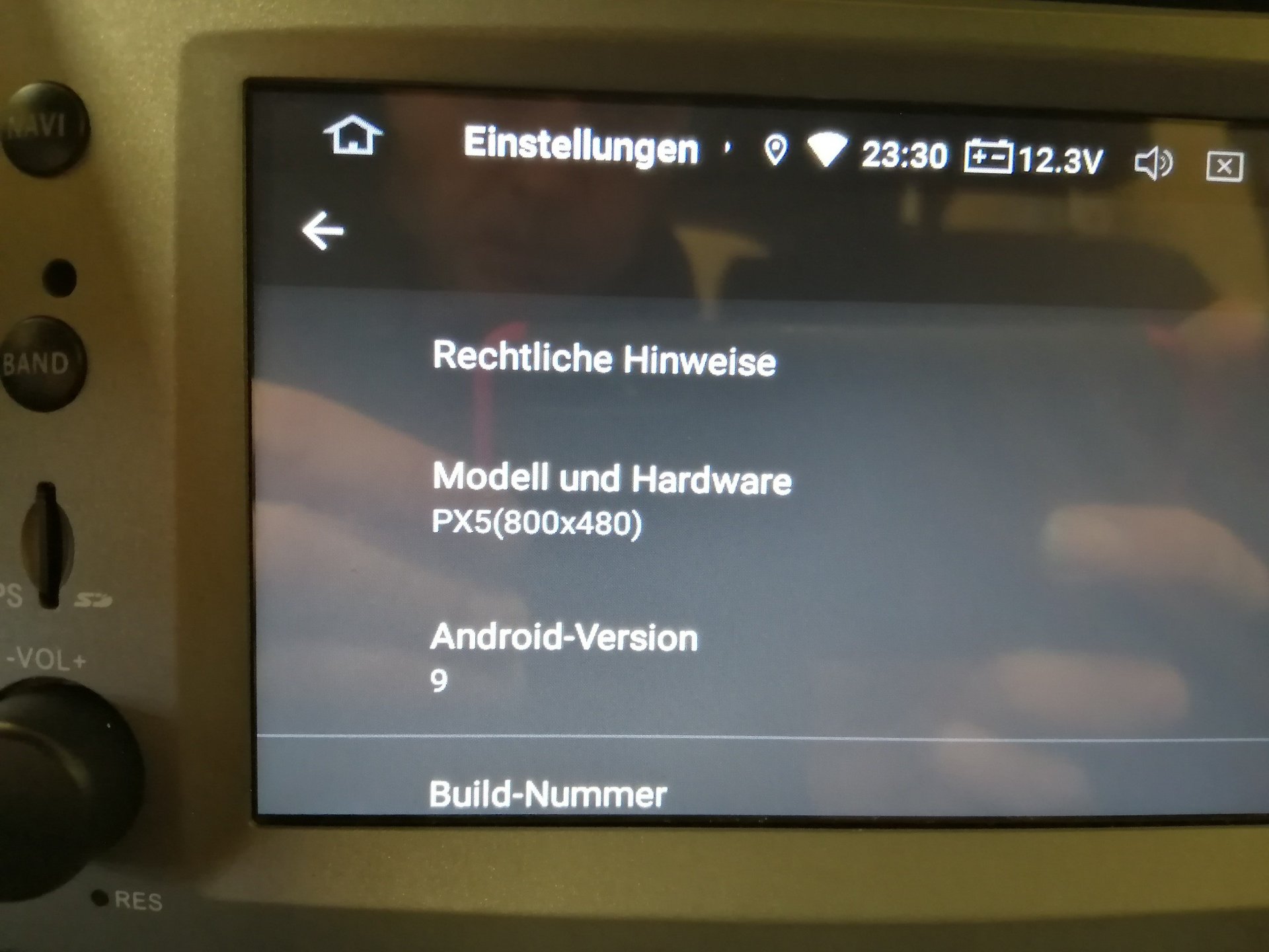

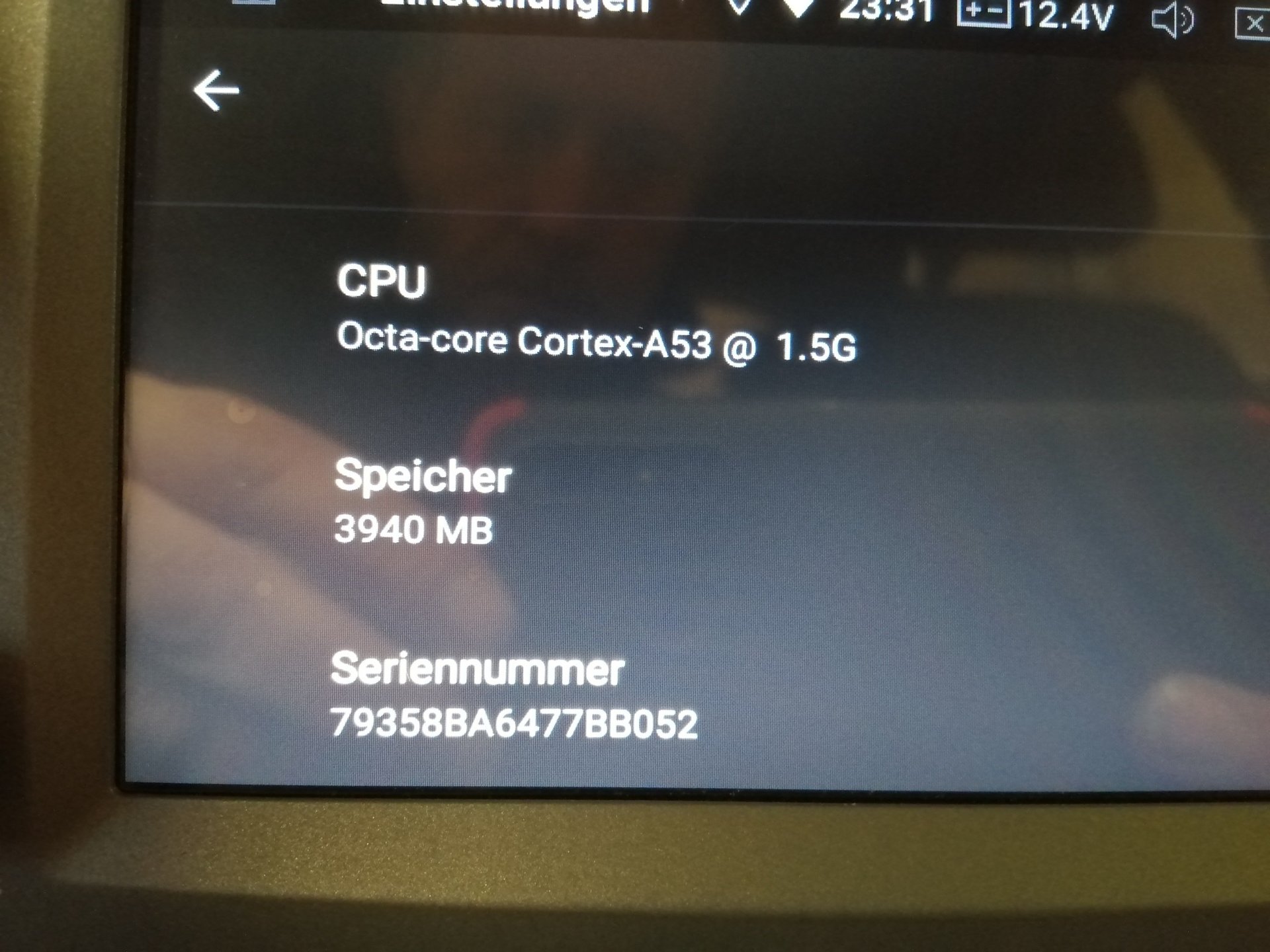

  • welche MCU und welche Firmware (Bilder von "Über das Tablet" in den Einstellungen bitte posten)
  • welche CPU ist verbaut.

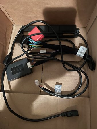

Anschluss von Kabeln ist zur 100% richtig, es hat kurz funktioniert, am nächsten Tag allerdings funktionierte die LFB nicht mehr , warum auch immer . 8A0D046E-9798-4E1D-A07A-1B3EA9683C7C.jpeg A3926585-1140-457E-BE9A-810288CF329B.jpeg

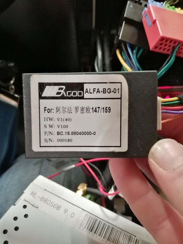

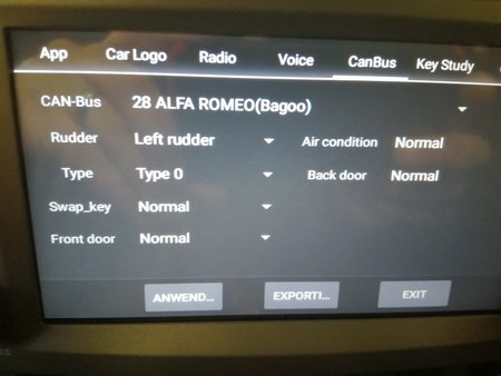

Hallo Leute ich benötige eure Hilfe.
es geht um das Thema Lenkradtatsen funktionieren nicht
Der wagen ist ein Alfa 147 bj 2005 mit Multifunktionslenkrad
Cabbus .. nei beiden geschaltenen drähte finde ich den GND auch ... soweit habe ich alle angeschlossen.
der Can Decoder vom gerät selbst ist fix am kabelbaum dran ...
Ich bekomme hier kein symbole angezeigt .
Auch die Einstellung am gerät selbst .... finde ich weiß jedoch nicht ob ich alles richtig eingestellt habe .
ich habe schon mehrmals den Wagen für etwa 1 stunde stromlos gemacht .
Ich benötige wirklich eure Hilfe
grüsse Konrad

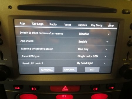

@Alfa147

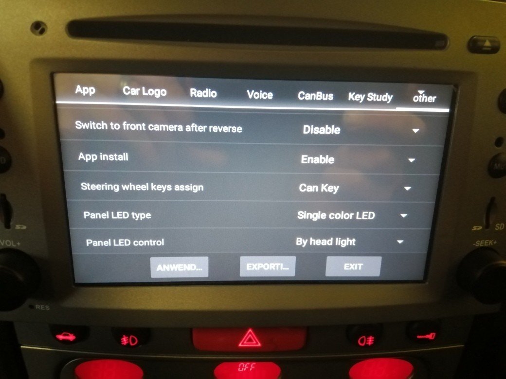

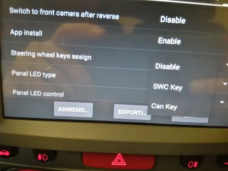

Du wirst keine CAN-LFB haben. Ich wette, dass die Widerstandsbasierend sind. Im letzten Bild steht das aber auf CAN.
@Rigattoni
wenn ich mit dem Messgerät an dem stecke messe ändert sich der widerstand.
was muss ich da dann am Gerät einstellen ???
@Alfa147
Änder doch mal die Einstellung da auf dem letzten Bild.
Es gibt dann eine App auf dem Gerät, wo du dann die LFB-Buttons einstellen kannst.

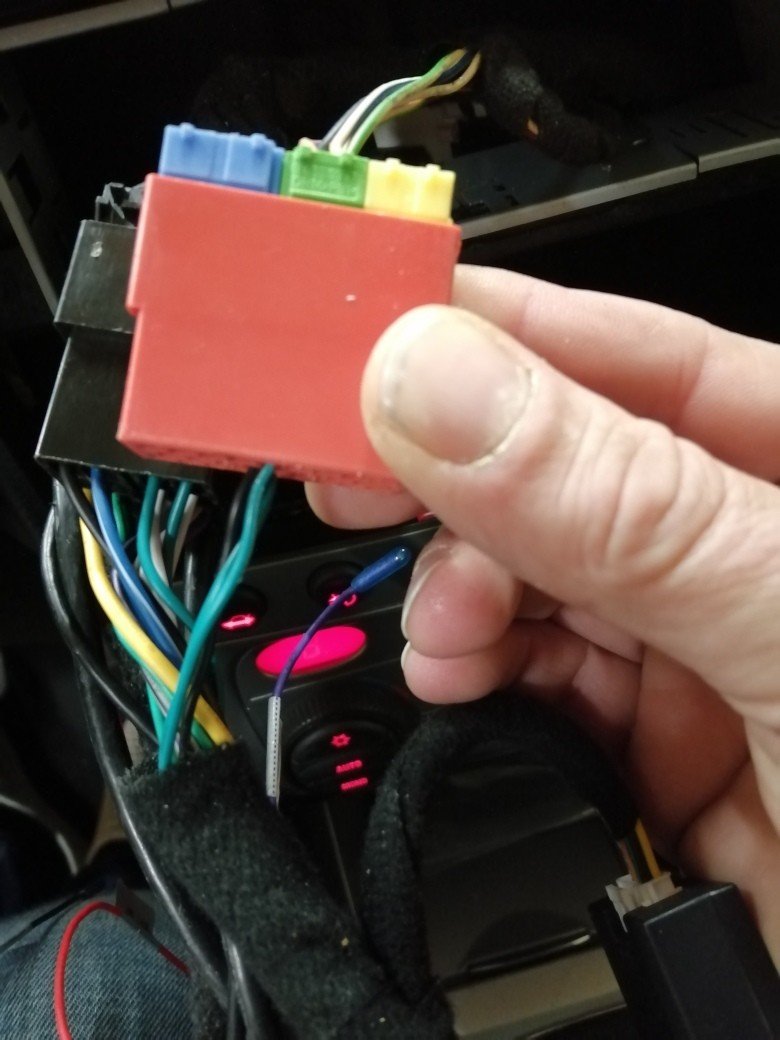

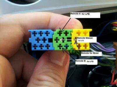

hier mal meine stecker

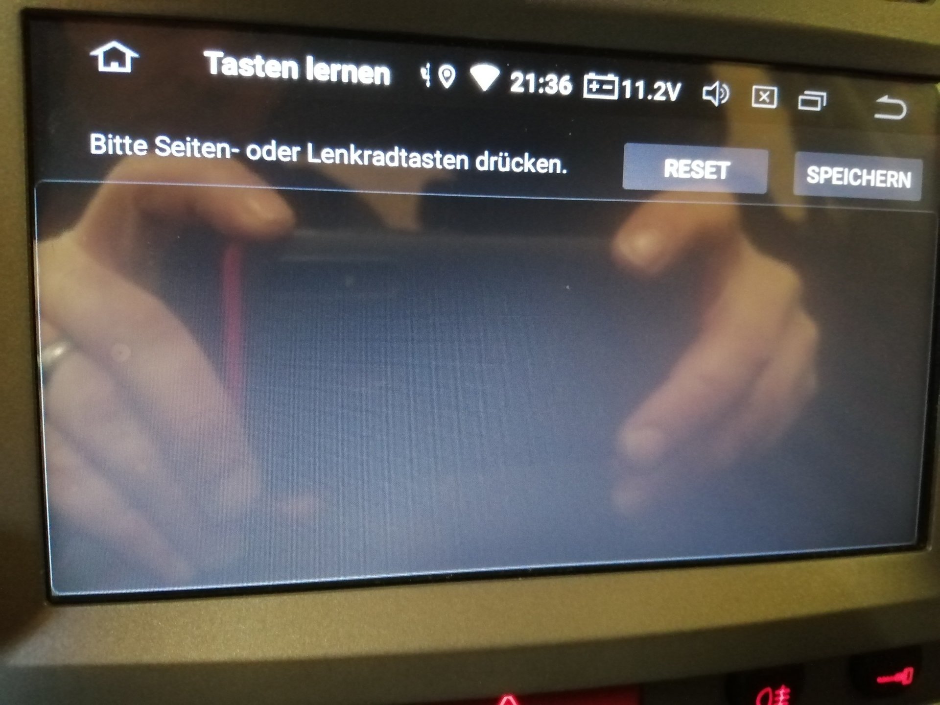

ja die app kann ich öffenen ... aber die seite ist leer und auch wenn ich die tasten am MUFL drücke kommt da nix

@Alfa147

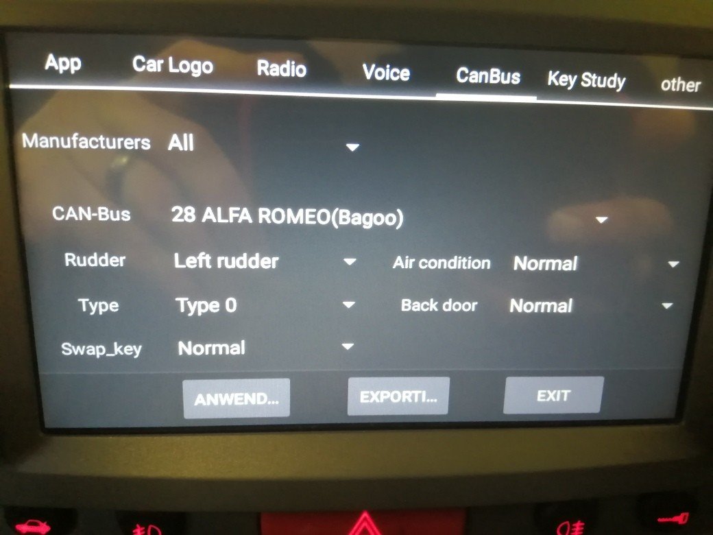

Hast du denn in den CAN-Settings die Einstellung "Steering wheel..." mal umgestellt?
Was sind da für Alterntiv-Einstellungen?
Ja das hatte ich schon mal. Versucht

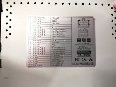

Okay, dann mal ganz von Vorne...
Auf dem Radio ist mit Sicherheit ein Anschlussplan, richtig?
Bitte ein Foto, was man lesen kann.
hie mal das was sich am gerät befindet
anbei noch zwei bilder

Okay, dann schau mal auf das Anschlussbild.
Da stehen 2 Kabel mit SWC. Such die mal bitte an dem Stecker, der ins Radio geht.
Wo gehen die im vorhandenen Kabelbaum hin?

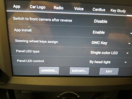

Im Settings-Menü auf SWC umstellen.
Einen schönen tag wünsche ich...
Neuer tag neues Glück
Die SWC Drähte gehen zum grünen Fahrzeugstecker für die LFB.
Weiteres habe ich in den Werkseinstellungen Im Settings-Menü auf SWC umstellen.
jedoch ohne erfolg

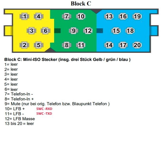

Gehen die SWC-Kabel zur CAN-Box?
Hast du in der App "Tasten lernen" mal auf Reset gedrückt?
Die SWC-Kabel gehen vom gerät zum Fahrzeugstecker ( LFB + und LFB- )
In der App "Tasten lernen" habe ich mehrmals nach umstellen und erneuten hochfahren des Gerätes die Reset Taste gedrückt, jedoch ohne erfolg ?
ich habe da drei Drähte die zu dem grünen Stecker für die LFB führen ( GND und zwei SWC ) bei den SWC habe ich auch schon mal die Position getauscht .... ich hab da mal bei Youtube gescheut und zwei Videos gefunden .... da sieht man das die, die drei Drähte verwenden ... genau die selben wie ich sie haben... jedoch klemmen die dann noch einen vierten draht an ... woher der kommt ... keine Ahnung
youtube.com/watch?v=OxeKuxiS94k
grüße konrad
steering wheel control problem of a 2005-2013 Alfa Romeo 147 car stereo DVD player GPS navigation | Seicane
