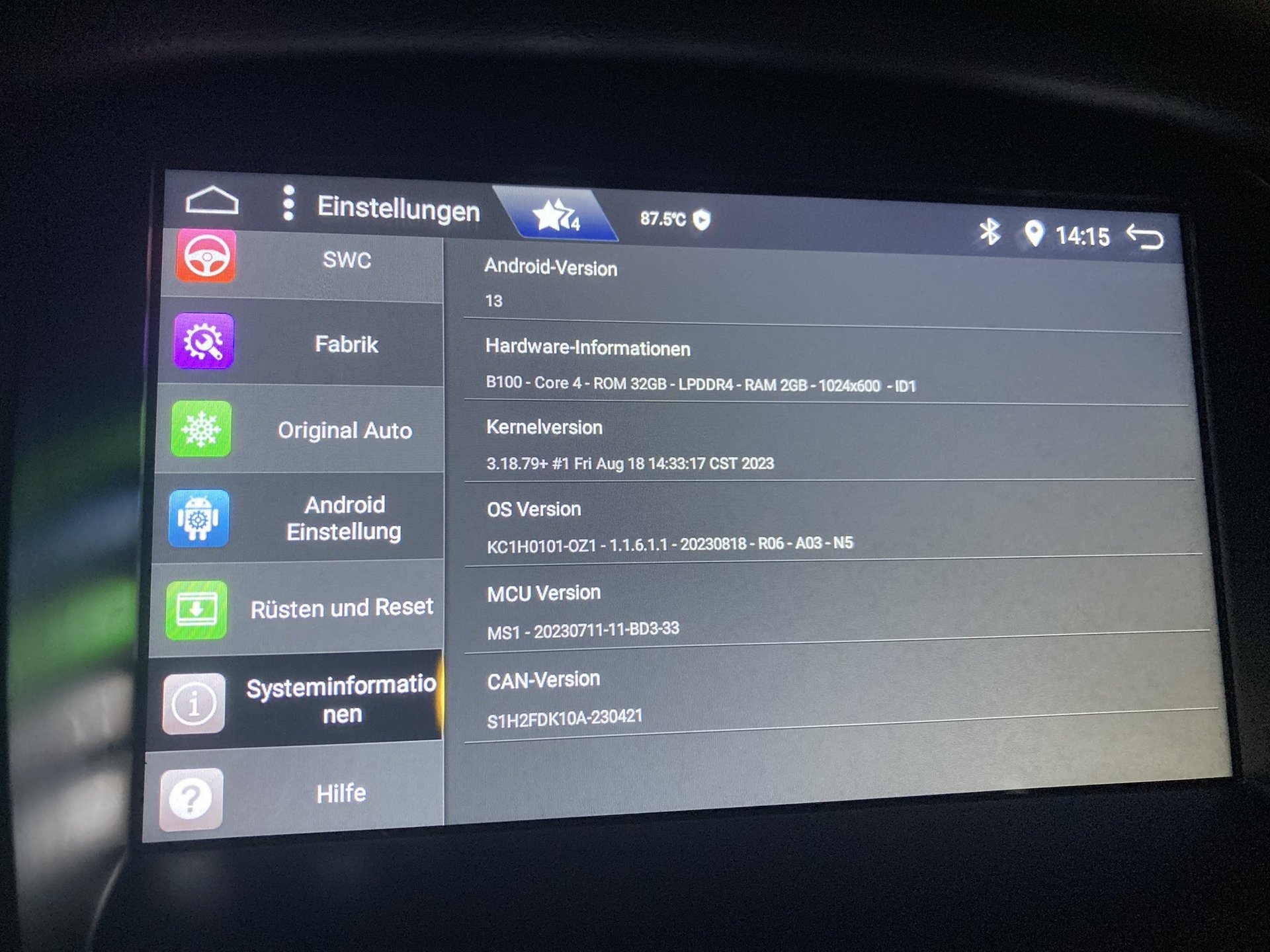

Ich habe für den Ford Focus meiner Tochter ein Android Radio bei Ebay gekauft. Das Ding funktioniert erstaunlicher Weise wirklich gut, bis auf die Freisprechfunktion. Ab ca. 100 km/h ist die Qualität des Mikro so schlecht, dass man den Gesprächspartner nur sehr schwer versteht.
Das Gerät hat ein eingebautes Mikrofon, jedoch bei den zahlreichen Anschlüssen auch eine Klinkenbuchse für ein Mikro. ( + - )
Ich habe jetzt daran ein Mikro angeschlossen, jedoch läuft die Freisprechfunktion immer über das eingebaute Mikro.
Meine Frage jetzt:
Kennt jemand das Gerät - bzw. hat Erfahrung damit?
GIbt es eine Einstellung im Gerät um das Mikro zu aktivieren? Ev. ein verstecktes Menü oder ähnliches. Ich habe nichts gefunden.
Oder muss es ein bestimmter Typ von Mikro sein?
Ich versuche noch ein Foto der Systeminfo anzuhängen.

Ich kenne das Gerät nicht, aber meistens gibt es in den Einstellungen eine Option, das interne Mikro zu deaktivieren. Evtl unter Fabrik (wahrscheinlich Passwort geschützt).
Ich würde mir davon aber nicht zuviel versprechen, die Freisprecheinrichtung von fast allen China Radios von denen ich gelesen habe, ist eher schlecht als recht (und je schneller/lauter, desto schlechter).
