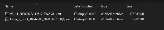

Das erste Bild zeigt die zwei .rar Dateien: Werden diese auf den USB Stick getan
um so (direkt) das update auszuführen?

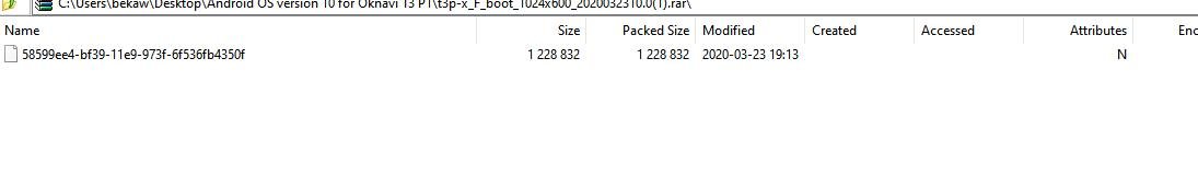

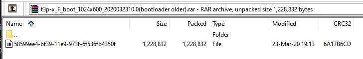

Das zweite und dritte Bild zeigen jeweils die Inhalte der .rar Dateien.

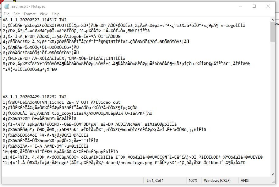

Was steht denn in der Readme.txt?
Nur sowas ............................. meterweise 😄

Bei nochmaligen Ansehen der Text Datei sieht es eigentlich aus wie 'changelog'. Nicht zu lesen weil original der Text aus chinesischen Zeichen besteht.🔎

Soweit ich jetzt verstehe:
Die .rar Dateien aus dem ersten Ordner auf USB entpacken. Dann sollten die für ein update/restore erkannt werden.

Nun müsste ich noch wissen was die zweite Datei mach. F .. boot ... eine boot Datei?
Was macht eine solche boot Datei bei den Android Geräten?

Die 2. RAR ist eindeutig der Bootloader. Natürlich muss der auch geflasht werden.
Wie gesagt... Beide Versionen ausprobieren. Wenn dann komplett entpacken auf eine SD/Stick und schauen, ob das Radio das Update nimmt.
Wenn nicht, dann als RAR auf SD/Stick packen.
Achtung:
Die Namen der RAR sind eindeutig falsch. Hast du die 2x runter geladen?
Bevor du die RAR auf die SD/Stick packst, die Duplikat-Anzeige (1) aus dem Namen entfernen. 😉

Ja, die (1) ist wegen doppelten Herunterladen. Mach ich dann weg und probiere es wie du vorschlägst.

Hi, nochmal zum bootloader:
t3p-x_F_boot_1024x600_2020032310.0.rar
wozu dient der?
wie wird der aktiviert und benutzt?

Bootloader
"Benutzen" ist das falsche Wort... Der wird vom System genutzt. 😉

@Rigattoni aha! Danke 🙂 der Bootloader ist also aktiv, wenn der von z.B. einem USB Stick mittels "System Update" in das Android Gerät gestopft (geflasht) wird oder wie kommt der ins "System" ?
