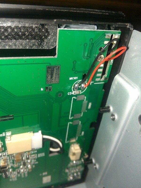

Viel schlimmer finde ich das Mikrofon Problem. Das eingebaute ist Mist.
Schließt man hinten ein Externes an wird aber das interne nicht deaktiviert.
Folge: Beide Mikrofone gehen und das gibt eine sch.... Qualität....

dann öffne das Gerät und mach die 2 Kabel ab.Ich hab kein externen Mic Anschluß,werde mir aber ein Mic vom internen Anschluß nach außen mit einem Mic Connector legen und dann ein hochwertigeres Mic anschließen:sleep:
Hallo!
Schon geschehen!
Allerdings ändert es am Problem nicht wirklich viel.
Der Klang ist besser geworden, aber egal welches Mic ich anschließe, es ist einfach zu leise.
Habe mir jetzt bei Conrad einen Vorverstärker Bausatz bestellt, vielleicht hilft das ja.
