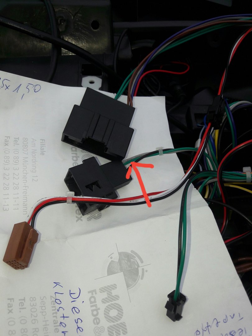

Hi,
Kann mir jemand helfen mit pin Belegung von CanBus Decoder.
Radio läuft durch verbinden von roten und gelben kabel aber ohne KanBus
Mein Radiostecker ist vollbelegt und der iso Adapter nicht. Dafür hab ich noch drei Stecker die von KanBus Decoder rausgehen
Letzte Bild ist mein stecker von Auto Ford Transit Custom 2018
Danke
Der schwarze Kabel mit roten Pfeil get von Radio raus
