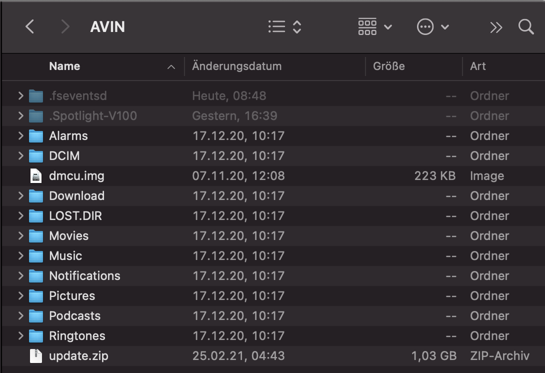

Eine SD Karte. Diese hatte ich für das Update des ersten Geräts angeschafft und seither keine 3 mal beschrieben. Ist eine Intenso Micro SD HC Class 10 32GB. Ich formatiere diese immer frisch bevor ich neue Daten darauf schreibe.
Dass der Inhalt verändert ist, lässt ja darauf deuten, dass irgendetwas stattfand. Bild anbei. Dort sieht man auch die dmcu.img sowie update.zip welche aus dem MCU Archiv kommen und zur Installation verwendet werden sollten.
