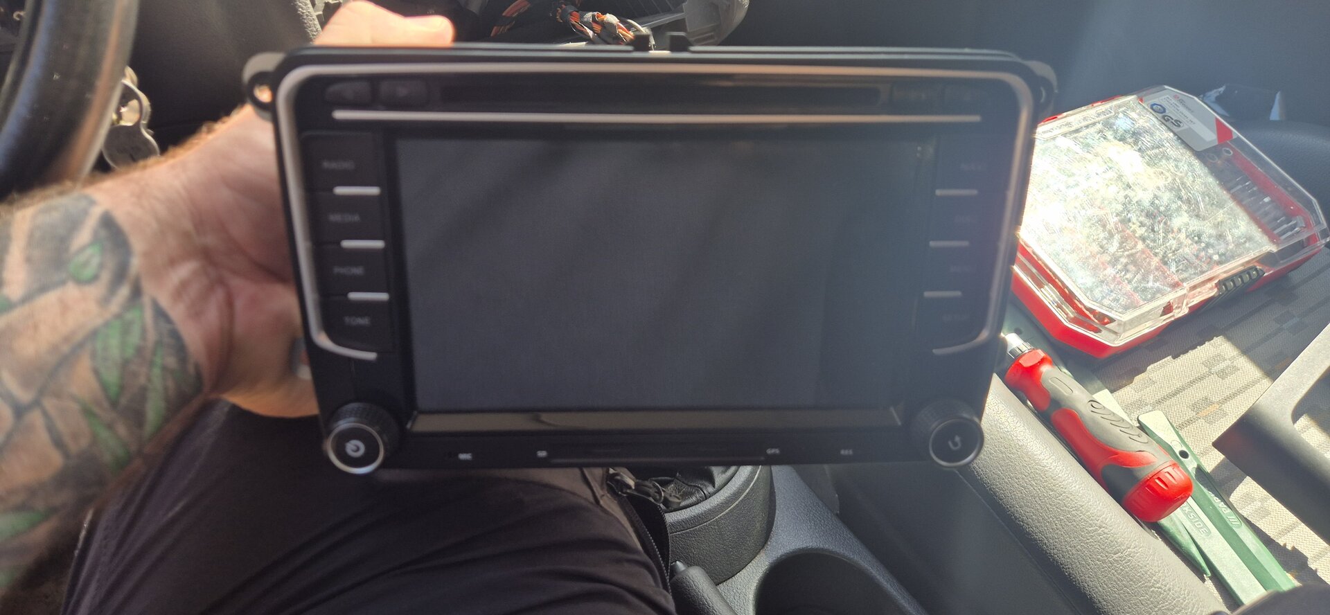

Moin,
Ich habe ein Problem mit o.g. Radio.
Der Touchscreen funktioniert tadellos, allerdings meine Hardware Tasten alle nicht.
Also die am Radio direkt. Weder Der Lautschtärkeregler boch die anderen Tasten.
Sporadisch gehen sie mal, meist aber nicht.
Avision selbst habe ich angeschrieben, da sind aber alle Mitarbeiter beschaftigt.
Habt ihr nen Plan, was man machen kann?
Gruss
Marcel

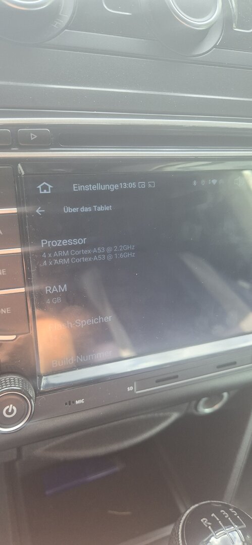

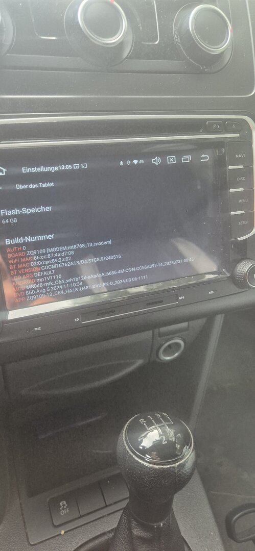

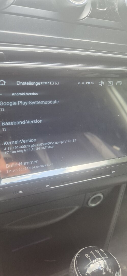

Ich hab jetzt mal paar Bilder gemacht und hoffe ihr könnt mir dadurch sagen, wo ich passende Updates herbekomme.
Eventuell bekomm ich es ja damit in den Griff. Wie gesagt, Garantie kann ich knicken.

Ich habe nach der MCU und nach ZQ9109 gesucht aber nichts verwertbares gefunden.
Wenn ich nach ZQ9109 suche finde ich nur Infos zu Mekede und Dudu OS. Aber das passt wohl nicht zu deinem Gerät.
Mit dem Suchbegriff
ZQ9109-13_C64
finde ich ein paar Infos.
Vielleicht hilft dir das.

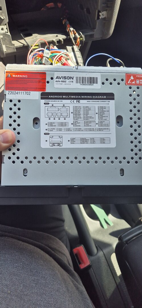

Moin,
Kurze Rückmeldung. Hab das radio geöffnet und offensichtlich war ein flachkabel lose. Reingesteckt, fest gemacht, geht wieder
