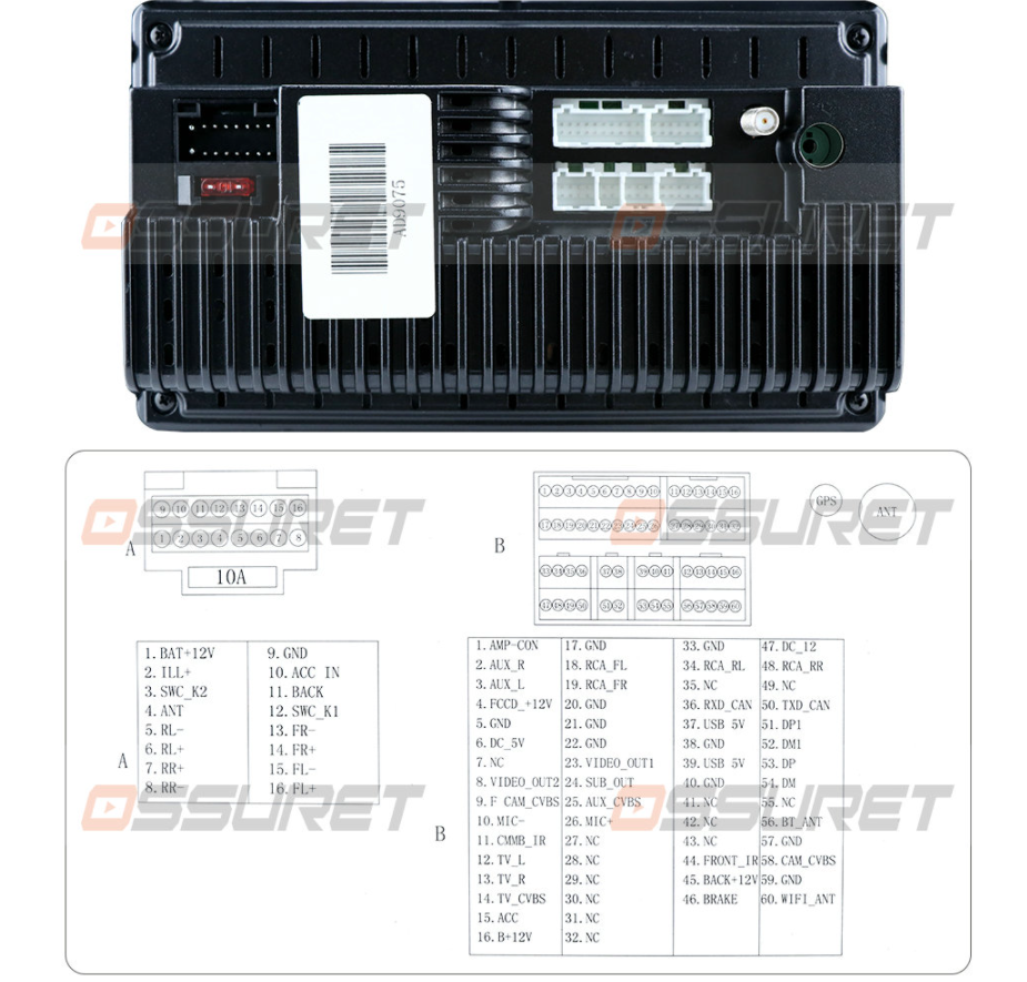

Das stimmt natürlich. Hierzu hab ich jetzt mal zwei Bilder angehängt, die hoffentlich weiterhelfen können.
Laut Anzeige handelt es um den Hersteller Ossuret, im Androidsystem ist es ist es mit der Modell-Nummer 8227L hinterlegt.
Leider habe ich sonst keine weitere Informationen.
Falls Du noch welche benötigts, welche im System hinterlegt sind, sehe ich gerne nach.

@rickmazter
OK - dann dürfte es sich wohl um dieses Gerät Handeln. In der Anzeige gibt es weiter unten einen grünen Bereich mit vielen technischen Informationen zum Gerät. Hilfreicher im Forum wären aber Fotos von allen im Android System auffindbaren Gerätedaten. Hoffentlich hat dein Auto nicht das iDrive oder Logic 7 System - laut Anzeige sind die Autos nicht kompatibel.
(Tipps am Rande: Die Marken Ossuret und Hizpo sind gleich - alles nur China-Verkäufer bei 123meins oder Am...n die einen schnellen Euro machen wollen. Eine Hilfestellung ist von denen nicht zu erwarten. Der 4 Core Prozessor mit 2 GB Ram und 32 GB Rom ist auch nicht das gelbe vom Ei. Besser wäre da ein PX5 oder PX6 mit 4 GB Ram und 64 GB Rom. Und das die Kiste Android 10 hat bezweifele ich auch sehr stark - mal Droid-Info installieren und überprüfen. Die verkaufen meistens gefakte Android 10 in ihren Geräten - API Version ist kleiner 29. Diese Erfahrung hat ein Bekannter gemacht - der hat das Teil schnell umgetauscht und was höherwertiges gekauft. Vielleicht hat ja @Rigattoni hierzu einen heißen Tipp parat für Dich.)
Es gibt da im Android-Menü eine Position Settings oder CAR-Settings. Innerhalb des Settings-Menü (da wo auch die LFB eingestellt wird) gibt es dann auch irgendwo den Bereich Factory-Settings (Kennwort 126 oder 0000). Innerhalb der Factory-Settings lassen sich dann die CANBUS Einstellungen vornehmen. Vorher am besten die Original-Einstellungen aufschreiben.

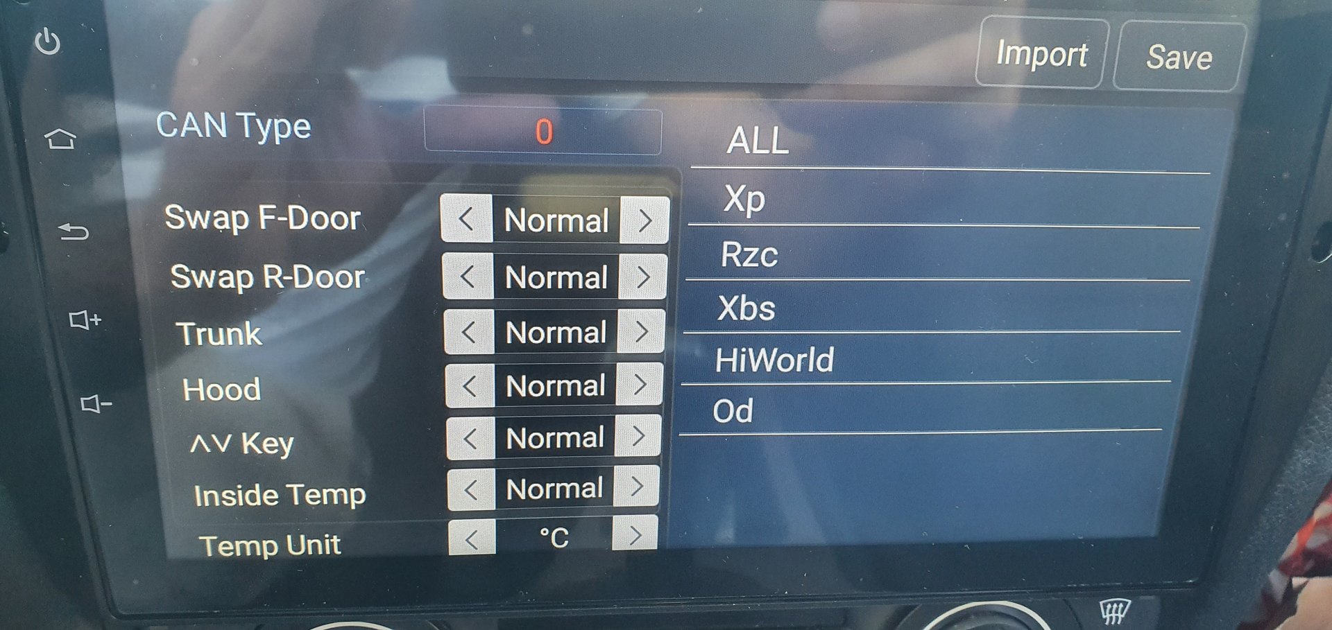

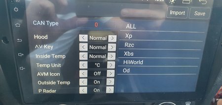

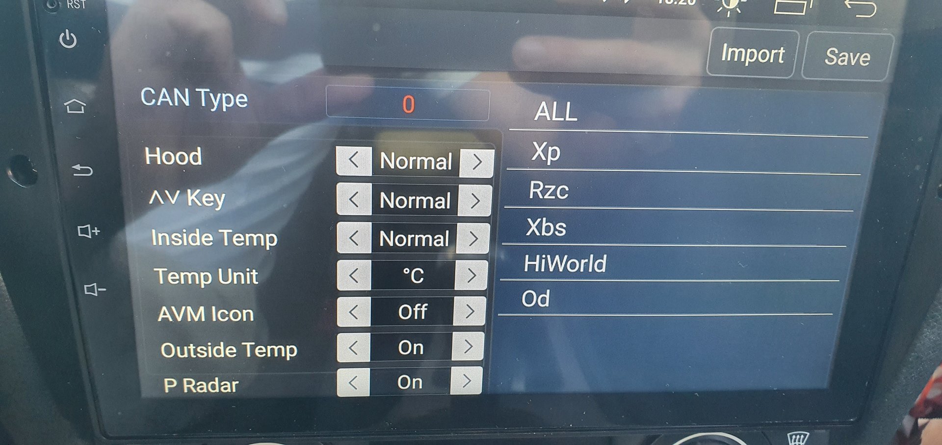

Auf jeden Fall habe ich mich vor kurzen ran gesetzt und folgenden Erfolg:
Durch Einstellungen > Geräte Informationen > Zahnrad anklicken > Passwort 8888
bin ich in das Geheimmenü gekommen.
Unter dem Punkt CAN, sah ich die Grundeinstellungen, wobei der CAN TYPE 0 ausgewählt war. (siehe Bild CAN)
Auf dem Bild CAN2 sieht man noch weitere Einstellungen auf der linken Seite, zu dem jeweiligen CAN-Profil.

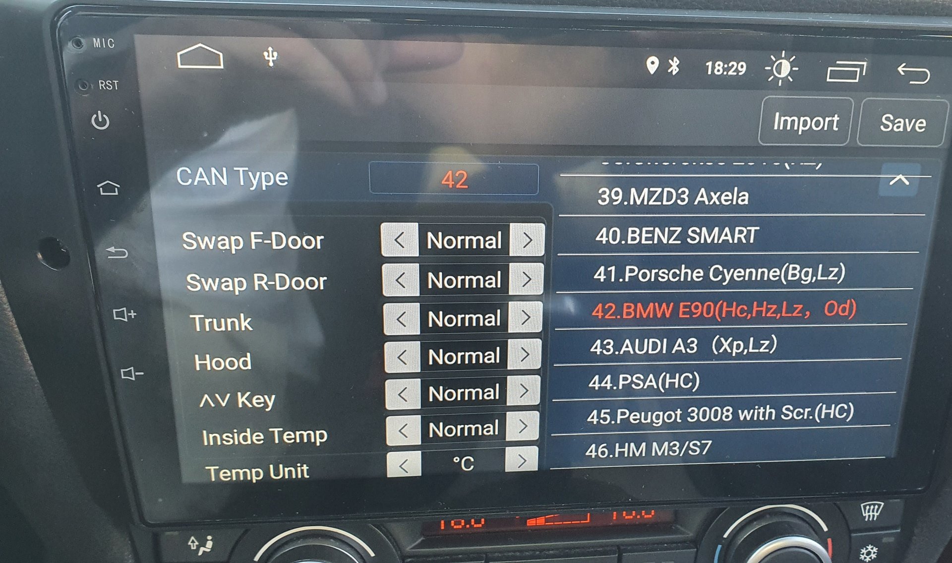

Als nächstes suchte ich in der Liste nach einen passenden CAN Profil, hierbei wählte ich 42. BMW E90 (Hc, Hz,Lz, Od) aus. (siehe Bild CAN E90)
Kann mir hier jemand sagen, was diese Endbezeichnung Od bedeutet? Des weiteren gibt es noch andere Profile, die unterschiedliche Endungen haben wie Xp, Rzc, Xbs, Hiworld.

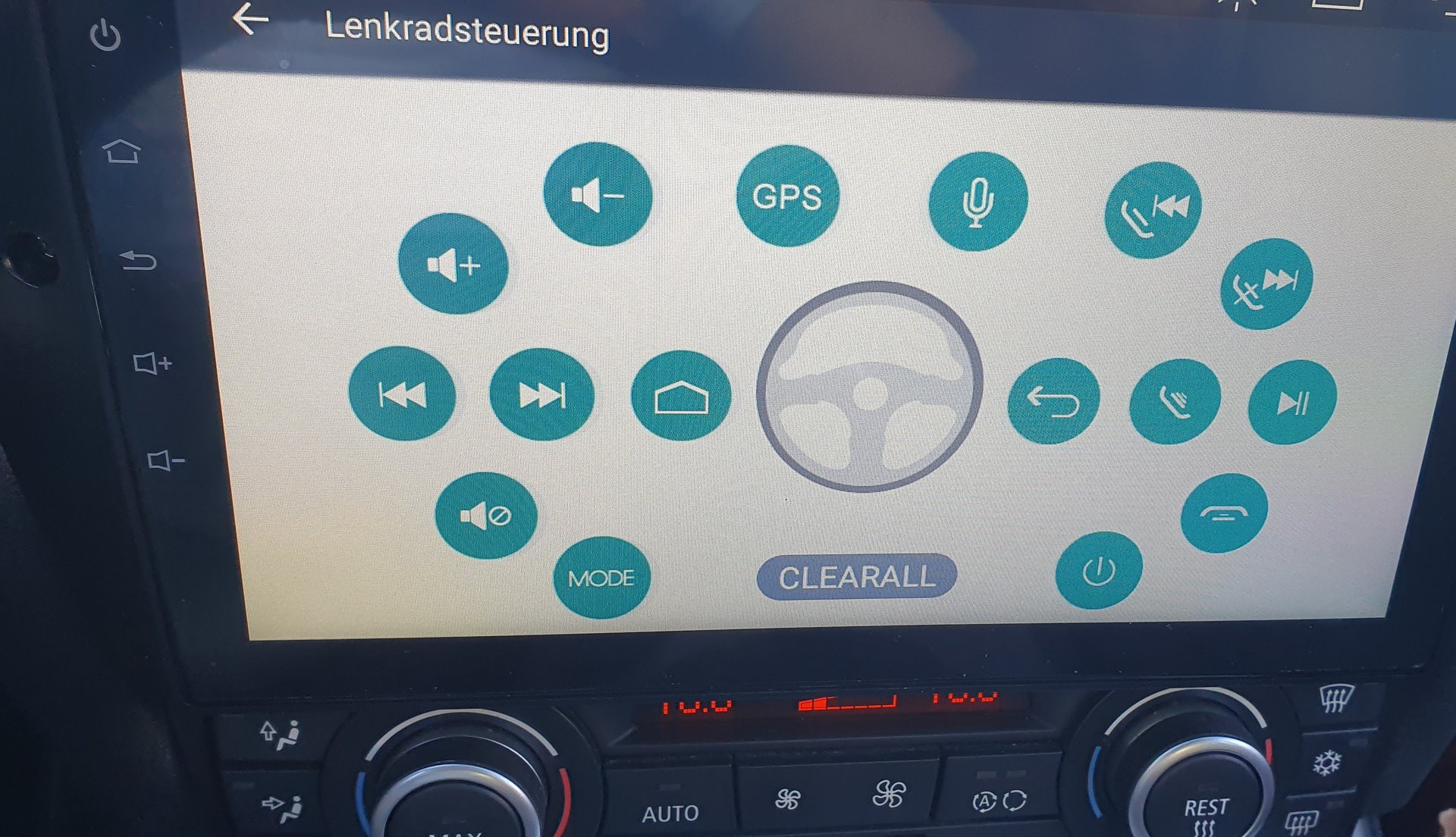

Nach dem abspeichern des oben genannten Profils, startete das Radio neu und lief ohne Probleme. Nur leider gab es keine Änderung als ich die Erkennung in der Lenkradsteuerungs-App testen wollte. (siehe Bild App Lenkradsteuerung).
Kann es eventuell damit etwas zu tun haben, dass ich im CAN-Profil auf der linken Seite (Bild CAN2) noch etwas in der Einstellung Key ändern müsste? Wenn ich eine weitere Auswahl tätige, wurde Swap nach dem Normal kommen.

@rickmazter
Du hast da einen Denkfehler... 😉
Das letzte Bild zeigt eine App, die für die Zuordnung von widerstands-basierten LFB zuständig ist.
CAN-basierte LFB haben keine Einstellungen. Die funktionieren, oder nicht.
Du wirst nicht umhin kommen, die verschiedenen Hersteller ( Xp, Rzc, Xbs, Hiworld) durch zu testen, oder aber an der CAN-Box mal schauen, was da für Angaben drauf sind. Manchmal hilft das... Dann ist schon mal Google dein Freund.
Bei jeder Änderung in den CAN-Settings musst du zwangsläuftig einen Neustart machen. Kann also was dauern und ich würde sicherheitshalber mal die Batterie stützen.
Reaktionen: OUTI-Neuling und rickmazter

Das Problem konnte jetzt gelöst werden.
Durch die Auswahl des CAN-Bus Profils von dem Herstellers (Zymt), gingen die Tasten des MFL.
Vielen Dank für eure Unterstützung!
