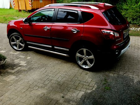

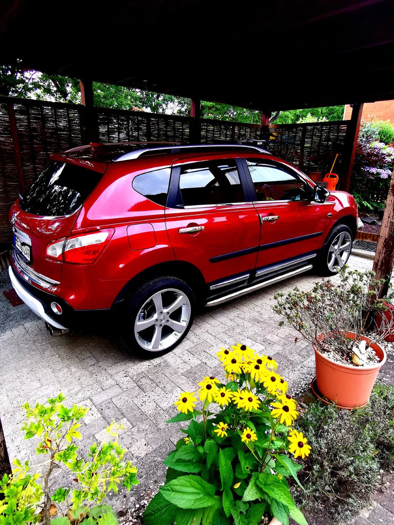

Ich habe Nissan Qashqai J10 Tekna 2.0 Benziner Automatik CVT Juni 2012 mit 360°Cameras und Bose sound systems ab Werk. Mein QQ hab ich shark Antenne installiert aber leider nur für FM nicht ab Werk
