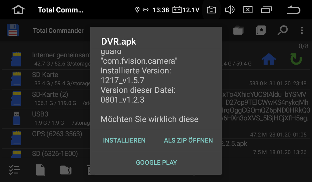

Im Speicher der Cam befindet sich die App DVR.apk in der Version 0801_v1.2.3 die nicht installiert werden kann, da die vorhandene Version 1217_v1.5.7 neuer ist.

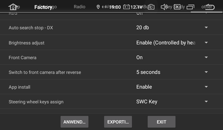

In den Systemeinstellungen habe ich unter CAR - Werkseinstellungen - DVR: "USB" eingegeben, es käme auch noch "USB+CVBS" in Frage
und unter other: Front Camera: on

Die funktioniert nur mit der mitgelieferten App, die im Speicher der CAM drin ist.
Sollte eine gleichnamige App bei dir auf dem Radio schon vorhanden sein, dann ist das schlecht, weil die auf der Cam vorhandene App wird nach der Installation mit einem Update versehen, so du eine Internet-Verbindung hast.

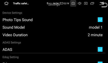

ADAS --> Advanced Driver Assistance System.
Das ist ein Teil der derzeit in neuen Autos verbauten Fahrerassistenz-Systeme und soll vor Kollisionen warnen, indem es Objekte vor dem Fahrzeug erkennt, klassifiziert, die Annäherung in m/s ermittelt und so zum Beispiel rechtzeitig eine Notbremsung einzuleiten, dass es nicht zu einem Auffahr-Unfall kommt. In vielen neuen Fahrzeugen wird hier auch schon automatisch der Bremseingriff vorgenommen. Das ist in den Cams natürlich nicht der Fall.
Dazu gehören Warnungen bei Verlassen der Fahrspur, Warnungen, wenn man den Sicherheits-Abstand unterschreitet, Warnungen, wenn man auf ein stehendes Hindernis zu fährt... Es zeigt den Abstand aller erkannten "Hindernisse" vor dir mit der Entfernung an. Dafür muss man das System einmal einstellen. Das erfolgt, wenn man mindestens 1 Minute schneller als 60km/h z.B. auf der Autobahn mit Fahrstreifen-Markierung fährt.
Dummerweise sind die Warnungen akustisch und diese in chinesischer Sprache. Solltest du also kein Chinesisch können, hast du nix davon. Außerdem kommen da öfters mal Fehlmeldungen.
Enthalten ist das im SW-Update, was du gerade nicht installieren kannst, weil du die Original-App nicht drauf bekommst....
Die App habe ich schon zerlegt und festgestellt, dass das einfach stümperhaft umgesetzt ist. Alle Warnungen sind als MP3-Datei hinterlegt, es nutzt als nichts, nur eine deutsche Übersetzung einzufügen, man müsste alle MP3 neu aufnehmen. 👎
Lohnt sich also meines Erachtens nicht da was dran zu tun.

danke, jetzt wo du es sagst, in der Tat wurde mir bein 1. Einstecken der Cam ein Update angeboten und da ich online war, habe ich dem zugestimmt. Jetzt kann ich aber gar nicht mehr sagen, welche App da upgedated wurde.
Anscheinend ist die App "Aufnahme" und DVR.apk identisch. Ich hab da jetzt die Version 2.3368.4.0 auf meinem Radio.
und genau so (DVR.apk) nennt sich die App im Speicher der CAM, hat allerdings das Icon der vorinstallierten App "Traffic safety guard".
Letzt genannte App "com.fvision.camera" hat die Vers. 1217_v1.5.7 und ist deinstallierbar, kann somit keine System-App sein und diese App kann wie gesagt nicht ersetzt werden.
so wie es aussieht, brauche ich einzig und alleine die App Traffic safety guard. Hier mal das beigefügte "manual" der DVR Cam

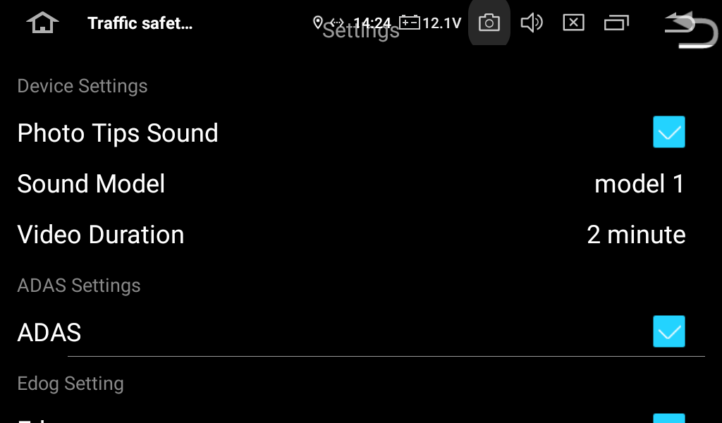

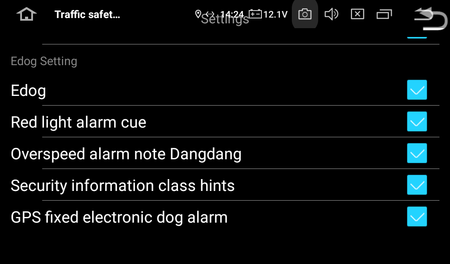

Hier die Optonen in der App

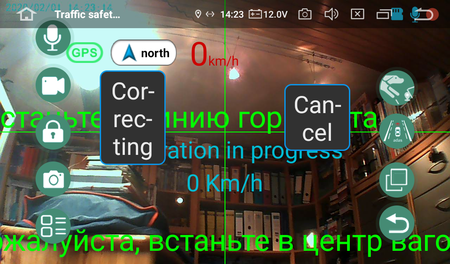

und so sieht das dann aus, wenn ich dieses ADAS einschalte (muss wohl noch kalibrierte werden)
eine Spracheinstellung hab ich auch noch nicht gefunden ....
Ich hab ja gesagt...
Warnmeldungen kommen auf Chinesisch, oder wie bei dir wohl auf Russisch.
Da kannste nix mit anfangen. Lass es einfach aus, weil das geht dir spätestens nach der 3. Meldung tierisch auf den S*** enkel.
Willst du es unbedingt ausprobieren, dann folge meiner Anleitung oben. Da habe ich die Kalibrierung schon gepostet.... Aber dag nicht, ich hätte dich nicht gewarnt....
Die Warnungen kommen nur dann, wenn die App im Vordergrund ist... und wer braucht das schon?
Dieses Edog ist eigentlich ein China-Feature, da kannst du alles ausmachen und nur Edog anlassen. Damit wird dir dann die Richtung, die GPS-Geschwindigkeit und der GPS-Fix auf dem Display angezeigt.

Die Front Cam ist ja wohl als Einparkhilfe gedacht und wird über den chinch Video-in angeschlossen (während die DashCam über USB verbunden wird). Es soll sogar eine automatisches "switch to front camera after reverse" möglich sein, wenn man den Rückwärtsgang herausnimmt.

nochmals zur FrontCam:
Angeschlossen ist sie an Video-in
+12V an AMP&ANT CON
wenn das Radio läuft ist auch die FrontCam on
als App funktioniert ausschliesslich AVIN
in den Werkeinstellungen kann man diese Option setzen (siehe Post #10)
das bewirkt, daß eine neue App namens "FronCam" verfügbar wird
das nach herausnehmen des Rückwärtsganges diese App für (5-15) Sec. geöffnet wird.
Im Prinzip genau das, was ich will
Problem:
Die App FrontCam zeigt nix an, nur eine gelbe Raute mit !
Also müsste es dafür einen anderen Video-Eingang geben, tut es aber nicht.
