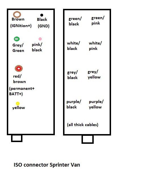

Bei bescheidenem Kenntnisstand bzgl. Elektronik habe ich ein Radio Pinlayout Sprinter.jpg für meinen Sprinter ISO Stecker (w) erstellt.

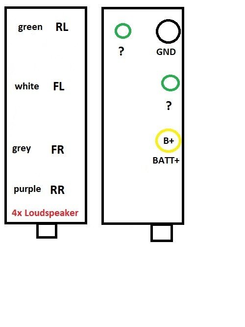

Daneben habe ich das Layout des KLYDE ISO Steckers (m) mit 4 Drähten siehe Radio side ISO Block.jpg
Irgendwie scheint das Sprinter Layout nicht der ISO Norm 10487 oder dieser Beschreibung zu entsprechen. Für mein laienhaftes Verständnis ist beim Sprinter auf jeden Fall mal die Masse an PIN 7 statt PIN 8, beim KLYDE Stecker korrek, was die PIN Position der Masse angeht.
Hier 2 Fragen, wenn ich darf...
  1. Ist meine Annahme der falschen ISO PIN-Belegung am Sprinter korrekt?
    Kann ich diese beiden Kabel (Masse und Schalt+) tauschen, wenn ja, wie ohne etwas zu brechen.
    Funktioniert, oder schädige ich dabei was am Auto und/oder Radio?

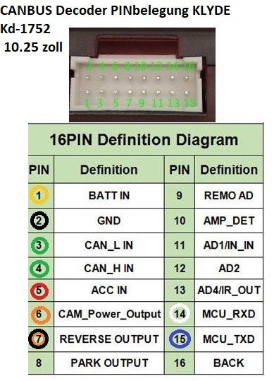

  2. Bzgl. des KLYDE ISO Steckers sehe ich einmal die Masse am richtigen Platz, sowie 2x dünn, grün, die an den CANBUS Decoder führen.
    PIN 7 (neben Masse) geht auf CAN-L IN und wäre mit Zündungs+ (nach Kabeltausch siehe 1.) beim Sprinter verbunden.
    PIN 6 (unterhalb Masse) geht auf CAN-H IN im CANBUS und verbindet mit Beleuchtung am Sprinter (sofern dieses Kabel richtig verdrahtet ist)
