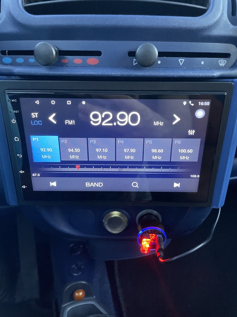

Hallo habe in meinem Smart 450 das Doppeldin Radio von Essgoo eingebaut es funktioniert tadellos
Nur seit gestern funktionieren die seitlichen Sensortasten für Lautstärke Homescreen usw nicht mehr!
Muss dazu sagen habe das Radio gestern auf Werkseinstellungen zurück gesetzt seitdem ist auch die Navigationsapp Here wego nicht mehr vorhanden!Kann es sein das durch das zurück setzen irgend etwas gelöscht wurde?Die Lautstärke kann ich nur über den Kapazitiven Touch regeln was aber auf Dauer nervt ewig den Punkt zu betätigen!Muss dazu sagen das ich nicht so bewandert bin mit Android!Wenn mir jemand evtl. helfen könnte dabei das die Sensortasten wieder funktionieren!Vielen Dank schon mal im voraus 77E41A61-2069-48F2-85A1-78E105631C6F.jpeg0403473A-2BC1-47A9-9660-88F2269DB968.jpeg88951C40-62BF-4C48-BF21-A7F254A89A8D.jpeg

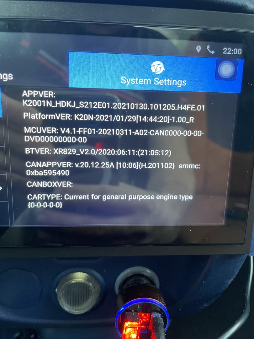

Es handelt sich um das abgebildete Radio und die Daten sind auch dabei falls das die richtigen sind und ob die nützlich sind

Ich meine die Tasten wie auf dem 1 Bild zu sehen
