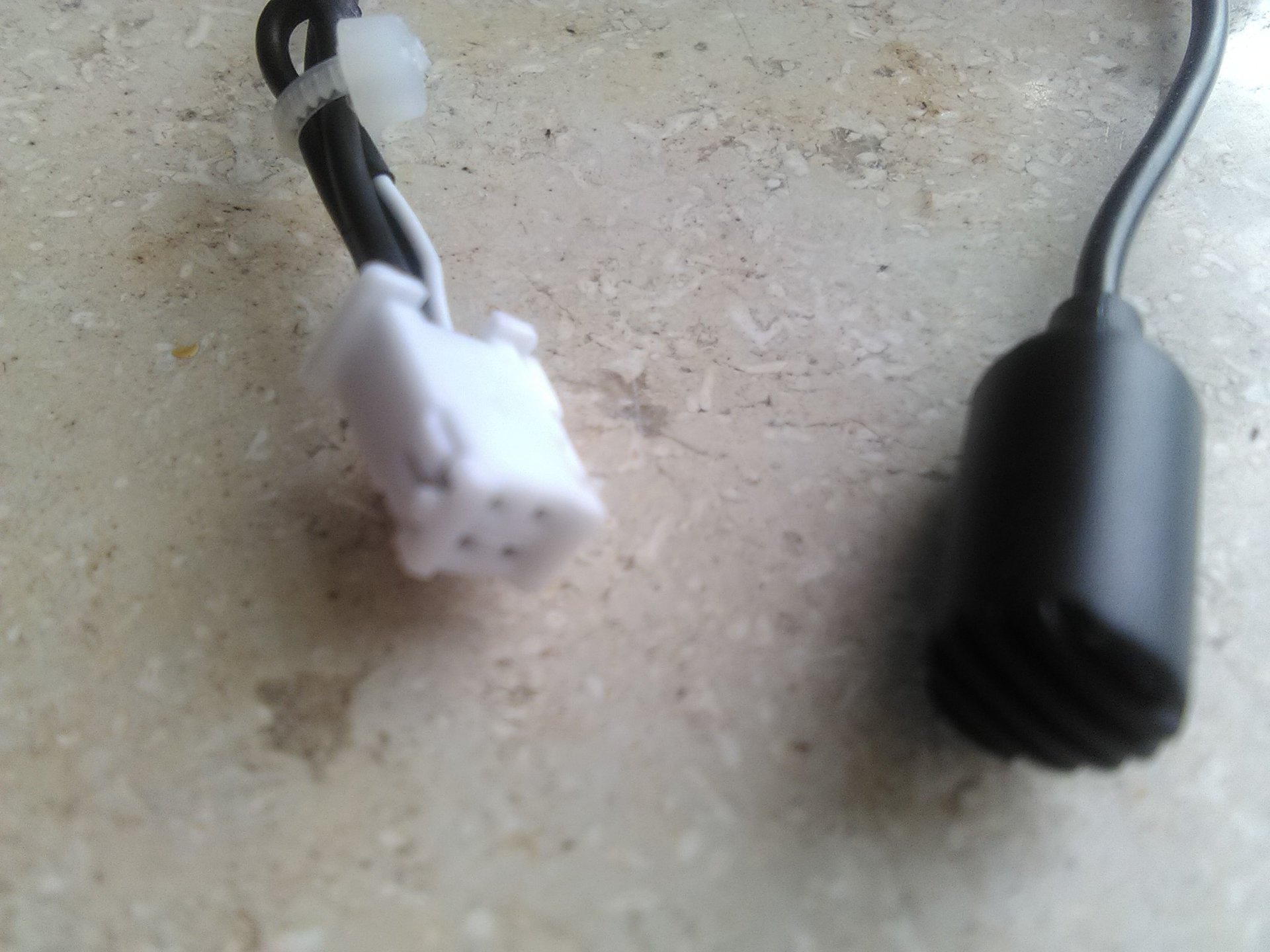

mein externes Micro hat mal funktioniert, jetzt leider nicht mehr. Vielleicht ist ein Kabel ab oder gebrochen.
Wenn ich es abziehe, funktioniert das vorne eingebaute Micro. Wo kann ich Ersatz für das externe Micro bekommen oder überhaupt erstmal testen, ob es defekt ist oder evtl. was am Radio-Stecker nicht stimmt.

wenn's so einfach wäre. Die Mics, die man kaufen kann, haben alle runde Chinch-Stecker.
meines hat aber einen quadartischen 4-Pin Stecker. 2 Pins bilden eine Drahtbrücke, vermutlich zur Umschaltung des Front-Mics.

Naja.... Dem Stecker da ein neues Mic zu verpassen, das erfordert entweder eine entsprechende Crimp-Zange, oder aber einen kleinen Lötkolben.
Im Zweifel das Kabel ensprechend abschneiden und das neue Mic da anlöten. (halt nicht zu kurz, damit man einfacher löten kann.) Schrumpfschlauch drüber und gut.

ja, muß da wohl selbst Hand anlegen. Asure will €15 für ein Ersatzmic.

ja und es gibt noch ein vermutlich anderes Problem: Die Pinbelegung
die Kabelbrücke zwischen 2 Pins ist klar aber was ist an den anderen beiden pins (+) und (-)
wenn ich mich recht erinnere sollte man sowohl Mic als auch Lautsprecher nicht verpolen, oder irre ich mich da?

stimmt schwarz und weiss, ich vermute, schwarz ist Masse (-)
könne ich natürlich auch am Blechgehäuse des Radios außen messen ...denke ich mal.

Test des ext. Micros mit o.g. Handy-App ergibt folgendes: Pegel schnellt beim Einstecken sofort auf ca 33% mit Rauschen hoch. Gesprochene Sätze sind so gut wie nicht zu verstehen.
Könnte am Micro liegen oder evtl. auch ein interes Problem der Headunit sein. Hab jetzt ein neues Micro bestellt. Vielleicht erfolgt auch keine korrekte Umschaltung auf das ext. Micro und beide Mics sind parallel geschaltet ...
