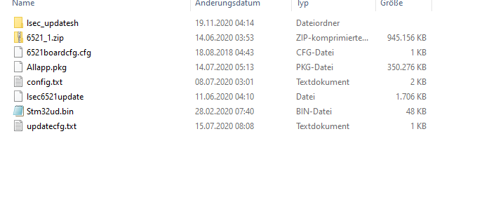

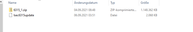

Mir ist aufgefallen, das die dateien in den installierbaren Updates Isec6315update und 6315_1.zip heißen.
In dem Update vom Hersteller auf das ich gerne zurück möchte heißen diese aber Isec6521update und 6521_1.zip. Kann mein Problem damit zusammen hängen?

Ich habe ein bisschen gelesen und glaube das es daran liegt das der installierte Auto Updater, der das update automatisch startet sobald man einen USB mit den entsprechenden Dateien einsteckt immer nach dateien sucht die Isec6315update heißen.
Da meine Datei aber Isec6521update heißt, erkennt er diese nicht als geeignetes Update. Umbenennen klappt nicht, habe ich schon probiert...
