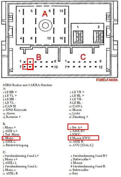

Hat schon jemand Erfahrung mit dem oben genannten Autoradio machen können?
Aus der Anleitung geht nicht hervor wofür die Kabel Key1 und Key2 sind und RX und TX ist mir auch nicht klar.
Irgendwas muss wohl für die Lenkrad Fernbedienung sein, will aber bei dem Preis nicht experimentieren.

RX, TX sind die Anschlüsse für den CAN-Bus.
Key1 und Key2 für die Lenkradfernbedienung.
Sollte deine LFB über den CAN-Bus gesteuert sein ( je nach Marke/Modell/BJ/usw.), dann brauchst du die key1 und 2 nicht.
Mein Fahrzeug ist ein FORD Focus C-Max Baujahr 2005
Wie bekomme ich raus, wo ich für die Lenkrad-Fernbedienung RX und TX oder Key1 und Key2 anschließen muss, oder ist das egal wie rum?
MfG Fritzsche
Frag mal beim Fordhändler einen der Mechaniker. Die können Dir das sicherlich beantworten.
Gibt es da keinen Schaltplan oder eine Steckerbelegung die jemand zur Verfügung hat. Zum FFH sind es 57 km einfach. Laut XTRONS:
Das + und - des beim Radio mitgelieferten Lenkradkabels (meist Key1 oder KeyA und Key2 oder KeyB), sollte mit dem + und - des Lenkradkabels ihres Autos verbunden werden. Dazu muss herausgefunden werden welches das + und - Kabel ihrer Lenkradsteuerung ist. Ein falsches verbinden kann dazu fuehren das die Hauptplatine des Radios zerstoert wird. Zudem sollte noch das Erdungskabel (meist Key Ground) angeschlossen werden.
Nur was ist am CAN Bus + und Minus, hier steht ja nur High und Low

Wenn der Händler soweit weg ist und du sonst keinen hast den du fragen kannst, dann mach Bilder von den Steckern am Auto und Kabeln am Xtrons und stell deine Frage im Ford-Forum ein.
Habe mir nun den Adapter gekauft, will ja das neue Radio nicht gleich schrotten.
